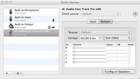

Acima vemos o utilitário de Configuração AUDIO/MIDI. Existem duas maneiras de acessar esta tela. A primeira delas é digitando “áudio midi” no menu spotlight, ou você pode abrir a pasta Aplicativos e localizar o ícone do utilitário. Acesse a aba "AUDIO", pois dentro da aba MIDI você não vai conseguir NADA. Aqui você pode assinalar suas definições de áudio. Observe que a placa Fast Track Pro tem 2 entradas e 4 saídas, mostradas no lado esquerdo, e no lado direito podemos ver como estas saídas estão configuradas. Bom, aqui temos algumas etapas a observar. Macs irão deixar como padrão o sistema estéreo 2-canais, exceto você mude isso aqui. E como mudar?
Primeiramente, precisamos “dizer” ao Mac que nossa placa de som tem de fato 4 saídas. Para fazer isso, clique no botão “Configurar alto-falantes”.Um pequeno menu irá aparecer. Aqui poderemos “dizer” ao Mac que esta placa de som é multi-canal com 4 saídas. Clique em aplicar, e pronto! Nossa placa de som está pronta pra ser configurada dentro do Virtualdj. Abra Virtual DJ e clique no botão config, então selecione config.áudio/sound setup. Selecione as configurações desejadas, enão clique no botão aplicar para efetivar as modificações.
Definições Avançadas de Áudio
Algumas vezes, 4 saídas não são suficientes. Sorte nossa que podemos usar também a placa de som interna para mais duas saídas ou associar outra placa de som à que estivermos usando para criar uma placa de som gigante. Eis como: abra o utilitário de configuração AUDIO/MIDI uma vez mais, porém desta vez clique no sinal de adição [+] na parte inferior do utilitário para acrescentar um novo “dispositivo agregado”. E que raios é um “dispositivo agregado”? Trata-se somente de um jeito empolado de associar duas ou mais placas de som para fazer somente uma grande placa.
Este tipo de configuração é muito útil caso você tenha uma placa externa de 2 canais e precise usar o plug de headphone do Mac para pré-escuta. Só isso! Feito! Agora você é uma máquina de configuração de opções avançadas de áudio!

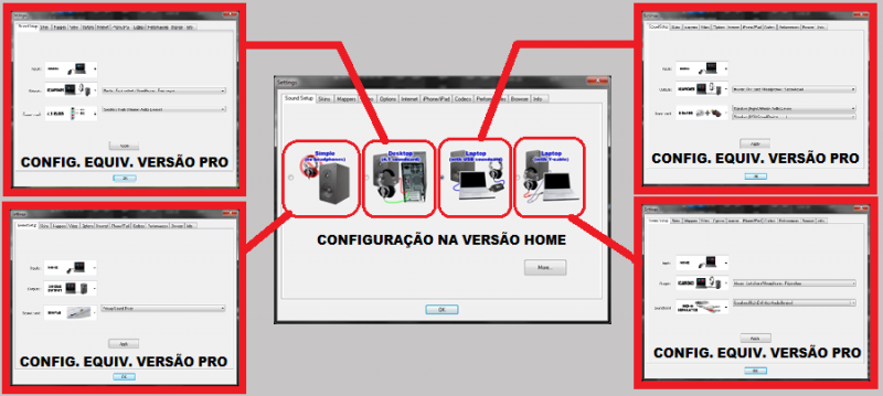

Dá pra fazer pré-escuta também com o Home, mas é um pouco diferente. As opções são pré-configuradas, você somente escolhe qual delas usar, e não tem acesso a nenhum tipo de configuração complementar.
A plataforma Home se baseia totalmente nas configurações adotadas no sistema operacional (Windows ou Mac). Ou seja, em modos SIMPLE, HEADPHONES WITH 4.1 CARD e HEADPHONES WITH Y CABLE ela irá trabalhar com o dispositivo padrão do sistema operacional. No caso de “4.1” o dispositivo deverá ser pré-configurado antes de definir a opção no VirtualDJ. Já no modo HEADPHONES WITH USB SOUND CARD o VirtualDJ utilizará como dispositivo primário (saída master), o dispositivo padrão do sistema operacional, e como dispositivo secundário (saída headphones), o dispositivo USB disponível. Esteja atento nestes detalhes antes de definir no programa.
O "Guia Detalhado para Pré-escuta", neste caso, somente servirá como referência para fins de analogia, pois o fiz baseado em configurações disponíveis somente no VirtualDJ Pro Full.
Caso você ache necessário, na plataforma Home você acessa as telas de configuração iguais às do VirtualDJ Pro Full clicando no botão [MORE...]. Mas lembro que neste caso, você somente poderá usá-los por 10 minutos, pois estes recursos somente existem no Home Free para testes.
O Tutorial “Conhecendo sua placa de som” contido no "Guia Detalhado para Pré-escuta" é obrigatório, leia com atenção para conhecer e identificar o hardware (placa de som) que você tem disponível e assim, escolher o melhor método para sua pré escuta (2, 3 ou 4). Nota: caso você tente fazer, por exemplo, o método 2 sem que sua placa tenha recursos para isso, obviamente não vai funcionar. Por isso conhecer a placa é importante!
OPÇÕES NO SOUND CONFIG (Configuração de Áudio) DO VIRTUALDJ HOME FREE
- SIMPLE (NO HEADPHONES)
Este é o modo mais comum para usar o programa, ao marcar esta opção o programa usará seu dispositivo de som padrão do Windows para gerar áudio. Neste caso, não temos pré-escuta, somente ouviremos a saída MASTER do programa. - DESKTOP (4.1 SOUNDCARD)
O Tutorial “Configurando com placa 3D 4.0” equivale aproximadamente ao ícone Desktop (4.1 sound card) ou Desktop (placa de som 4.1) no Sound Config da versão HOME. É claro, você precisará ativar as saídas 3D da sua placa para que o VirtualDJ as utilize, para iisso acesse o "Guia Detalhado para Pré-escuta" e veja o tutorial referente a sua placa de som, e caso sua placa não tenha gerenciador, acesse o tuto para fazer isso via Windows. Porém, não aperte o botão [MORE...] para acessar os recursos do VirtualDJ Pro Full, basta marcar a referida opção no painel de pré-escuta após configurar a placa. - NOTEBOOK (WITH USB SOUNDCARD)
O Tutorial “Duas placas de som” equivale aproximadamente ao ícone Notebook (with USB Soundcard) ou Notebook (com placa de som USB) no Sound Config da versão HOME. Esteja certo de ter instalado corretamente os drivers e definido os dispositivos de som primário. Caso você tenha mais de um dispositivo de som no seu sistema, acesse o Gerenciador de dispositivos e desative os demais dispositivos mantendo somente duas placas de som ativas: a placa de som que você deseja usar como master (será necessário definir esta placa como dispositivo de reprodução padrão) e a sua placa de som USB que você precisa usar como pré-escuta, assim o programa só terá duas opções de placa de som para usar. Porém, não aperte o botão [MORE...] para acessar os recursos do VirtualDJ Pro Full, basta marcar a referida opção no painel de pré-escuta após configurar a placa. - NOTEBOOK (WITH Y-CABLE)
O Tutorial “Separação Monofônica” equivale ao ícone Notebook (with Y-Cable) ou Notebook (com cabo Y) no Sound Config da versão HOME. Acesse o "Guia Detalhado para Pré-escuta" e procure o tutorial referente à separação monofônica. Esteja certo de usar o mesmo cabo Y citado neste tutorial. Porém, não aperte o botão [MORE...] para acessar os recursos do VirtualDJ Pro Full, basta marcar a referida opção no painel de pré-escuta após configurar a placa. Será necessário usar o mesmo cabo Y especial já mostrado antes, veja aqui (link direto).

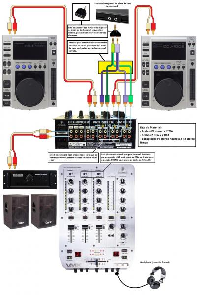

Um adendo:
Porém, se de outra forma você tiver um mixer externo e quiser usar um adaptador destes para usar a configuração EXTERNAL MIXER em mono-separated no VirtualDJ, pode ser usado desde que você faça uma inversão nos cabos que serão conectados no mixer, como mostra a figura abaixo. Atente que se vc não tiver CDJs basta não conectá-los ao mixer, e o mixer não precisa ser do modelo da figura, faça a substituição necessária conforme seu caso. Clique na figura para fazer o download em tamanho natural.
