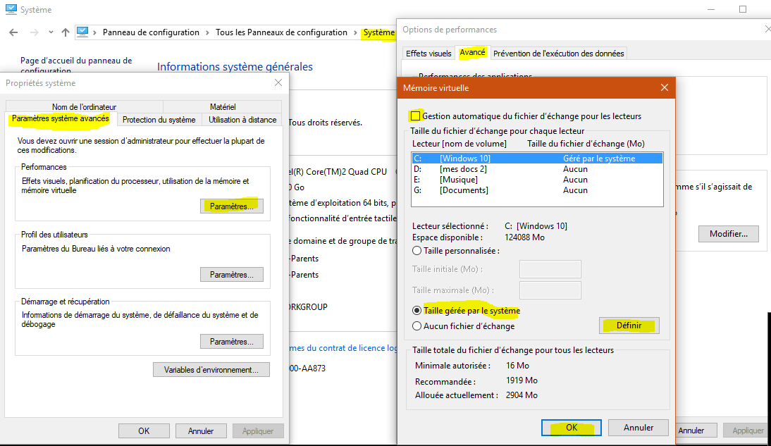

Bonjour,
Pouvez essayer cette manipulation :
Dans panneau de configuration->système->paramètre systèmes avancées->paramètre->dans Options de performances->Modifier->décocher "gestion automatique de fichier d'échange" et faite gérer par le système puis "ok"

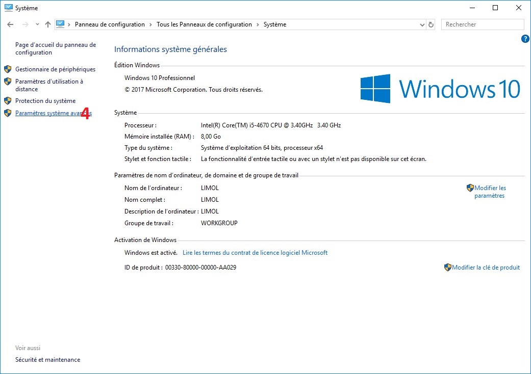

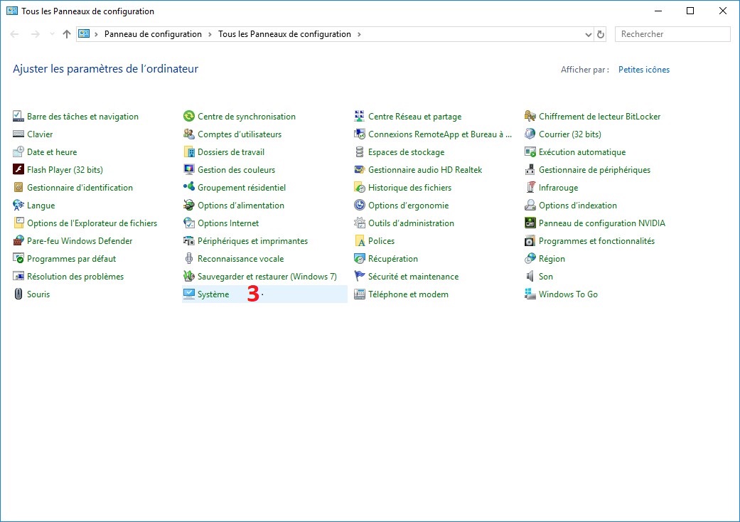

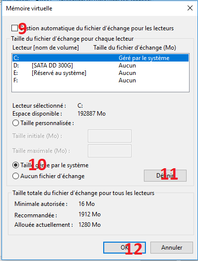

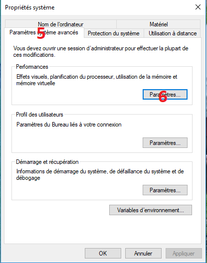

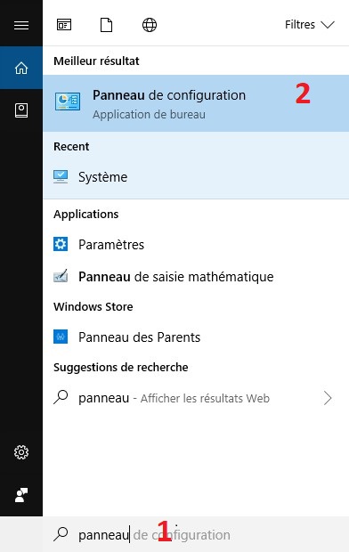

dans le moteur de recherche windows tape panneau de configuration puis suit la numérotation.
Clic sur système
Paramètre systèmes Avancé

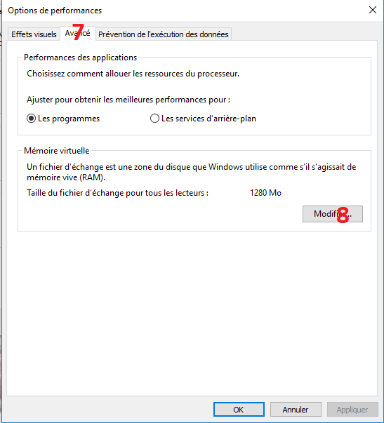

Paramètre système avancé => paramètre
Avancer => Modifier
Décocher automatique du fichier d'échange => taille gérer par le système => définir => OK

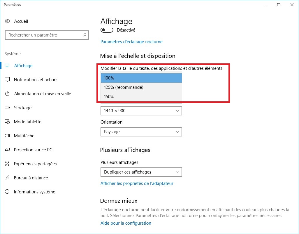

Merci Limol c'est super clair mais quelqu'un saurait-il pourquoi l'image de mon ecran d'accueil zoome quand je branche la prise hdmi sur un video projecteur. Merci d'avance car là je ne comprends pas , on me dit que c'est la configuration que doit faire automatiquement Windows.
C'est normal car par défaut la taille du texte doit être a 125% (recommender)
si tu veux quel soit a 100%, tu passe en dupliquer pour la video
en appuyant sur le bouton du clavier windows + P clic sur dupliquer Après
clic droit sur le fond de ton écran => clic sur paramètre d'affichage
et tu sélectionnes la taille a 100%
