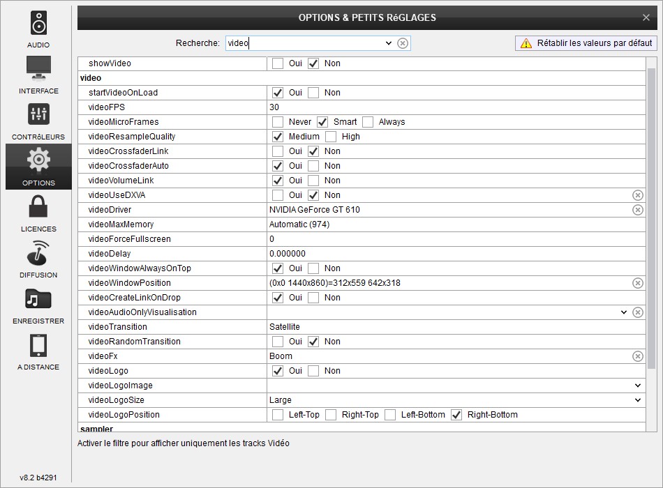

Peux-tu nous montrer la fenêtre de l'option toute la partie Video
Exemple:
1) Quand tu fais une capture d'écran il faut cliquez sur la première fenêtre en avant pour avoir la fenêtre assez grand en image
2) puis appuis sur le bouton du clavier (Imp ecran syst ) qui se trouve en haut a droite de F12
3) ouvrez le logiciel Pain => clic droit sur la partie blanc de la page => coller et enregistrer.

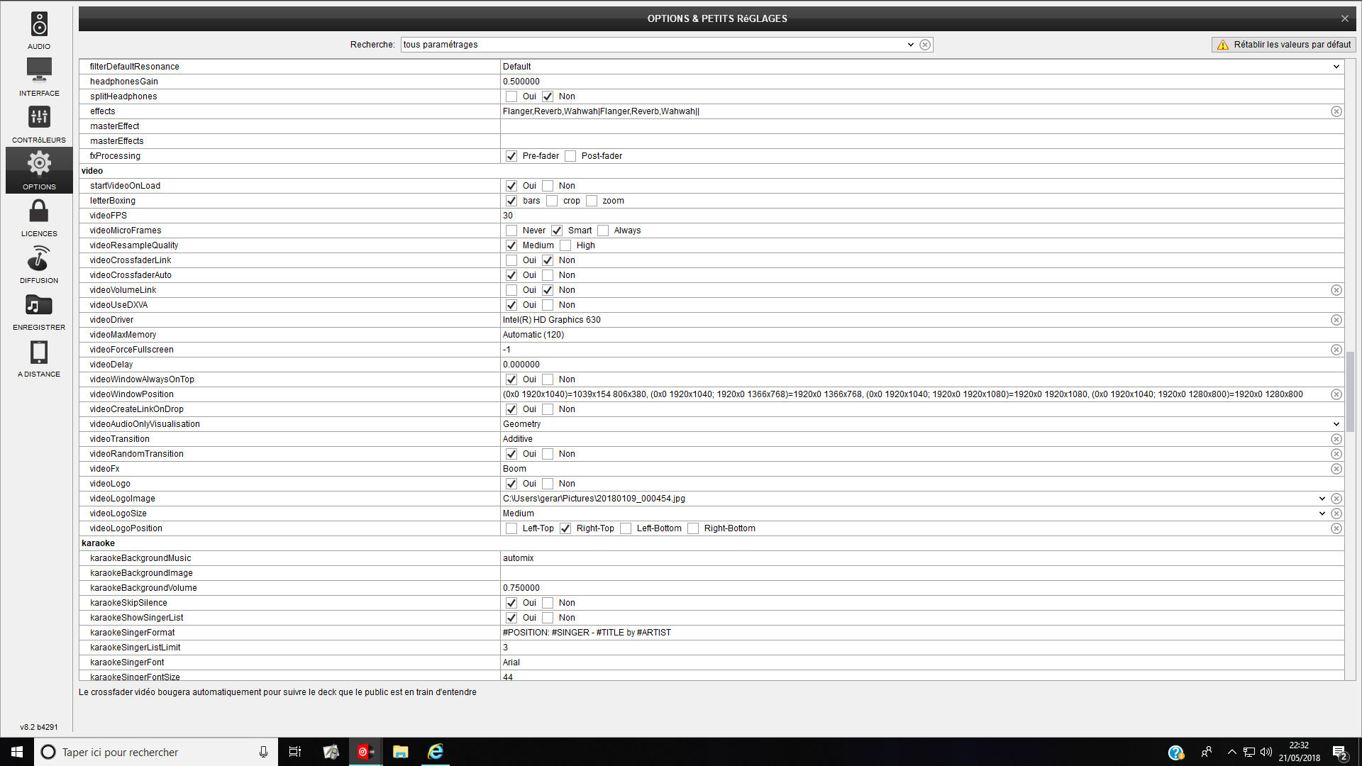

Posted Mon 21 May 18 @ 8:22 pm

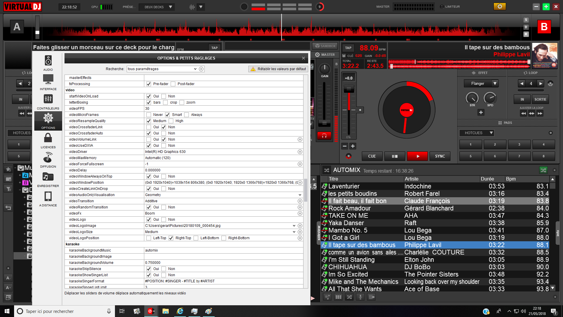

Bonsoir
Je suis désolé Limol de tout le mal que tu te donnes pour trouver une solution à mon problème.
J'ai enfin réussi à faire une capture d'écran.
Le logiciel qui mange le plus c'est virtual dj de 0,7 à 4.5% et isolation graphique des périphériques 0,7 à 1,2 %.
En revanche je ne sais pas comment activer ma carte graphique RADEON 530 car elle n'est pas utilisé par le pc alors qu'elle est activée. Dans les paramètres de virtual dj, je la mets à la place de intel graphics 630 et le logiciel me remet aussitôt cette intel graphics.
Posted Mon 21 May 18 @ 8:30 pm

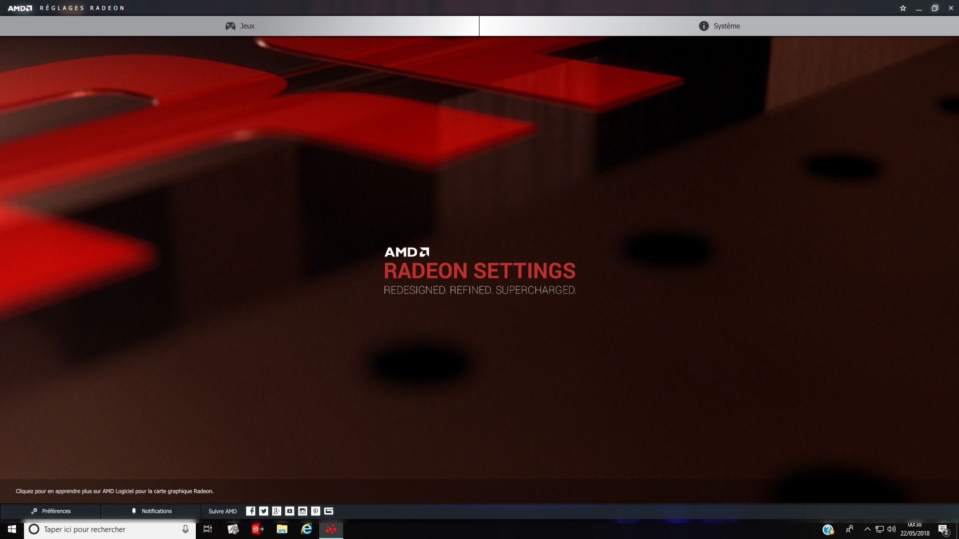

Je suis désolé Limol mais je n'arrive pas faire cette manipulation sous Windows 10 car je ne trouve pas le même écran. Je ne suis pas très doué en informatique mais pourtant si je pouvais passer cette carte video radeon 530 en premier avant intel graphics, mes problèmes seraient résolus.
Posted Mon 21 May 18 @ 10:24 pm
en faisant clic droit sur le bureau voix-tu la carte graphic radeon, si oui faite nous la voir en image
Posted Mon 21 May 18 @ 10:25 pm
Posted Mon 21 May 18 @ 10:40 pm
regarde et écoute la video voir si tu peux le mettre par défaut,
Sinon il y a cette video aussi, a l'installation peut être carte radeon peux passer par défaut
Posted Mon 21 May 18 @ 10:46 pm
