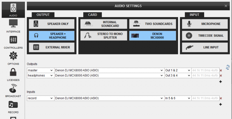

Alles weitere dann per VDJ BDA Manual zum MCX 8000:
http://virtualdj.com/manuals/hardware/denon/mcx8000/index.html
Hier das Audiosetup:
http://virtualdj.com/manuals/hardware/denon/mcx8000/setup.html

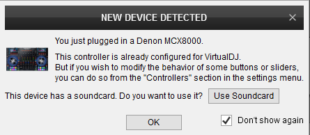

,wenn dort das kleine Fenster dann mit New Device Detected kommt, da bei dem Feld Use Soundcard das Häkchen rausmachen(Dann wird dieses Fenster / Feld nachher immer angezeigt)
und auch draufklicken,das ist die Voreinstellung für die Denon Soundcard des MCX 8000,dann solltes es dann wie im Bild aussehen:

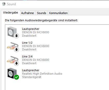

Unten rechts in der Taskleiste mit der rechten Maustaste auf den Lautsprecher klicken und dann
die Wiedergabegeräte anklicken.
Dann bist Du da.

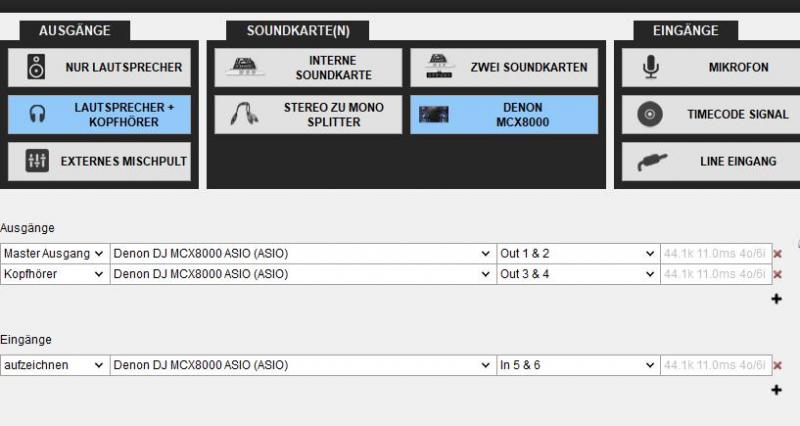

Hallo, hier mal meine Einstellungen ...
Posted Fri 22 Dec 17 @ 7:30 pm
Aber noch immer Ausetzter und / oder kratzen im Sound
Posted Fri 22 Dec 17 @ 7:31 pm
