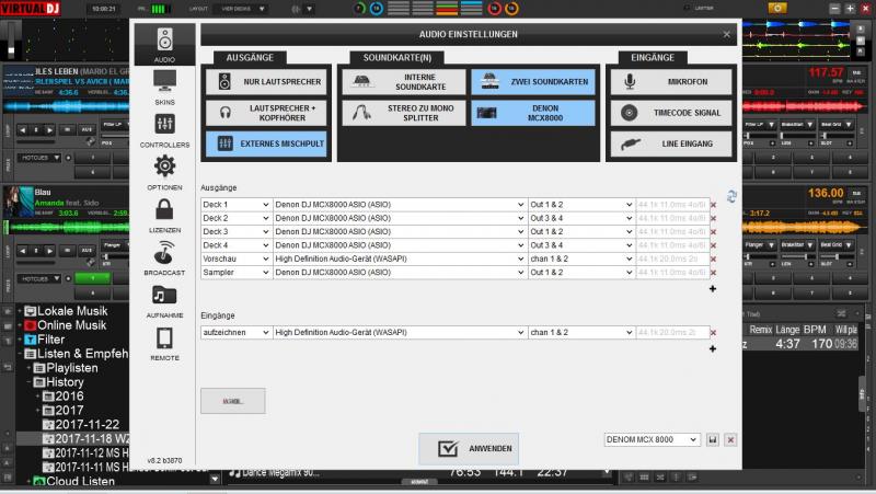

Hallo liebe 8000 Gemeinde,
bin seit ein paar Tagen nun auch stolzer Besitzer eines 8000. Habe vorher ein paar in die Jahre gekommene aber noch Einwand freie HC4500 & HD 2500 benutzt & habe daher den internen VDJ Mixer nicht benutzt. Da ich einen ext. dn500 mixer nutzte & die controller halt separat über den dn500 gefahren habe.
Beim 8000 ist dies ja nun anders, dort wird ja der interne VJ Mixer von den Fadern am 8000 gesteuert.
Folgende Probleme treten nun auf:
Wenn Kanäle 2 & 4 auf die ASIO Ausgänge vom 8000 geroutet sind,liegt leider kein Signal im Ausgangan, die LED-Pegel Kette des Mixers schlägt zwar aus, aber kein Signal im Ausgang.
Bei den Kanälen 1 & 3 funktioniert es aber ohne Probleme - auf den ASIO 1&2. Wenn ich die Kanäle 2&4 auch auf die ASIO 1&2 lege funktioniert es dann mit den Signalen & im Ausgang kommt etwas an. Aber das ist doch nicht der Sinn der Sache, was läuft da falsch in meinen Einstellungen..?
Ähnliches Problem habe ich auch im Kopfhörer Ausgang beim Vorhören. Ich bekomme nur ein Signal wenn der Fader des Kanals aufgezogen ist.Die Cue Tasten am Mixer funktionieren mit denen im Prog. aber im Kopfhörer tut sich Nix.
Habe gestern auch die aktuelle FirmWare auf den 8000 gezogen...
Für diverse Tipps wäre ich sehr Dankbar.
Posted Thu 23 Nov 17 @ 9:47 am
Ich kenne den Denon MCX 8000 nicht aber hast du dich an die BDA-Bedienungs- Einrichtungsguide für VDJ 8.2 hier gehalten:
http://virtualdj.com/manuals/hardware/denon/mcx8000/index.html
Soundkarte sollte wohl so eingestellt sein wie hier im Link:
http://virtualdj.com/manuals/hardware/denon/mcx8000/setup.html
Hast du es so mit den Inputs:
INPUT SELECTOR. Set this switch to the desired audio source for each mixer channel:
- PC (a track playing on that layer in VirtualDJ), Set all 4 switches to PC position in order to control 4 VirtualDJ decks.
- LN1/2/3/4 (a device connected to the Line Inputs on MCX8000 rear panel).
- ENGINE (available for Channels 1 and 2) Track playing from the USB 1/2 Source using the Engine software.
Note: the software deck will be muted if the switcher is on LINE or ENGINE positions.
Cue (Vorhören):
CUE/PFL. Use these buttons to send one or more channel's pre-fader signal to the Cue Channel for monitoring. When engaged, the buttons will be lit (orange for decks 3 and 4 and blue for decks 1 and 2).
mfg,Dirk
Posted Thu 23 Nov 17 @ 10:31 am
Genau !
Die Audio-Settings sind falsch. Vorhören würde so nur am jeweiligen Kanal des (zusätzlichen) externen Pults funktionieren
Posted Thu 23 Nov 17 @ 11:47 am
