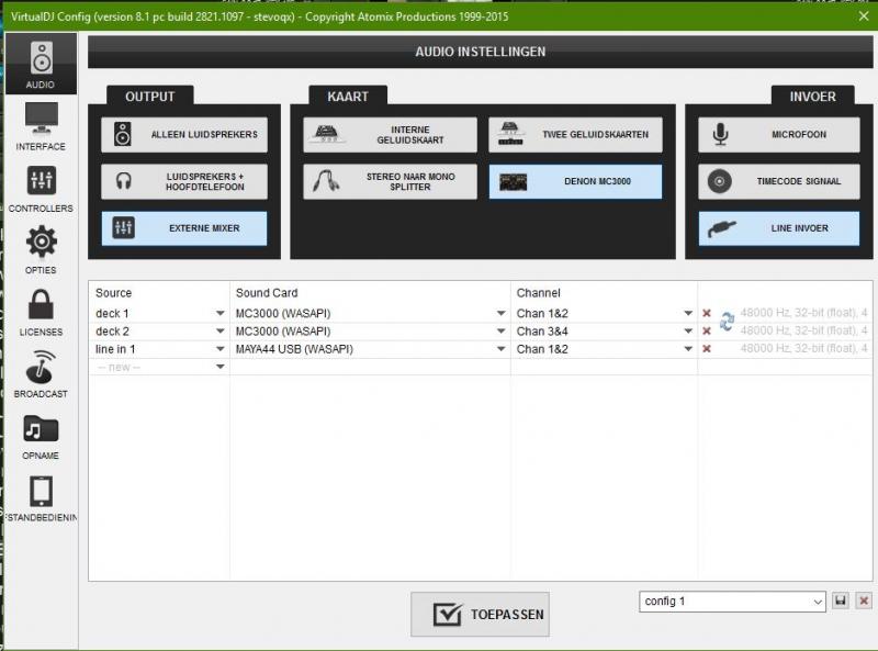

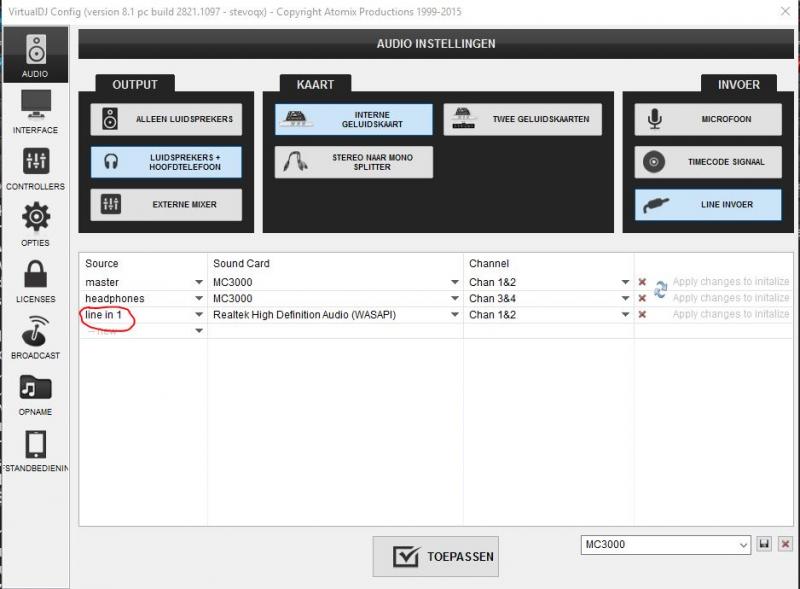

Om hier even op in te pikken. Je gaat dan eerst een line invoer creëren bij de audio instellingen en dus de uitgang van je mixer via een tweede externe geluidskaart terug invoeren via USB? Is dat juist? Ik heb hier een Maya liggen...
Wat gebeurt er met het beeld dat je hebt? Ik ga het even proberen... Kijk op de afbeelding wat ik heb gedaan

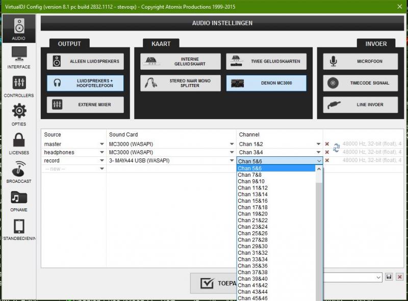

Ik heb net de aansluiting gemaakt (zie afbeelding) Maar hoe moet ik de input toewijzen voor op te nemen? Daar kom ik niet uit. Laat ons zeggen dat ik een gelijkaardige configuratie heb met een DENON MC 3000.
Posted Tue 26 Jan 16 @ 5:16 pm
Je dient in dat geval op de regel, waar je de Maya44 hebt toegewezen, niet "Line In" te kiezen maar "Record".
Posted Sun 31 Jan 16 @ 1:47 pm

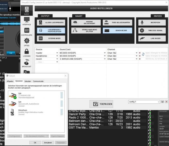

Dit heb ik gedaan. Zie afbeelding. Het werkt nog steeds niet. Ik zal beschrijven hoe ik mijn aansluitingen heb gedaan.
recording output met cinch van mixer mc3000 ----->analoog in 1 &2 van de maya kaart.
USB uitgang van de maya kaart -------> usb in van laptop
Ik zie op de maya dat er signaal binnenkomt (knipperende leds)
Aan de rechterzijde van de "audio instellingen" is er bij "invoer" geen selectie zichtbaar. Ik zou denken dat "line invoer" gekleurd moet zijn.
Als ik daar echter op klik en ik selecteer maya dan werkt het ook niet. Op het niveau van channel keuze is er iets fout.

Heb je de ingangen van de Maya beschikbaar gemaakt in de Windows-instellingen? Als Windows die niet ziet, dan doet VDJ er ook niets mee.
Instellingen van de Maya zijn bereikbaar via het speakersymbool in de system tray. Het gaat in dit geval om de instellingen van de opname-apparatuur.
Posted Thu 04 Feb 16 @ 5:28 pm
Ik heb het gevonden, gelijk een afbeelding erbij voor de anderen. Bedankt!
