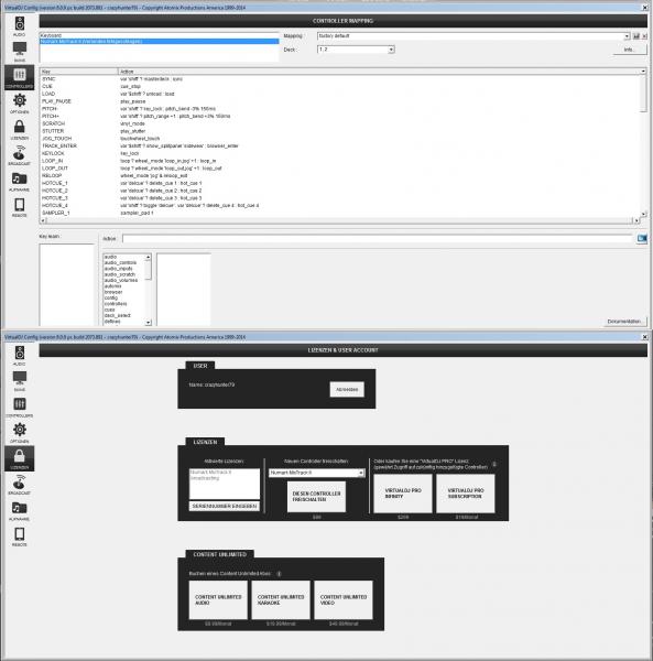

@Robroy leider hilft mir das auch nicht weiter, habe das mixtrack immer am selben usb anschluss gehabt .
@vlnjacki habe die richtige lizenz habe nur das mixtrack 2 und auch genau die richtige lizenz dafür
habe mal nen screenshot gemacht und hier reingestellt vielleicht hilt es mein problem zu beheben
mfG Michi
mfG Michi

Hallo Crazyhunter79!
Könntest du nochmal einen grösseren Ausschnitt von den Screenshots machen,ich kann auf diesen beiden rein garnichts lesen,auch nicht mit der Bildschirmlupe.
Wenn es geht auch noch einen von den Soundeinstellungen
Dein Mixtrack II hat auch keine eigene Soundkarte,ist das richtig?
Welche Soundkarte benutzt du?
Welches Betriebsystem benutzt du ?
Systemeigenschaften wie Arbeitsspeicher,Grafikkarte,etc. wären auch noch wichtig.
mfg,Dirk

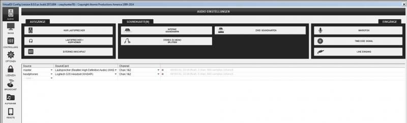

audio:

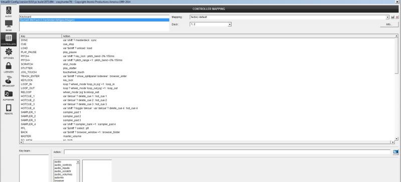

Controller:
oder http://i771.photobucket.com/albums/xx357/C_H_D/mixtrack/controller_zps7bf4cc67.jpg

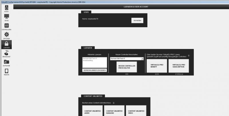

Lizenz :
oder http://i771.photobucket.com/albums/xx357/C_H_D/mixtrack/lizenz_zps92e68095.jpg
ich hoffe du kannst jetzt mehr erkennen

Also irgentwie funktioniert keiner der 3 x Links bei mir,mein Browser ladet immer nach aber es erscheint kein Bild,eventuell liegt es an meinen lahmen Internet USB Stick.
Habe jetzt aber so einiges erkennen können,einen Fehler sehe ich dort bisher nicht.
Was mich aber stutzig macht ist unter den Soundeinstellungen,bei Master und Headphone 2x der Kanal 1+2
dort sollte wenn dann bei Master (Lautsprecher Realtek HD Audio Ch.1+2 und bei Headphone (Logitec Ch.3+4 stehen)
So wie das aussieht hast du nur 1x Soundkarte (Interne) in Benutzung,
hast du denn eine 2x externe Soundkarte (USB oder Firewire) angeschlossen ?
Sonst ist mir nichts aufgefallen,gibt es denn sonst noch eine Meldung von VDJ 8,zum beispiel wegen der Asiokanäle (Zu wenig) oder so?
mfg,Dirk
