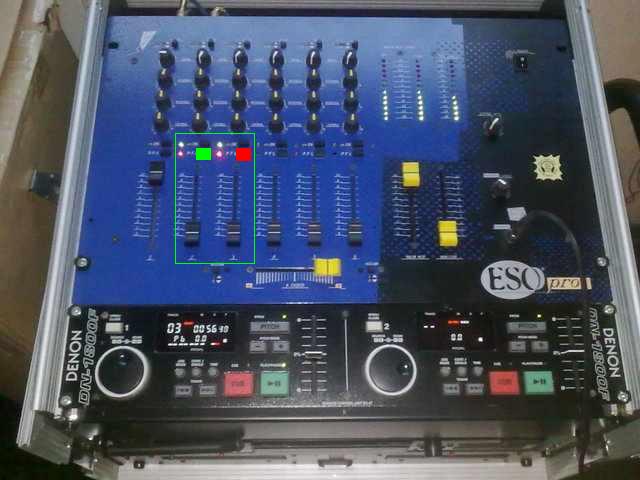

Mhhm,aber PFL ist nicht gleich der Preview Vorhör-Player
Ich nutze an VDJ 7.4.1. Pro Basic ja auch ein externes analoges Mischpult (meinen Eso Pro Mixer)
Da höre ich per PFL-Taste auf den entsprechenden Kanälen die Decks vor,also auf Kanal 3&4 sind VDJ Deck 1+2 angeschlossen und über die dazugehörenden PFL Tasten der Kanäle höre ich dann die Lieder auch vor die ich auf die Decks ziehe,umschalten tut es sich in VDJ anhand der PFL taste automatisch sobald ich ein Lied ins Deck lade.
bei der VDJ 8 habe ich es noch nicht so versucht wie oben beschrieben,da ich kaum was lesen kann,mein altes Notebook stellt die Grafik nicht richtig her,der ist zu schwach dafür ,aber da sollte es auch genauso so funktionieren.
mfg,Dirk
mfg,Dirk

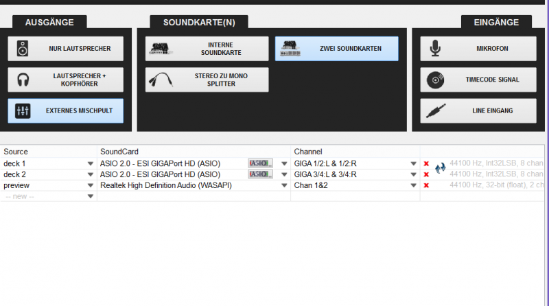

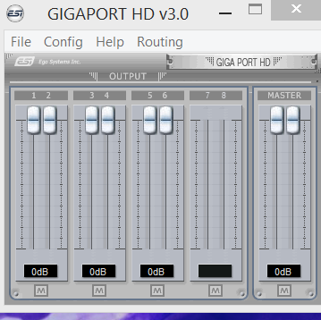

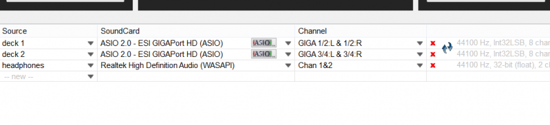

so habe das jetzt mal getestet.
Deck1 asio esi soundkarte 1/2
Deck2 asio esi soundkarte 3/4
Preview laptop ausgang mit Kopfhörer dran.
.png)
wieder das selbe ca 30lieder und dann ende
so die einstellung
.png)
3 Lieder ende
Dann aber geht es mal länger.
Habe echt kein plan mehr.

Also.........
hab da mal nen bisserl rumgetestet......
solange du in irgendeiner Form den preview auf Kanal 5+6 routest, hast du keine erweiterte Einstellmöglichkeiten in dem Menü neben dem Vorhörbalken.
ist aber auch logisch.... du legst den Vorhörplayer damit fest auf den Kanal 5+6 deiner Soundkarte.
sobald du aber nur Kanal 1+2 Deck1 und Kanal 3+4 Deck2 einstellst, erhälst du die Möglichkeit "Vorhören mit" auszuwählen.
da sollte von Werk aus "Automatisch" ausgewählt sein. Hier gibst du VDJ vor, wo der Vorhörplayer abgespielt werden soll.
Wenn dies alles so eingestellt ist........ kommt es manchmal vor, das der Vorhörplayer zwar spielt (Balken bewegt sich), aber kein Ton auf dem nicht aktiven
Player ausgegeben wird. Dies deutet darauf hin, das Vdj in dem Moment vergisst, wo es das Tonsignal des Vorhörplayers ausgeben soll.
und hier nochmal mein Tip: Wenn dies passiert, kurz einen x-beliebigen Titel im NICHT aktiven Player kurz starten und wieder stoppen......
Dann hab ich zumindest direkt wieder den Ton vom Vorhörplayer. Warum auch immer....
Wenn du natürlich den Vorhörplayer auf einen dritten Kanal festlegst, funktioniert der Trick nicht und du musst VDJ neu starten.
Hoffe du hast mich jetzt verstanden.... und natürlich das ich dir damit vorerst helfen kann :-)
Werde auch mal im engl. Forum versuchen das Problem zu erörtern........
Wäre aber schön, wenn du gleiche Ergebnisse bei deinen Tests, mir bestätigen könntest.
Gruß Uwe
PS: natürlich nicht vergessen ANWENDEN auf der Konfi-Seite zu drücken..... sonst werden die Änderungen nicht übernommen.
aber denke, das weist du ;-)

Dann kann ich doch in der playliste nicht vorhören oder das lied hört man dann auf kanal 1oder 2 auch noch?
Noch ein beispiel.
Lasse in deck 1 ein lied laufen und deck 2 bilder über den beamer.
Da kann ich dann auch nicht vorhören oder?

Versuche doch mal auf kanal 5und6 einfach ein drittes deck zu legen......
4-player skin auswählen...... 3tes deck in der vorhörereinstellung fest auswählen..... also kein auto.
Den dann über deinen dritten mixerkanal angeschlossen.
Dann müsste das ganze unabhängig und wie für dich gewohnt bedienbar sein :-)
Gruß Uwe
Gruß Uwe
Posted Mon 16 Jun 14 @ 5:20 am
Ja das habe ich schon so eingestellt.
Geht auch erstmal.
Kann dann halt immer nur 4 deck Player skins nehmen.
Gibt es halt keine schönen video skins .
hatte sonst immer den Altern8 1.0.2 skin.
Da ist alles schön groß :-(
Geht auch erstmal.

So nach 2 wochen tests.
Es geht bei mir auch nicht wenn ich nur auf deck1 oder deck2 vorhöre.
Muss da auch das programm wieder neu starten!
werde jetzt vd8 leider löschen müssen.
komme leider nicht ohne vorhörplayer zurecht.
