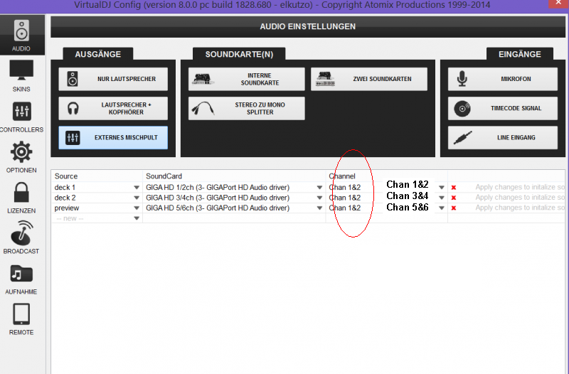

So habe mal getestet geht alles nicht.
sogar ohne soundkarte geht es nicht.
.png)
Habe da diese einstellung genommen aber das gleiche.
Der player verliert dann die orientierung.
kann immer nur das lied vorhören was in deck1 oder deck 2 ist oder ich starte neu.
Das kann ich aber nicht alle halbe stunde machen.
.png)

Versuche es mal mit Externen Mixer , 2x Soundkarten (1x gigaport für deck 1&2 und 3&4 und einmal die interne Soundkarte mit 5&6 zum vorhören)

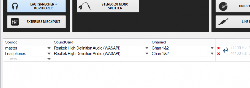

die übrigen Kopfhörereinstellungen sind bei mir wie in deinem ersten screenshot.
Hast du denn auch mal versucht, den Kanal 5+6 aus deiner Konfiguration zu löschen?

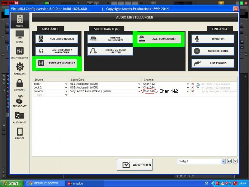

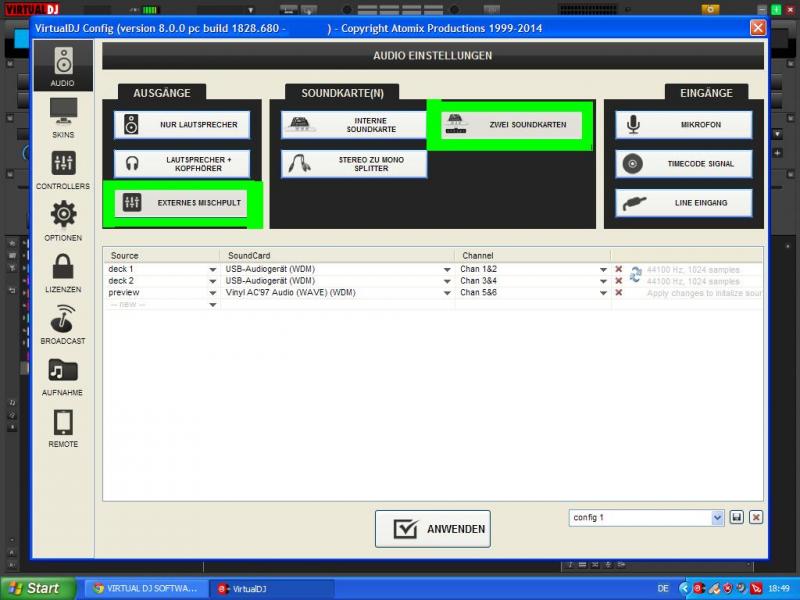

@ el-cutzo
Versuch es mal so:
.png)
Oder so:
Habe es mal mit meiner alten Maya SE getestet (Asio-Treiber nur bis Win-XP) und es funzt.
Entweder 3 Kanäle zur Maya, oder 2 Kanäle zur Maja und 1 Kanal zur internen PC-Soundkarte.
(Bilder habe ich keine gemacht, habe die geposteten "mißbraucht").
Gruß
DJ Professor
Versuch es mal so:
.png)
Oder so:
Gruß
DJ Professor

Dann eben die Einstellungen vom ersten Bild.
Edit: Die eingekreisten Einstellungen durch die fettgedruckten ersetzen.
Die andere Variante habe ich nur getestet, weil sie bei dir ja auch nicht ging.
Bei mir haben beide funktioniert.
Posted Tue 10 Jun 14 @ 8:57 pm

.png)
So habe ich es ja.
Also wie wo du den roten kreis drann hast.
Was du da hinter dick hast muss ich erstmal testen.
Kann man bei virtual dj das mit dem speicherüberlauf einstellen?
