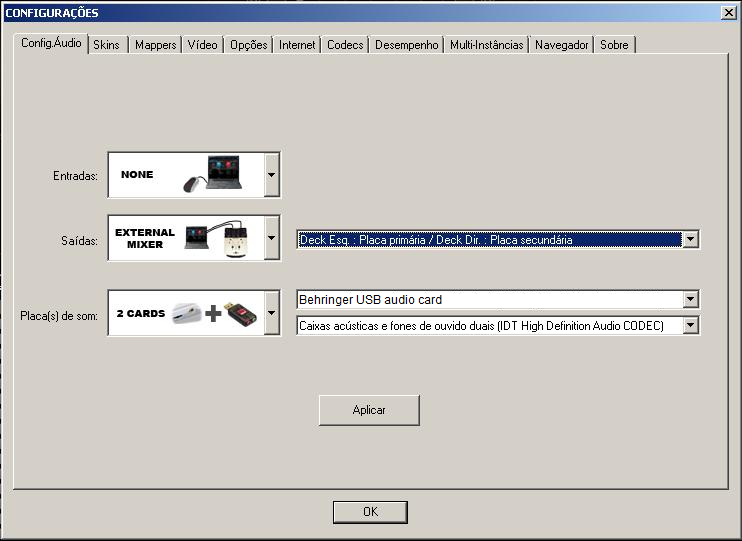

Se usando Home Free, basta escolher o driver da sua placa de som do mixer como dispositivo padrão do windows/Mac, ou se usando outras versões do programa, basta acessar config > sound setup e no menu drop-down soundcard escolher o driver da placa de som do seu mixer.

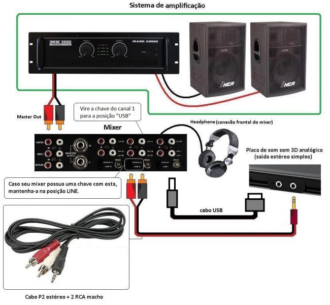

Aliás... tem uma maneira de usar a placa sim, mas como a placa de som do mixer não segura a barra sozinha, você precisará de uma segunda placa.
Eu explico isso na parte do tutorial onde ensino como utilizar duas placas de som para fazer isso. Recomendo que você leia para entender como fazer em mixers sem USB, e depois acompanhar meu raciocínio abaixo. É importante também já ter lido o tutorial “Conhecendo sua placa de som” e já ter instalado os drivers (caso existam) da placa de som do seu mixer. Caso não tenha driver próprio, certamente o mixer usa drivers genéricos do Windows para isso.
http://www.virtualdj.com/homepage/Speedy53/blogs/4028/Pr__escuta_Mixer_externo_-_duas_placas_de_som_-_Configurando_VirtualDJ.html
Em resumo, o tutorial acima mostra como usar duas placas sendo que a saída de uma placa de som é conectada por cabos ao canal 1 do mixer e a saída da outra placa de som é conectada por cabos ao canal 2 do mixer. Cada placa de som reproduzirá um deck do VirtualDJ, você terá o deck 1 no canal 1 e o deck 2 no canal 2 (como se fossem duas CDJs).

Simples. Eu explico no tutorial que você poder usar qualquer placa de som, e como a placa de som USB do sem mixer está no canal 1 (veja a chave seletora do canal do mixer), você substituirá uma das duas plcas mostradas no desenho pela placa do VMX. Então você só precisa usar a placa do mixer como first card (para deck 1) e virar a chave do mixer para USB, e não precisará usar cabos de áudio, mas você precisará de uma outra placa de som qualquer como second card, que será conectada por cabos ao canal 2 para o áudio do deck 2.
Ou seja, a placa de som do seu mixer te poupará comprar uma placa de som e um cabo p2 RCA.
Nas figuras abaixo eu uso a placa de som do notebook como segunda placa, mas você fará o exercício de substituição para adequar o que sugeri, ao hardware que você tem disponível em casa (desktop com placa on-board, placa off-board, etc.).
