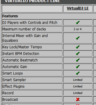

Eerst even dit: Met de LE-versie kun je niet broadcasten. Heb ik niet verzonnen: zie de Comparison-tabel, onderaan:
Je pogingen kunnen dus op niets uit draaien, ook omdat de Advanced Audioconfiguratie ontbreekt in LE.

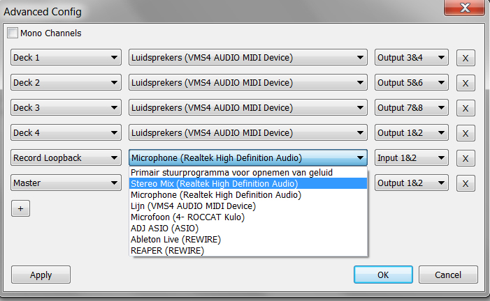

Je hebt geen Record Out, maar je kunt wel de Master RCA-aansluitingen gebruiken (de witte en rode aansluitingen).
Deze sluit je aan op je Line-In van je geluidskaart op je PC. In de Advanced Config maak je een extra regel met Record Loopback en als ingang gebruik je de Line In van je PC. Kun je dat niet dan moet je met de software waarmee je broadcast, de Line-in van je PC selecteren.

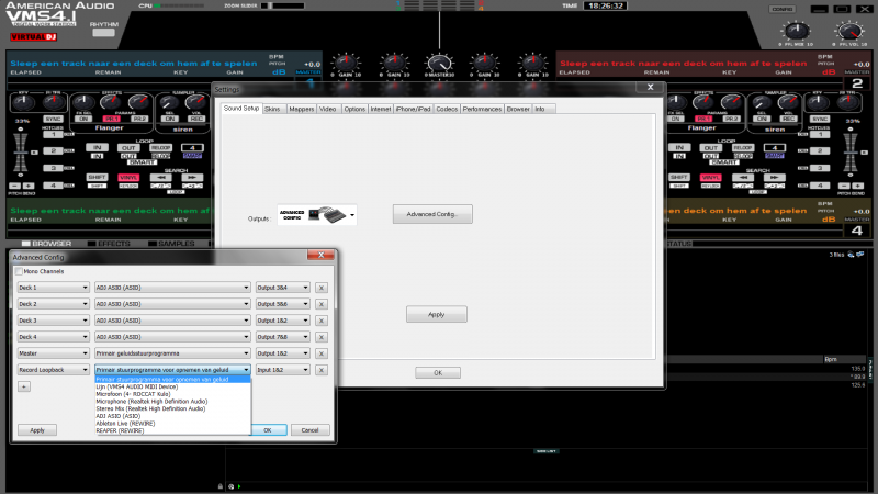

Zie bijlage. Ik weet niet of mijn advanced config instellingen volledig juist zijn. Ik heb een 4 deck controller
(Bij audacity lukt het me nu wel om iets op te nemen, alleen VDJ 7 doet moeilijk)
Ik veronderstel dat Lijn (VMS4.1 audio midi Device) toebehoort aan mijn usb aansluiting en dus niet mijn lijn ingang is.
Microphone (Realtek High Definition Auidio) zou dan wel mijn lijningang moeten zijn, maar als ik dit aansluit dan hoor ik het geluid van mijn kamer (dus geluid die word opgenomen vanaf mijn microfoon in mijn scherm, en bij aansluiten van de Line in draad, veranderd dit niet. Heb ook al andere kabel aangesloten..)

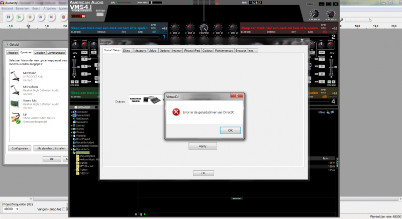

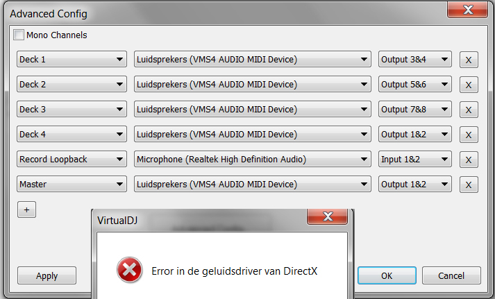

Je probleem zit hem in het gelijktijdig gebruik van een ASIO-apparaat (je VMS) en een WDM-apparaat (je interne geluidskaart.) Dat werkt niet samen. Omdat je ASIO niet echt nodig hebt (da's alleen belangrijk als je met een zo laag mogelijke latency (= vertraging) moet werken maar dat is in dit geval niet echt nodig) raad ik je aan ipv de ASIO-geluidskaart de gewone VMS4-geluidskaart te gebruiken. Dan ben je iig de foutmelding kwijt.

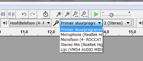

De lijn van de VMS4 is de lijningang van de controller. Die moet je dus inderdaad niet hebben. Je geluidskaart heeft tenminste 3 aansluitingen: een stereo speakeruitgang, een microfooningang (waar nu je scherm op is aangesloten) en een lijningang. Die moet je hebben. Je moet dan wel via de interne Windows-mixer die ingang open zetten. Aangezien Audacity wel opneemt, blijkt dus dat het wel werkt.
Omdat je screendump van het volledige scherm zijn en worden verkleind is de tekst niet echt leesbaar. Ik moet dus gokken: je lijn in is de Realtek Stereo Mix of het primaire apparaat voor opnemen. Als bij het afspelen van muziek het geluid standaard via de interne geluidskaart loopt en niet via de VMS dan is dat de goede aansluiting.

Ik heb uw raad opgevolgd. En ik kom er nog niet volledig uit. Ik twijfel steeds wat ik moet gebruiken qua windowsinstellingen (foto 3 en 4)
Ik krijg ook de fout van direct x te zien.
Ik kan er niet super mee overweg, maar om nu te zeggen dat ik totaal geen effect krijg -.-\'
De gebeurtenis met audacity, volgens mij kon ik opnemen doormiddel dat mijn LIJN VMS 4.1 (AUDIO MIDI CONTROLLER) aangesloten was (dit is dus de USB kabel.
Na het inschakelen van mijn RCA kabel, en het aanpassen bij audacity en gekozen te hebben voor Microphone (Realtek High Definition)
kon ik wel opnemen vanaf mijn VMS4.1 microfoon (al hoorde ik wel wat geruis en gepiep).
