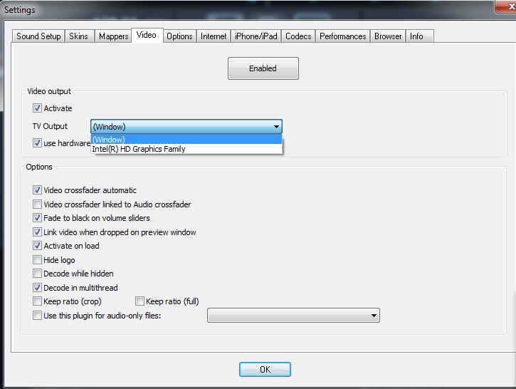

A aceleração de hardware no VirtualDJ está marcada? Verifique, para Graphic Cards como o seu esta opção deve ser marcada obrigatoriamente.
Caso você esteja usando VirtualDJ Pro Full "não-original" o pessoal da Dell pode estar certo sobre se tratar de um problerma na sua versão do VirtualDJ. Tente fazer um teste com VirtualDJ Home Free.

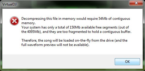

Veja nesse link um PRINT de uma tela de erro que aparece depois de executar 2 vídeos (esse erro aparece no 3o. Vídeo) isso com o cabo VGA conectado. Note que não tem imagem nas telas. O mesmo ocorre no projetor ou na TV.
A tela aparece só nessa vez e o programa não fecha, continua com áudio normal. Mas sem imagens.

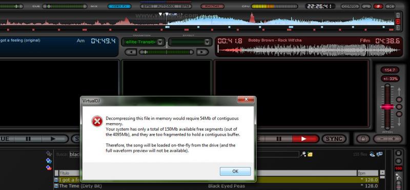

O problema não é relacionado a codecs, se fosse você teria problemas também para ver o vídeo na janela do programa (window).
O erro apresentado não parece relacionado com o problema, leia o texto.
"Descomprimir este arquivo na memória irá exigir 54 Mb de memória contínua.
Seu sistema tem 150 Mb de memória total livre segmentada (fora dos 4095 Mb), e é fragmentada demais para manter um buffer contínuo.
Por isso, a música será carregada diretamente do disco rígido (e a pré-visualização da forma de onda completa não estará disponível)."
Mas ainda assim é de se estranhar que uma placa gráfica com 1Gb de memória dedicada apresente este tipo de erro. Me parece que neste caso há um problema de erro no reporte de memória disponível (veja mais aqui), portanto mantenha o VideoMaxMem em (512) (metade da RAM dedicada).

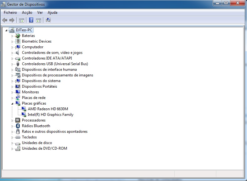

Formatei o note, mas o problema continua, veja abaixo na foto duas observações. Se pode ajudar.
http://www.sendspace.com/filegroup/6x2fMCAirK9O4CMmFM98%2BQ
Esse link tem duas fotos.
Tela do Gestor de dispositivos onde mostra duas placas gráficas.
E a tela do virtual dj com o cabo vga ligado ao monitor onde mostra apenas uma placa gráfica. Não deveria aparecer a outra também?

Já li sobre isso no fórum, mas me corrijam se eu estiver errado... os novos processadores Intel i3 a i7 tem a caracterísitca de somente habilitar a placa gráfica auxiliar (no caso a AMD) quando extrapolar a capacidade da GPU interna destes processadores. Por isso que acima há uma sugestão de ativação da placa de vídeo. Verifique na documentação do seu computador como a placa AMD se relaciona com o processador Intel, talvez se você descobrir como ativar a placa AMD sem precisar de "aval" do GPU Intel ou desabilitar a GPU Intel, creio que seu problema se resolverá.
Posted Sun 29 Jan 12 @ 8:46 am
Estou procurando como ativar a placa AMD. Já enviei e-mail para a DELL (hoje de manhã) mas até agora estou sem resposta) vou reenviar o e-mail.
