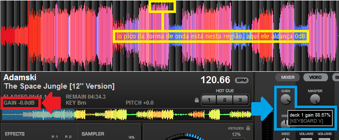

Sound setup é uma guia do menu de configurações do VirtualDJ, referente à configuração de áudio, onde você escolhe qual placa de som irá usar com VirtualDJ. Você pode saber mais sobre este e outros ajustes usando o manual do VirtualDJ. Algumas distorções podem ocorrer se você define uma placa de som "X" no VirtualDJ mas está escutando o som usando a placa de som "Y", por exemplo. Por isso pedi para verificar.
O ajuste indicado no deck corresponde ao ganho de pico da música, e o valor definido no canal do mixer ao ganho definido para a track. Quando o ajuste de GANHO está definido em AUTO, ao carregar a música o VirtualDJ analisa a faixa e limita o valor de pico da forma de onda para que ela não ultrapasse o 0dB, evitando distorção. Mas para que a música alcance 0dB, o VirtualDJ define automaticamente o valor de ganho do canal, na maioria das vezes você verá a "fenda" do botão de ganho do canal marcando valores diferentes de 0dB (posição central) pois isso depende do volume em que a música foi gravada. Se a música foi gravada baixa, o ganho do canal será alto para que a música alcance 0dB no valor de pico, e vice-versa. Veja na figura abaixo um exemplo de uma música gravada com volume baixo carregada no deck: no deck o ganho de pico final está correto, em 0dB, mas o valor do ajuste de ganho de canal está definido em 88.67% para que a música tivesse um ganho de pico na ordem de 0dB.
Quanto ao VU passando para a cor vermelha, não necessariamente significa que o ganho final está acima de 0dB. Muitas vezes o cara que fez o skin (a interface gráfica - ou GUI - do programa) altera estas cores para propiciar um visual estético mais interessante ao deck. Veja abaixo também alguns exemplos de VU com a mesma música exibida acima e no mesmo trecho, porém em skins diferentes. Repare a diferença entre as cores do VU. O que deve prevalecer é a sensação do áudio e não a referência visual. Se você percebe distorção ouvindo a faixa então há que se tomar alguma providência a respeito.
