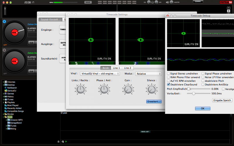

hier mal ein screenshot.
hab die silence Nadel jetzt auf ca. halb 8 gestellt.
geändert hat sich aber nichts :-(
Posted Thu 13 Oct 11 @ 9:53 am
Öhm.. bei dir läuft gerade kein Track richtig?
Dann dürftest du auch keine Kreise sehen.
Und der Silence ist nicht halb 8 Stellung sondern eher 11 Uhr :)
Dreh den mal auf den zweiten (kleinen) Strich von links unten gesehen.
Schau dir auch mal das an:
http://www.virtualdj.com/wiki/Timecode%20einrichten.html
http://www.virtualdj.com/wiki/Timecode%20konfigurieren.html
Posted Thu 13 Oct 11 @ 10:00 am
hab den drehknopf nach dem screenshot erst umgesteckt:-)
sieht jetzt aus wie oben.
danke für die links
ich habe aber nach wie vor keine grüne Linie sowie die punkte???
Posted Thu 13 Oct 11 @ 10:08 am
