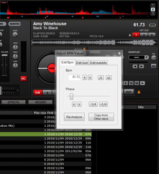

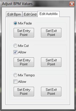

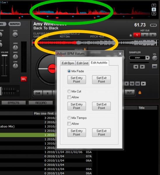

Προπαρασκευή τραγουδιών:
1) Φορτώνεις το τραγούδι που θες σε ένα deck κι ανοίγεις το παράθυρο επεξεργασίας BPM
2) Πας στην καρτέλα Automix.
3) Μετακινείς το τραγούδι στο σημείο που θες. Για να το μετακινήσεις μπορείς να χρησιμοποιήσεις οποιαδήποτε απο τις δύο κυματομορφές (πορτοκαλί/πράσινη έλλειψη)
Posted Wed 09 Feb 11 @ 3:46 pm

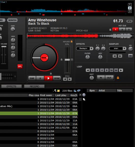

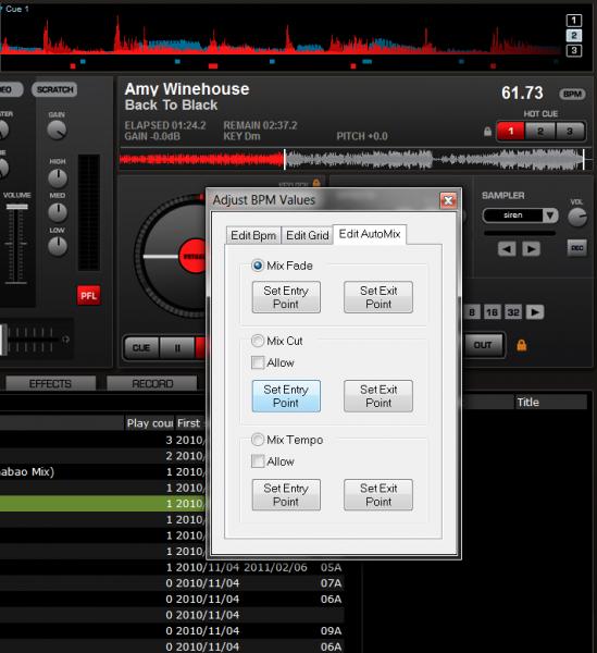

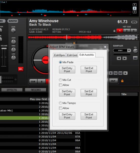

4) Πατάς set entry point
5) Μετακινείς το τραγούδι ξανά
6) Πατάς set exit point
και κλείνεις το παράθυρο
Posted Wed 09 Feb 11 @ 3:50 pm

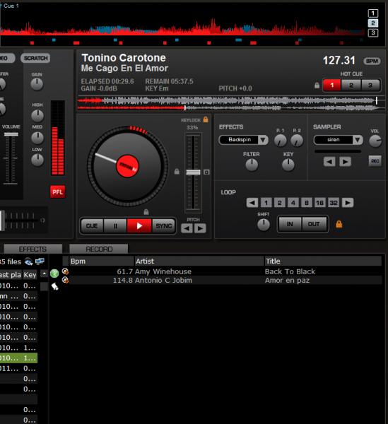

Όταν κλείσεις το παράθυρο τα Intro/Exit points εξαφανίζονται απο την κυματομορφή.

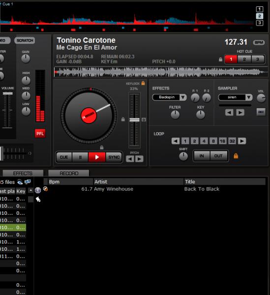

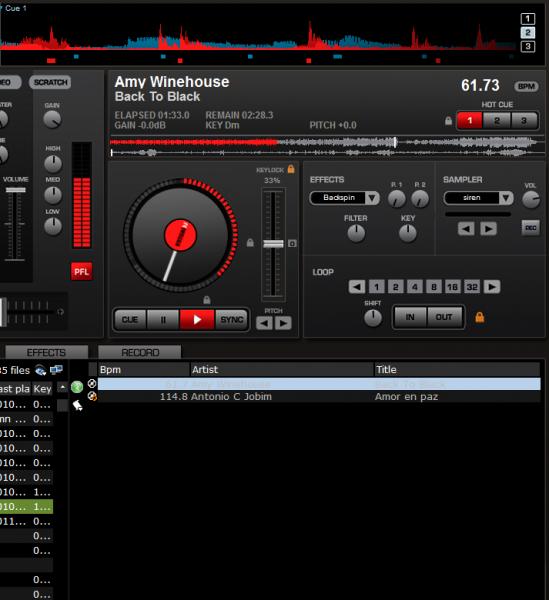

Φορτώνεις το τραγούδι στην playlist και ξεκινάς το automix:
Εδώ βλέπεις οτι το VDJ θυμάται το Intro point
κι εδώ το outro
κι εδώ το outro
Posted Wed 09 Feb 11 @ 3:54 pm

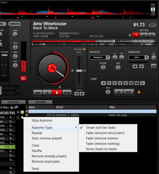

Σημαντικό:
Για να δουλέψει σωστά πρέπει να έχεις ενεργοποιήσει το smart mix
Για να ετοιμάζεις τα τραγούδια για automix μπορείς να χρησιμοποιείς το ένα απο τα δύο deck ενώ το άλλο παίζει σε automix στον αέρα
Posted Wed 09 Feb 11 @ 3:57 pm
