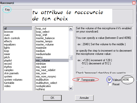

Salut, je post ce topics car j'ai un petit blem avec mon micro et virtualDJ. Je vous explique, mon micro est bien dértecter par vdj, quand j'enregistre on m'entends. Jusque là tout marche mais et opui il y a un mais, je n'ai pas réussis à trouver comment faire pour actionner le micro avec une touche du clavier (déclancher le micro quand j'appuye sur la touche par exemple M et que quand je la relache on n'entende plus ce que je dit ou ce qui se passe) car une fois que j'ai parler j'entends on entends toujours le micro (les gens qui parlent à coter ect...). Merci d'avance pour votre aide sachant que comme je passe sur une webradio c'est très limite d'entendre ce qui se passe chez moi quand j'ai fini de parler.

bonjour
dans vdj tu va sur config---->raccourcie clavier dans raccourcie clavier tu va sur ajouté nouveau--->tu fais all--->mic volume et tu paramètre comme indiqué sur l\'image en dessous :
et ça devrais fonctionné (je n'ai jamais essayé)
et tu tiens la touche (M par exemple) enfoncé quand tu parle dès que tu ne parle plus tu le relache la touche M et le son du micro se coupe automatiquement

Merci, je vais essayer et te dire si ça marche ;)
EDIT : je viens d'essayer et ça à l'air de marcher le seul hic c'est qu'ont entends pas fort (même que je met le micro sur ma bouche). Une solution à ça????

regarde dans les paramètres son de ton pc ou celui de ta carte son ça provient surement de là ;)

Ok, j'vé voir et je te dit ;)
EDIT : le problème vient du volume du microphone qui est à 5 donc je l'ai mis a 100 je refait un test et toujours pareil que je reregarde le volume du microphone et il est revenu à 5 tous seul. Comment faire pour qu'il reste à 100 sachant que je uis sous vista??

va dans le panneau de configuration --->son et périphérique il y a surement un paramètre a changé ( je connais peu vista, je suis sous xp pro)

J'viens de regarder et tout est bon, j'ai réessayer de faire un test et le son est comment dire pas top et même quand j'appuiait pas sur la touche que j'ai défini on entends (comme au début). Voila ce que ça donne http://www.zippyshare.com/v/3579489/file.html . Je te remercie d'hors et déja de ton aide (elle ma comme même permis d'avancer mais pas totalement mais ça c'est les aléa).

Bonjour ,
c'est vrai qu'on dirait que le Micro et en marche en permanence
Sous Xp quand on ouvre le panneau de controle du volume ,en cliquant sur l'onglet Options =>Proprietes ,on peut
ajuster le Volume pour lecture ou pour enregistrement
Je ne sait pas si c'est pareil pour vista mais pour Xp dans le controle d'enregistrement on peut selectionner Line ou Microphone .
Aussi Pour le Son du micro dans l'onglet controle du volume=>micro=>Avancé on peut cocher ou pas l'option Micro Boost

C'est presque pareil sous vista et tout est bien mis dans le panneau de config du son c'est pour ça que je pense que ça vient de vdj mais je suis pas sur.

bonjour
[IMAGE1]
bonjour,
dsl du déterrage de post mais jai fait comme c'est indiqué mais sa marche pas que faire ? sachant ke je n'est pas de platine
merci d'avance de votre aide
