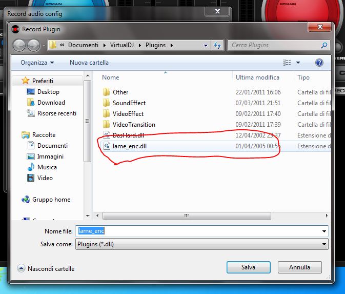

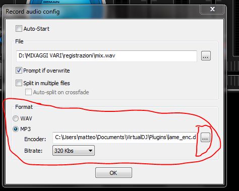

hai dei problemi con il coded lame mp3 encoder...
potresti provare a riselezionarlo da quì
per sistemare le cose vai quì http://www.dlldump.com/download-dll-files_new.php/dllfiles/L/lame_enc.dll/-/download.html
e scarica il codec
salvalo in una posizione dove sei certo che non lo cancellerai
ora apri virtual e vai nella schermata record e clicca su config
ora ti si apre una finestra dove puoi selezionare il codec mp3 e anche i kbs
da quì clicca sul quadratino di fianco alla stringa della posizione del codec
quindi vai dove hai salvato il codec e fallo riconoscere dal softwere
quindi salvi e dai l'ok e sei a posto...
e scarica il codec
