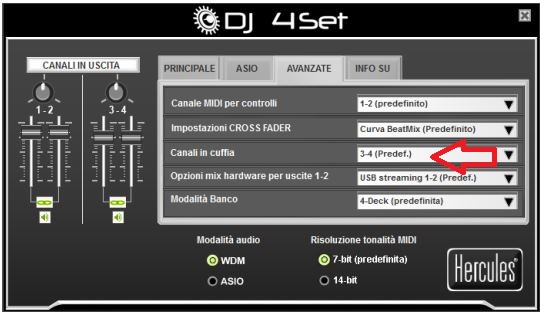

salve a tutti ora vi spiego il mio problema ho installato la mia dj4 set sul mio pc portatile Compaq CQ 58 con sistema operativo Windows 8 (senza scheda esterne ) uso la versione di virtual dj le correttamente licenziata . arrivo adesso al problema prima avevo il preascolto in cuffia tranquillamente da un po di giorni non più.. Non avendo cambiato nessuna configurazione ovvero usando quella fatta appena installato la dj4set prima il preascolto lo ottenevo separato dal master anke in cuffia ora invece riesco a sentire il suono master sia in cuffia che sulle casse mi potreste aiutare grazie

gia fatto anke altre volte ma il risultato se sposto la rotellina verso il cue si esclude la cuffia ovvero non sento nemmeno il master (----->
mi spiego meglio sento nelle casse il preascolto ma non in cuffia se sposto lo snob sul cue ma in cuffia nada de nada

per prima cosa installa l'ultimo driver Hercules se non lo hai ancora fatto:
http://ts.hercules.com/it/index.php?pg=view_files&gid=17&fid=62&pid=280&cid=1
e controlla se nel pannello di controllor hercules sia impostato il canale del preascolto corretto:
se il problema non si risolve contattami in assistenza, vediamo di capire dove è il problema:
http://it.virtualdj.com/contact/index.html
PS: è consigliato di regolare i canali d' uscita al massimo (non come la foto)
Posted Tue 06 Aug 13 @ 5:00 am
ok grazie
ho risolto
ho risolto
Posted Tue 06 Aug 13 @ 5:21 am
