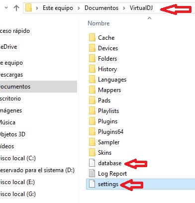

Hola amigos yo tengo la duda de cual es el archivo que guarda todas las configuraciones de teclas, cue's, canciones etc? ... Ya que aveces cambio de maquina y reinstalo o solo cambio el disco duro y se me borran las configuraciones y me gustaría que no me pasara. Lo que hago es un respaldo de todos los archivos de la carpeta que esta en documentos, pero me gustaría evitar copiar todos, sino copiar solo el archivo que corresponde...

la ruta para la carpeta es la flecha de arriba,las otras dos te indican los archivos donde se guarda toda la info de todas maneras para que puedas sacarle provecho al virtual deberas tener alguna licencia ya que si no,no podras por ejemplo sacar el logo cuando pases videos o usar controladores cualquiera de los mas de 300 soportados por vdj,con respecto a la version pro infinity puedes comprarla tranquilo la podras usar en dos maquinas sin problemas y seguir usandola aunque salga la version 25,por ejemplo hay usuarios que siguen usando la version 7 aunque ya no tiene mas desarrollo
