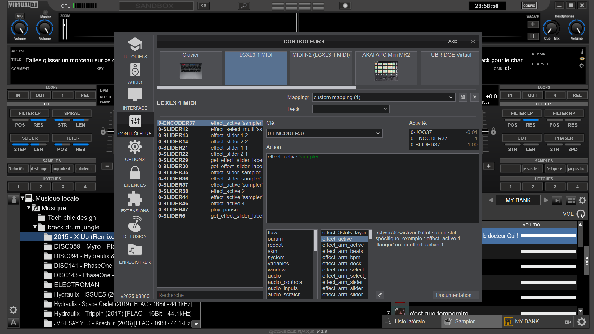

Quand on va dans l'onglet "contrôleurs", on sélectionne LCXL3 1 midi
Puis Modifier le mappage.
On appuie sur le bouton voulu du contrôleur, on le sélectionne dans la fenêtre de droite, puis on clique sur la pipette pour choisir la fonction de VDJ à lui assigner.
OK, mais là, ça ne fonctionne pas pour allumer et éteindre les effets (par exemple)
Voilà ma découverte : les boutons 37 à 52, situés sous chaque piste, sont reconnus en tant que JOG37 à la première pression, puis SLIDER37 à la seconde pression.
Ni l'un ni l'autre ne permettent d'assigner la fonction : effect_active 'sampler' que je souhaite voir commander par mon bouton 37 (un simple allumer éteindre)
Sauf que j'ai raté le fait qu'au moment de la première pression, sous l'information JOG37, apparait ENCODER37, vite relayé en bas de la liste si l'on rappuie plusieurs fois sur le même bouton pour vérifier l'information.
Or, c'est bien ENCODERxx qu'il faut sélectionner (37 dans cet exemple)
Alors récap tuto :
_Onglet "contrôleurs"
_LCXL3 1 midi
_modifier le mappage
_Appuyer une fois sur le bouton à assigner (les boutons mute et solo dans live)
_sélectionner ENCODER(37 à 52) en haut à droite
_cliquer sur la pipette en bas de la fenêtre et sélectionnez la fonction sur votre skin VDJ
c'est tout.
on peut répéter l'opération pour chaque effet par deck.
_pour le deck 2, ajouter deck 2 avant la commande : deck 2 effect_active 1
Les faders et les potards assigneront les amplitudes d'effets en sélectionnant SLIDER(5 à 36)
et voilà, on a remappé tout l'bouzin.
Pour les couleurs, j'y suis pas encore, mais ça devrait pouvoir se faire en script aussi.

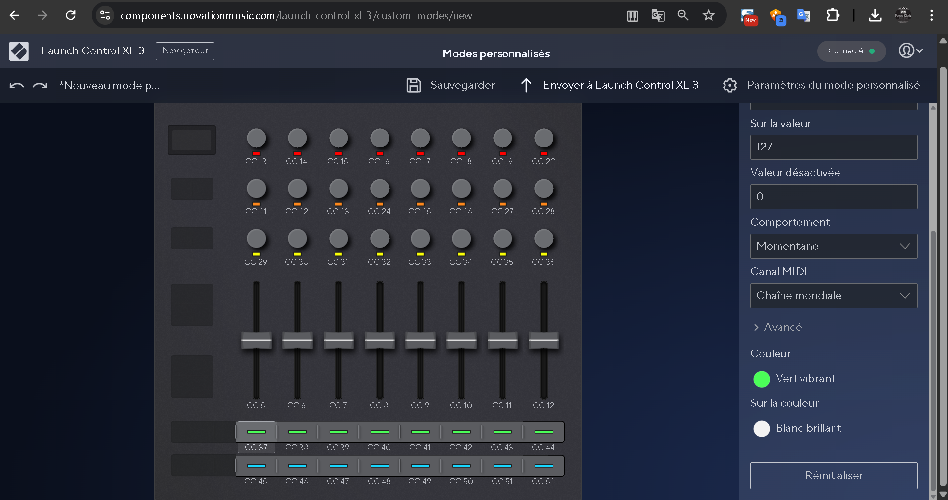

Cependant, l'appareil dispose de modes personnalisés modifiables dans l'application Novation Components, permettant d'appliquer un mode spécifique à votre mappage VDJ, avec les couleurs que vous voulez.
et il y a 16 modes possibles interchangeables directement depuis l'appareil.
