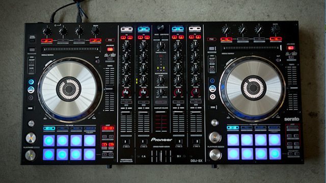

αυτή είναι η κονσόλα που παίζω... κατά της δοκιμές μου, το master volume της κονσόλα δεν έχει καμία επίδραση, η ddj-sx έχει δικό της εσωτερικό ενισχυτή αρά το μάστερ την ρυθμίζει εσωτερικά και δεν επιδρά με το μάστερ του virtual. τα gain τον καναλιών έχουν ρολό στην ηχογράφηση άμα το χαμηλώνεις χαμηλώνει και η ηχογράφηση, και φυσικά τα slider τον καναλιών.
Το master volume μέσα από το πρόγραμμα είναι πάντα στο 100% όταν παίζω και δεν επιδρά με την ηχογράφηση, και στο 0 να το πας, φαίνεται ότι το virtual ηχογραφα κανονικά.
Εκείνο που με παραξενεύει είναι ότι άμα κάνω ηχογράφηση χωρίς την κονσόλα, απλά με mouse και το keyboard η ένδειξη της ηχογραφήσεις είναι καλή βλέπεις ανεβοκατεβάσματα μέσα στο πράσινο και πάει και κόκκινο άμα είναι η ώρα της μπότας. Και η ηχογράφηση είναι τελειά. Με την κονσόλα δεν κάνει έτσι, είναι συνέχεια στο κόκκινο και δεν κάνει ούτε μια γραμμούλα πίσω ας πούμε να μπει κίτρινο. Πρέπει να χαμηλώσω το gain του καναλιού, περίπου όχι στο μισό αλλά λίγο ποιο πανό (ενός ότι το gain είναι ιδεί στη μέση και το γυρνάω προς το 0) . Δεν έχω πειραγμένο τίποτα μέσα από της ρυθμίσεις που να επηρεάζει to autogain είναι ενεργό.
Αφού το λέτε εσείς πανό και φαντομ.. είμαι 100% σίγουρος ότι κάτι εγώ πρέπει να φτιάξω και δεν είναι θέμα κάποιας ρυθμίσεις του virtual.
Την παρασκευή θα δοκιμάσω ξανά και θα σας ενημερώσω. Σας ευχαριστω
