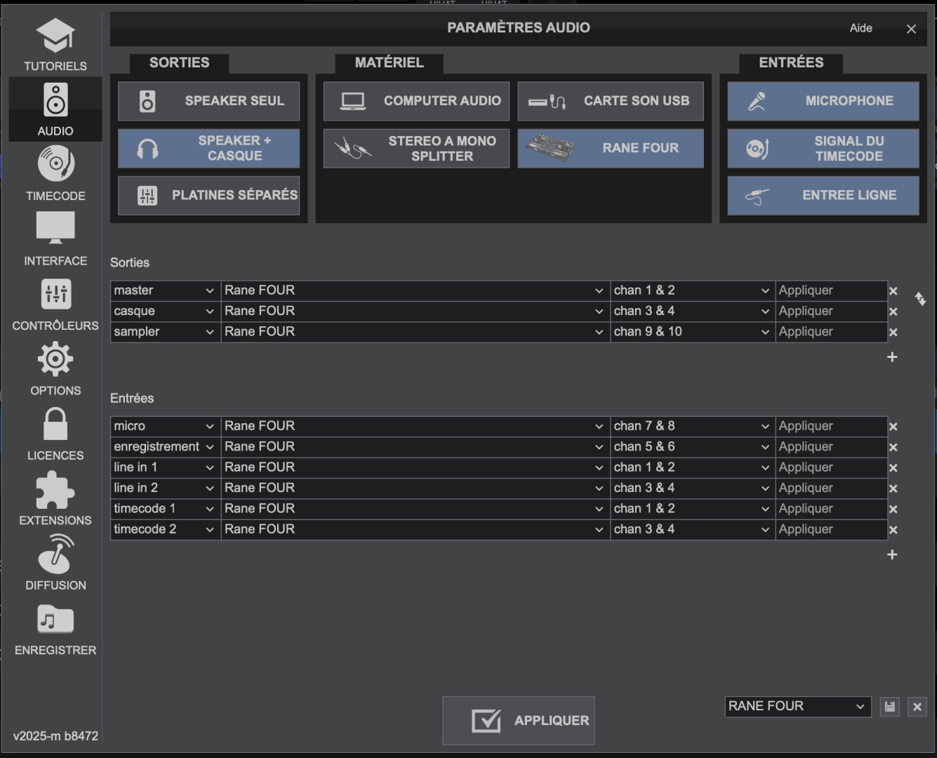

J'ai essayé avec mode la Speaker + Casque
Mais ça ne veut pas fonctionner.
Comme je disais, j'ai réussi avec mon numark NS4FX et avec le même ordinateur
