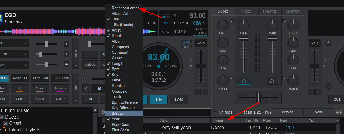

Salut Alain,
Si tu fais un clic droit dans la barre de titre de ton explorateur, tu as un choix « reset sort order » qui te permet de retrouver l'ordre natif de ta playlist.

Merci pour cette information bien utile pour l'utilisation des playlist deezer.
Par contre cette option « reset sort order » n'apparait pas systématiquement.
Savez vous pourquoi ?
Autre question : les playlist deezer ne peuvent être téléchargées que sur les 999 tracks maximum. J'ai une playlist qui contient plus de 1333 titres. celà fait un paquet de tracks qui sont passés à la trappe. Avez vous une solution pour débloquer ce seuil à 999 tracks max par playlist ?

Pour les playlists, il faut voir du coté de Deezer, c'est eu qui mettent une limite.

Merci pour la réponse mais en fait côté deezer je n'ai jamais été limité pour le moment. J'ai une playlist qui contient 1361 titres et j'ai toujours pu en ajouter ... quand j'ai importé dans virual dj la playlist a été tronqué au 999 plus anciens titres ... pas de chance.
