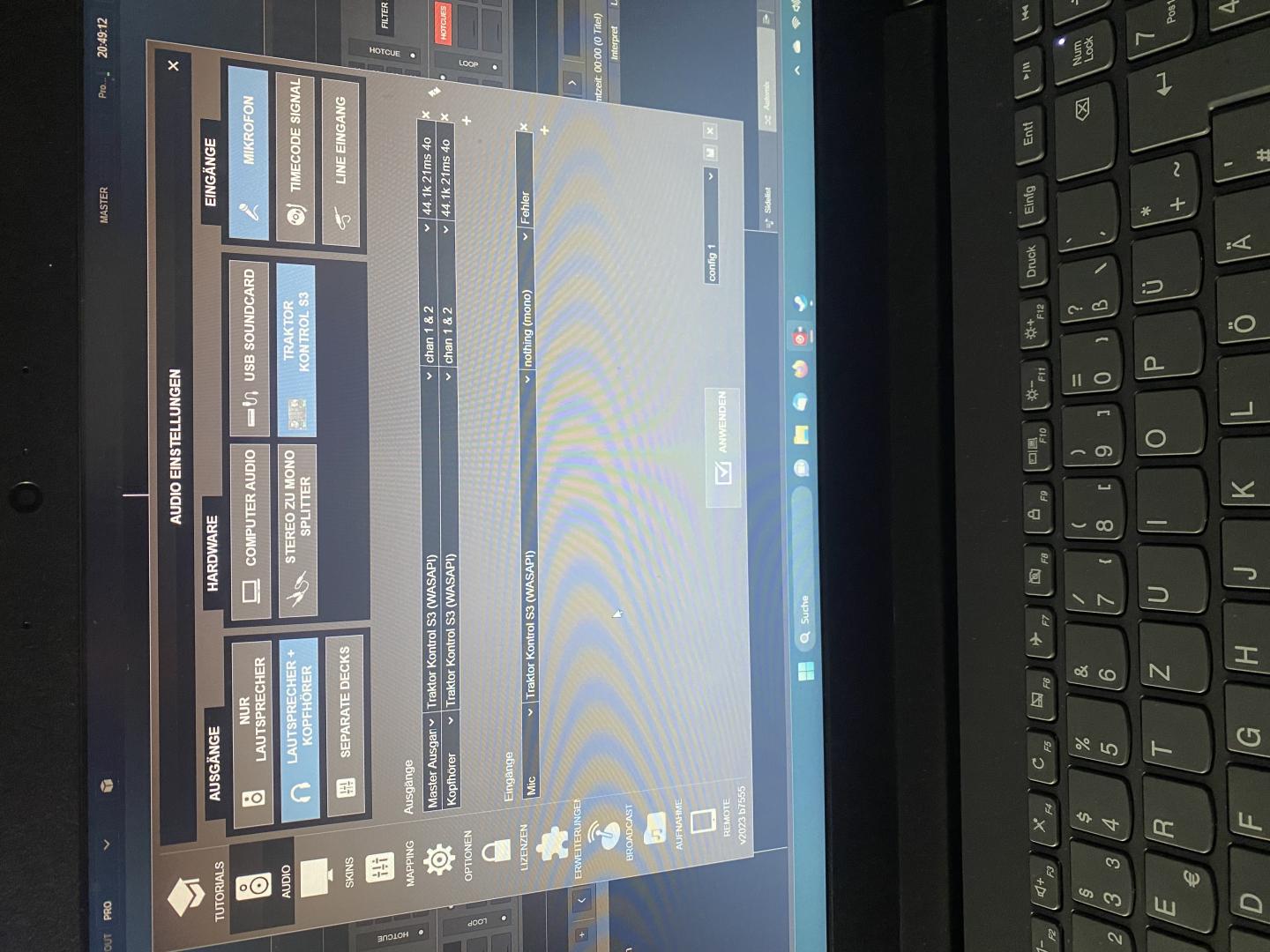

Was kann ich tun das vdj die sound karte richtig initialisiert?
Ich benutze Win11, Vdj HomePlus version, auf dem neusten stand sowie firmware vom traktor auch aktuell. Traktor läuft mit wasapi treiber und alle ausgänge sowie Kopfhörer funktionieren.
Posted Fri 02 Jun 23 @ 6:43 am

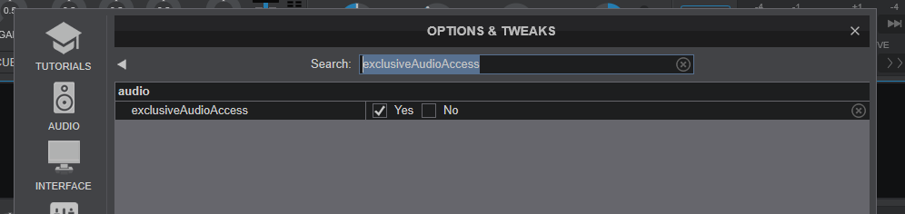

Evtl. VDJ erlauben die Soundkarte alleine zu nutzen: Option exclusiveAudioAccess
https://www.virtualdj.com/manuals/hardware/ni/s3/setup.html
Posted Fri 02 Jun 23 @ 7:56 am
Hat leider auch nicht funktioniert
Posted Fri 02 Jun 23 @ 2:38 pm
