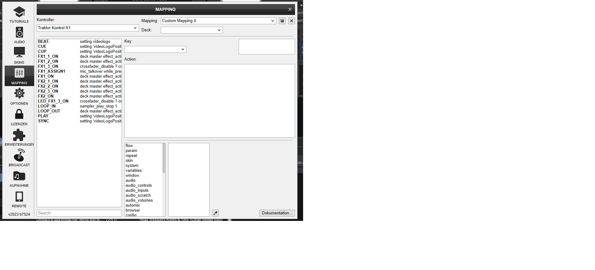

Ich dachte der kann gleich Effekte abfeuern weil Delay, Reverb,Filter usw. drauf steht.
Aber das Programmieren läuft überhaupt nicht... wenn ich VDJ starte erkannt er das Gerät schon aber wenn ich irgendwelche Tasten mappen möchte passiert nix wenn ich die belegte Taste dann drücke.
Die aktuellen Treiber für die X1 habe ich auch installiert.
Muss ich noch was in den Einstellungen bei VDJ aktivieren damit das Traktor Teil funzt?

EDIT:
SHIFT + HOTCUE gleichzeitig gedrückt halten bis Hotcue Button grün leuchtet...
Nach mehreren Google Durchsuchen doch noch gefunden 😅

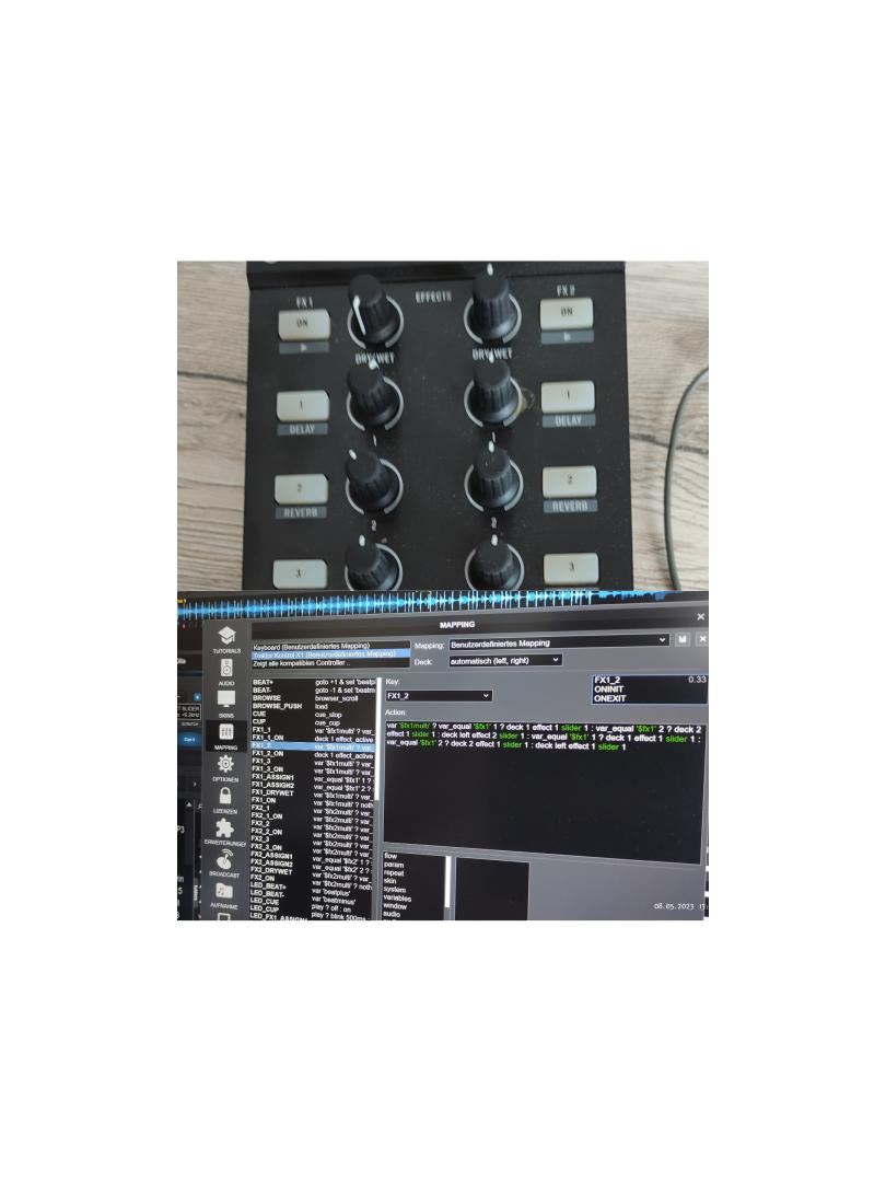

Folgendes habe ich vor:
Drehregler seperat für jeden aktiven Effekt als Slider 1 einstellen?
🙈 Ich habe schon vieles versucht aber das einzige was klappt ist nur slider 1 aber dann ist er auch nur Aktiv wenn ich im linken Kasten den Effekt anklicke und blau angezeigt wird.
Ich möchte aber gerne zbsp.
auf Traktor
Button 1 Deck 1 Noise Effekt und daneben Drehregler als Slider 1 nur für den Effekt
Button 2 Deck 1 Phaser Effekt und daneben Drehregler als Slider 1 nur für diesen Effekt
Wenn ich ein belegten Button drücke ist zwar ein grüner Punkt in der Effektübersicht zu sehen das er Aktiv oder nicht aktiv ist aber den hört man nur wenn ich einmal mit Mauszeiger drauf drücke.
Danke für die Mühe ✌️

Das ist doch kein Problem.
EIN/AUS Taste für den Effekt effect_active 'echo'
Drehregler 1 für den Effekt effect_slider 'echo' 1
Die Effektnamen kannst du dir ja anpassen wie du willst. ;)
