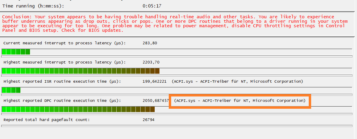

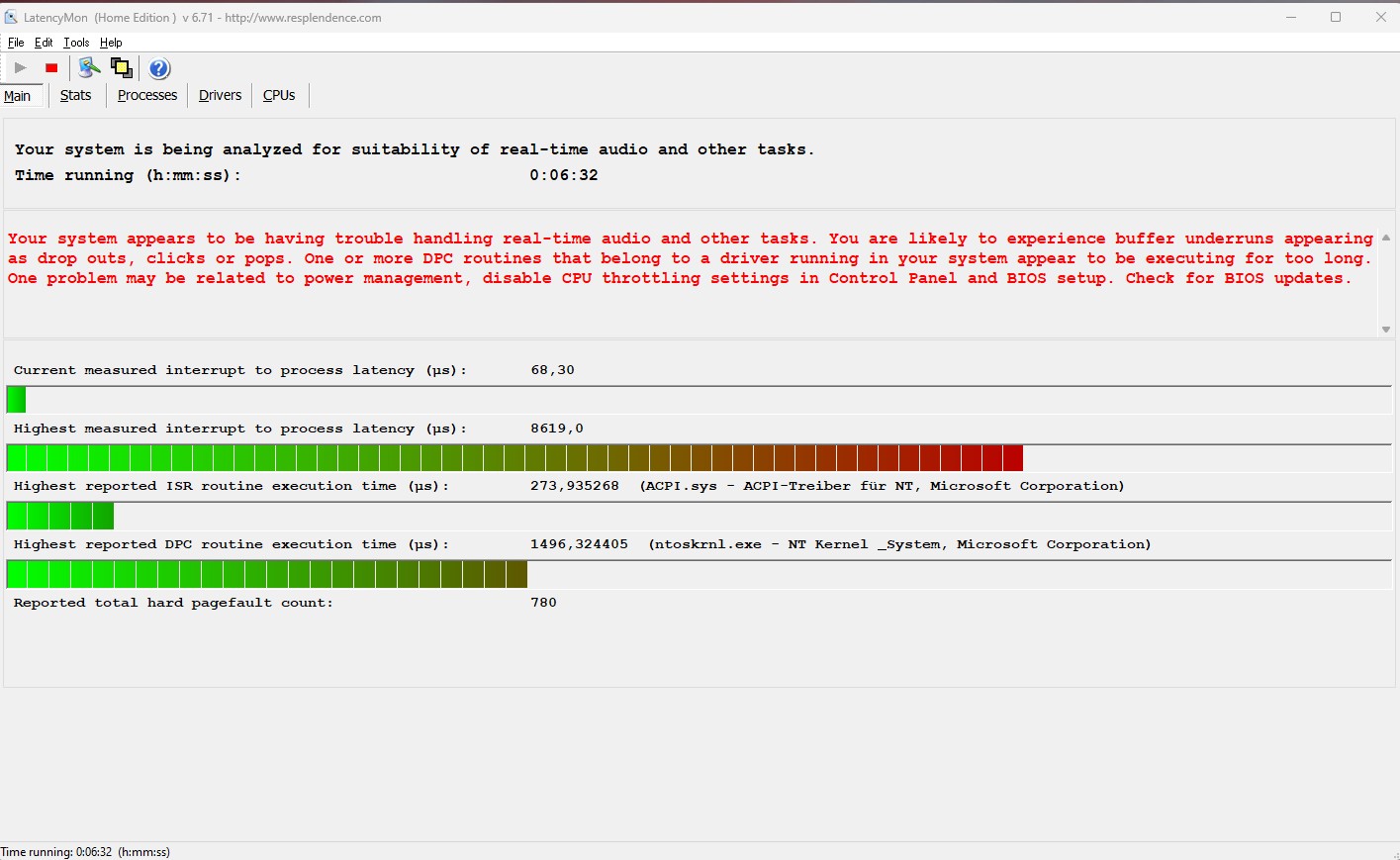

Ja Realtime sollte aber die RTX ohne Probleme können . Den Energiemodus habe ich auf VollePower umgestellt . Treiber alle aktualisiert ( trotz nagelneuem Rechner hat er einige treiber aktualisiert ) ....im Bios habe ich noch nix rumgefummelt . Den Bufferüberlauf hat bestätigt . 571,xx wurden angezeigt .
Your system appears to be having trouble handling real-time audio and other tasks. You are likely to experience buffer underruns appearing as drop outs, clicks or pops. One or more DPC routines that belong to a driver running in your system appear to be executing for too long. One problem may be related to power management, disable CPU throttling settings in Control Panel and BIOS setup. Check for BIOS updates.
LatencyMon has been analyzing your system for 0:06:44 (h:mm:ss) on all processors.

Ja aber was hat die Highest reported DPC routine verursacht?
Was stand da dahinter?
Ich habe meine Lappi mal eben in die Knie gezwungen und habe das Ergebnis bekommen. ACPI.sys (Treiber Energie + Ladereglung Windows) dicht gefolgt vom Nvidia Treiber
Posted Thu 02 Feb 23 @ 6:06 pm

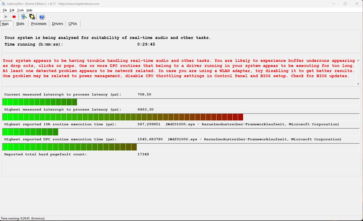

Das hat die Scans ergeben zwei verschiedene Treiber werden angezeigt - warum auch immer . Zudem hat VDJ nach 20 Minuten die Abspielgeschwindigkeit auf zähflüssig gemacht .

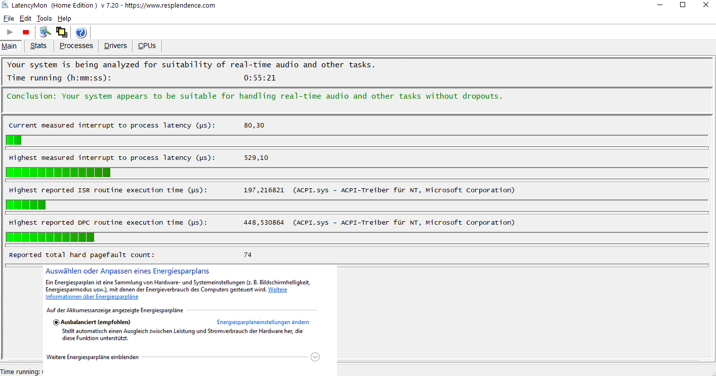

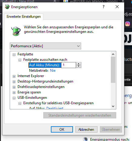

Das ist definitiv ein Problem das durch den Energiesparplan von Windows (mordern Standby) verursacht wird. Durch die ganzen Enegiesparsachen wird es immer schwieriger Notebooks mit guten Latenzen zu betreiben. Hauptsache der Akku hält 10 Minuten länger....
Ich habe tatsächlich sehr viel diesbezüglich angepasst.
Von Deaktivierung des mordern Standby (dann hast du wieder die alten Energiespareinstellugnen im vollem Umfang)
Bis hin zu Registry Einstellungen.
und selbst bei meinem Notebook reicht der normal Performance Mode von Windows nicht aus, da auch Treiber von Intel und NVIDIA die Leistung immer wieder runter fahren um Energie zu sparen.
Bei mir hilft es nur die ASUS ROG eigene Software zu nutzen (ARMOURY CRATE) und dann dort auf Turbo zu gehen. Dann merkt man sofort, dass die Leistung immer da ist. Notebook ist dann zwar lauter, da die Lüfter immer etwas schneller drehen als benötigt. Aber das ist beim Auflegen egal. Die Musik übertönt das.
Lies dich mal hier rein:
Aber bedenke alles auf eigene Gefahr...
https://www.deskmodder.de/wiki/index.php/InstantGo_%28Connected_Standby%29_deaktivieren_aktivieren_Windows_10

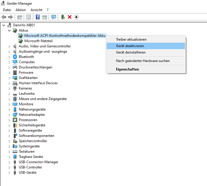

Um das ACPI Problem in den Griff zu bekommen, gibt es zwei Wege:
Akku vom Gerät trennen
Bei mir hilft es auch die ACPI im Gerätemanager zu deaktivieren.

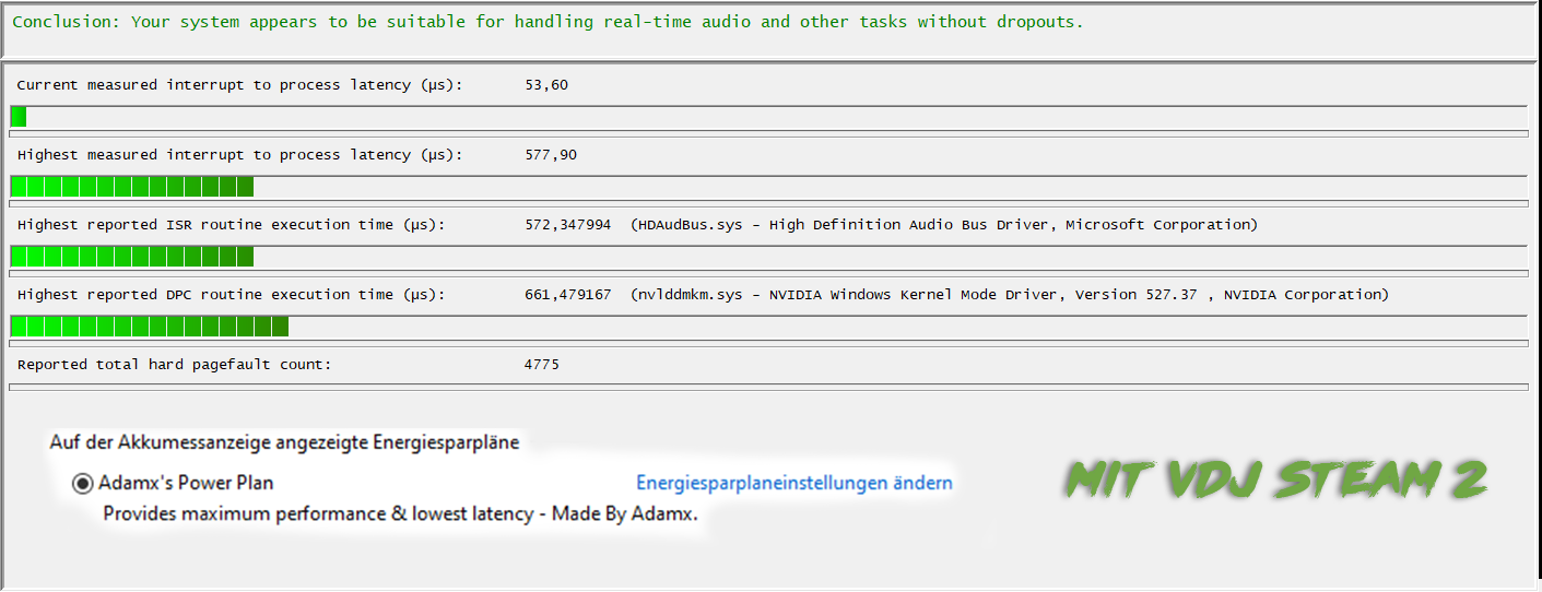

Ja RB ist änlich aufgebaut wie S ....ich habe gerade eben mal VDJ auf eine Version aus 2018 downgegradet - Ergebnis unverändert - hat also nix mit den STEMs zu tun .
