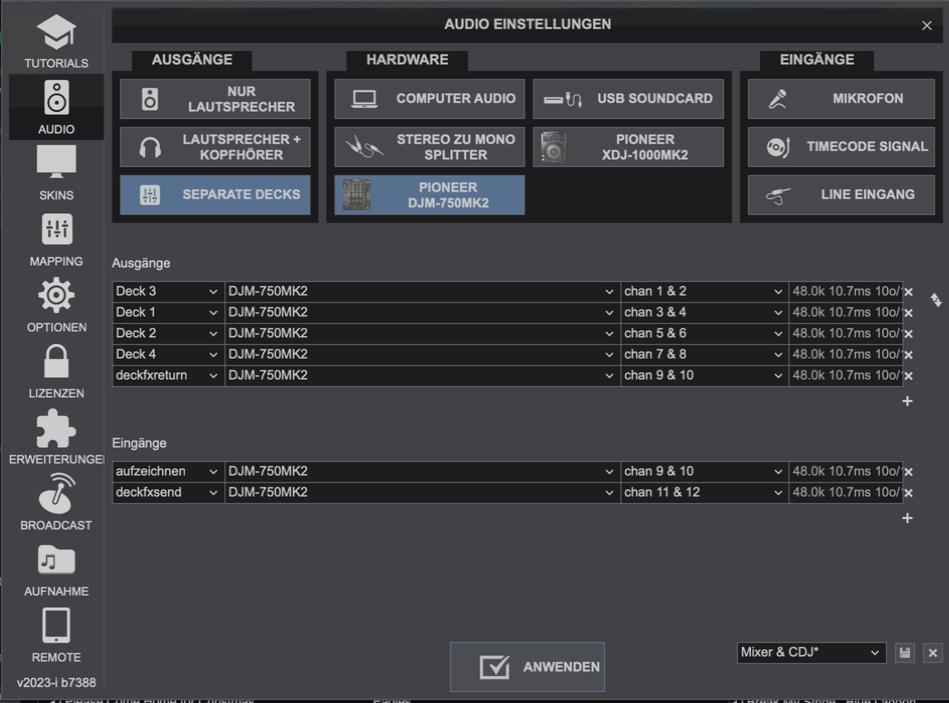

Hey, Danke dir für die fixe Antwort. Gestreamt wird direkt via VDJ. Der Rest ist nur einstellung.
Siehe Foto :
Siehe Foto :

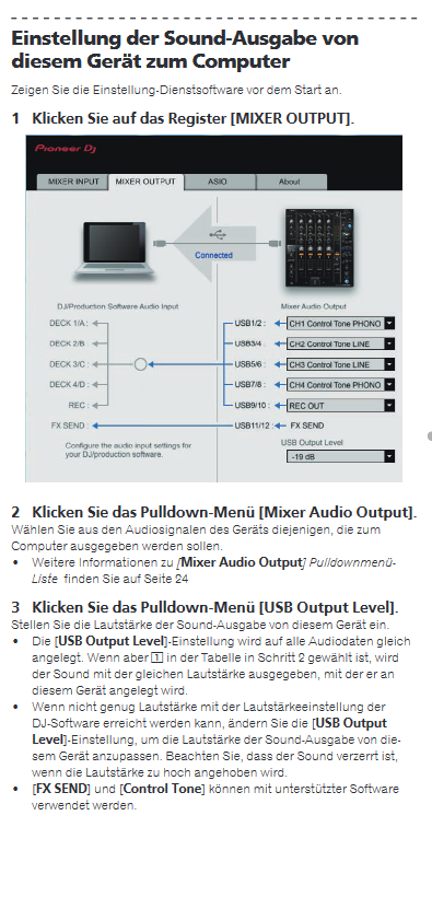

Im Pioneer Treiber wird 9&10 als "Mixer-Output / REC OUT" angegeben? Auf was steht USB Output Level?
Hab grade mal in die Manual des Mixers geschaut. Da steht -19db und das ist schon echt sehr leise. Versuche das mal höher zu stellen, wenn es bei dir auch auf -19 ist.
Ich versteh gar nicht, warum ich für andere die Bedienungsanleitung lese^^
