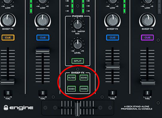

ich versuche gerade 4 Effekte in Kombination mit der Shift Taste auf die Sweep-FX zu legen.
Standardmäßig sind 4 Effekte hinterlegt.
Normalerweise ist es so, dass wenn ich einen Effekt einschalte die entsprechende Taste leuchtet.
Wenn ich einen Effekt mit Shift einschalte leuchtet die entsprechende Taste nur dann während ich die Shift-Taste gedrückt halte. Der Effekt welchen ich auf einer der Tasten in Kombination mit Shift gelegt habe ist eingeschaltet und funktioniert auch, aber die Taste leuchtet nicht. Der Effekt lässt sich auch wieder ganz normal ausschalten.
Folgenden Befehl habe ich benutzt:
deck all filter_activate 'flanger'
Mit diesem Befehl leuchtet die Effekttaste, sobald ich die Shifttaste drücke. Die Effekttaste soll aber erst leuchten wenn ich SHIFT + Effekt anwähle und soll dann auch solange weiter leuchten bis ich erneut die Effekttaste drücke um den Effekt auszuschalten!
Der Effekt wird wie erwähnt eingeschalten und ich kann ihn auch wieder ausschalten, aber die Taste leuchtet eben nicht.
Was muss ich denn ergänzen, damit ich die Taste leuchtet?
Viele Grüße
Randy
Viele Grüße
Randy

im Mapping sind die LEDs garnicht drin probier mal das vieleicht hast du ja Glück
SHIFT_LED_CF_WASH on : off
oder
ps auf der wash ist der Flanger doch schon drauf
CF_WASH deck all filter_activate 'flanger' oder wie das bei Denon üblich ist lässt sich das evtl. garnicht von VDJ steuern. Auch bei der Prime4 hat sich Denon nicht gerade mit ruhm bekleckert nja scheint ja da die Praxis zu sein
oder
ja, den Flager wollte ich auf die zweite Ebene (über Shift ansteuern, da ich den nicht so oft benötige wie den loop roll
Ich versuche es mal.
Danke Dir für Deine Hilfe.

C:\Users\User\Documents\VirtualDJ\Mappers
die *.xml mit dem Editor öffnen
das hier
einfügen
und speichern
das hier
<map value="SHIFT_LED_CF_WASH" action="on : off" />
einfügen
und speichern
Posted Tue 29 Jun 21 @ 5:31 pm
das hier
einfügen
und speichern
das hier
einfügen
und speichern
schade, leider auch nicht :-(
Posted Wed 30 Jun 21 @ 8:39 am
und mit LED_CF_WASH ?
dann wird das vom Controller intern gesteuert sprich keine chace für vdj
Posted Wed 30 Jun 21 @ 5:26 pm
