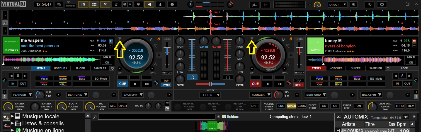

Je ne me souviens plus du raccourci pour vider une platine d'un morceau.
Sur une version précédente, on maintenait le clic droit sur le bouton M/A, mais ça n'a plus d'effet maintenant.
Est-ce encore possible ?
Merci d'avance
Sans doute une question bête ....
Merci d'avance

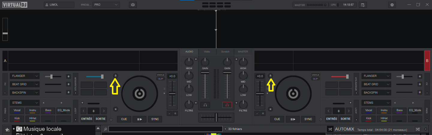

Bonjour
Cette commande n'apparait pas dans les 2 skins de base que j'utilise mais sur le skin PRO
Par contre quand j'essaie, ça vide bien la platine, mais ça charge le morceau suivant dans la playlist.
Moi je voudrais vider complètement la platine.
Mais peu têtre pas possible, ou alors il faut affecter un bouton avec un script ?

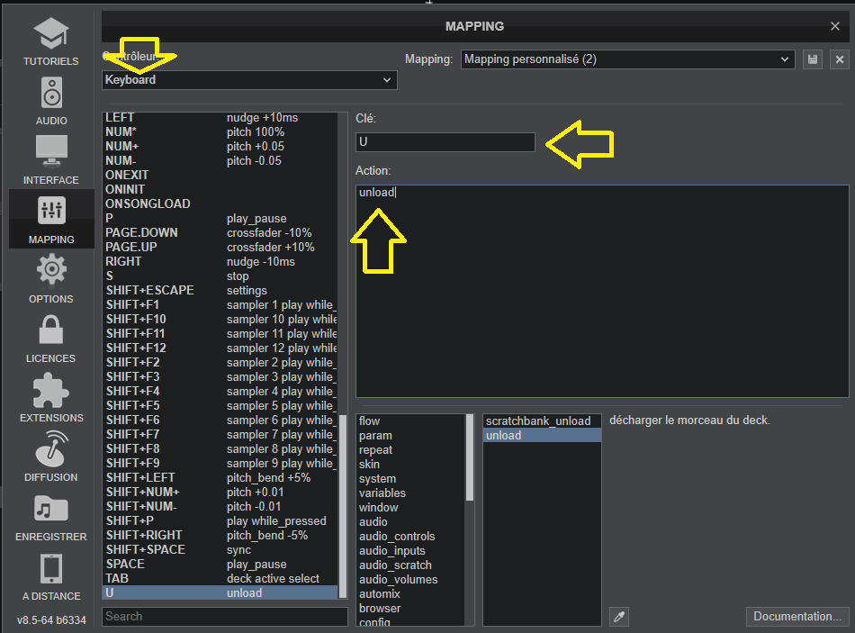

il faut cliqué que le bouton Unload
sinon tu peux affecter le bouton U du clavier a l'action unload
Posted Mon 15 Mar 21 @ 6:22 pm
Super je vais créer une commande alors
