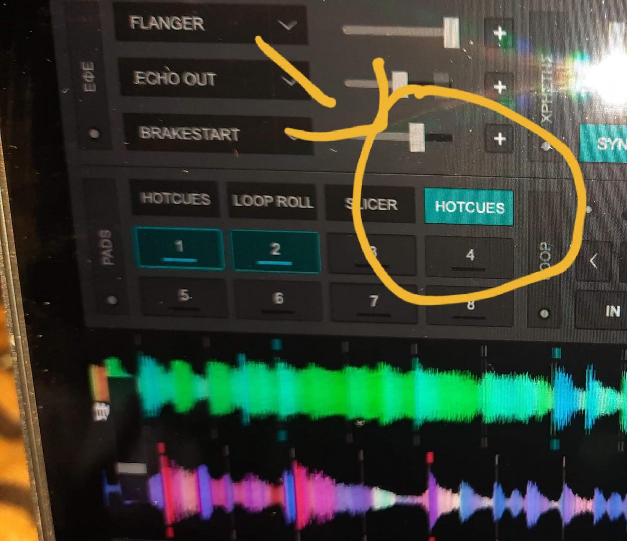

Και παρατήρησα κάτι ακόμα που δεν ξερω αν είναι πρόβλημα απλός το αναφέρω... οταν εβαλα τα 6 εφέ... και πάτησα τα κουμπιά για τα εφέ από τον κοντρολερ μου ... το πρώτο κουμπί δούλεψε το εφέ που έχω αλλα στο δεύτερο κουμπί... αντί να δουλέψει το δεύτερο εφέ που ειχα ,άρχισε να μου αλλάζει τα εφέ από το πρώτο. Το αναφέρω.

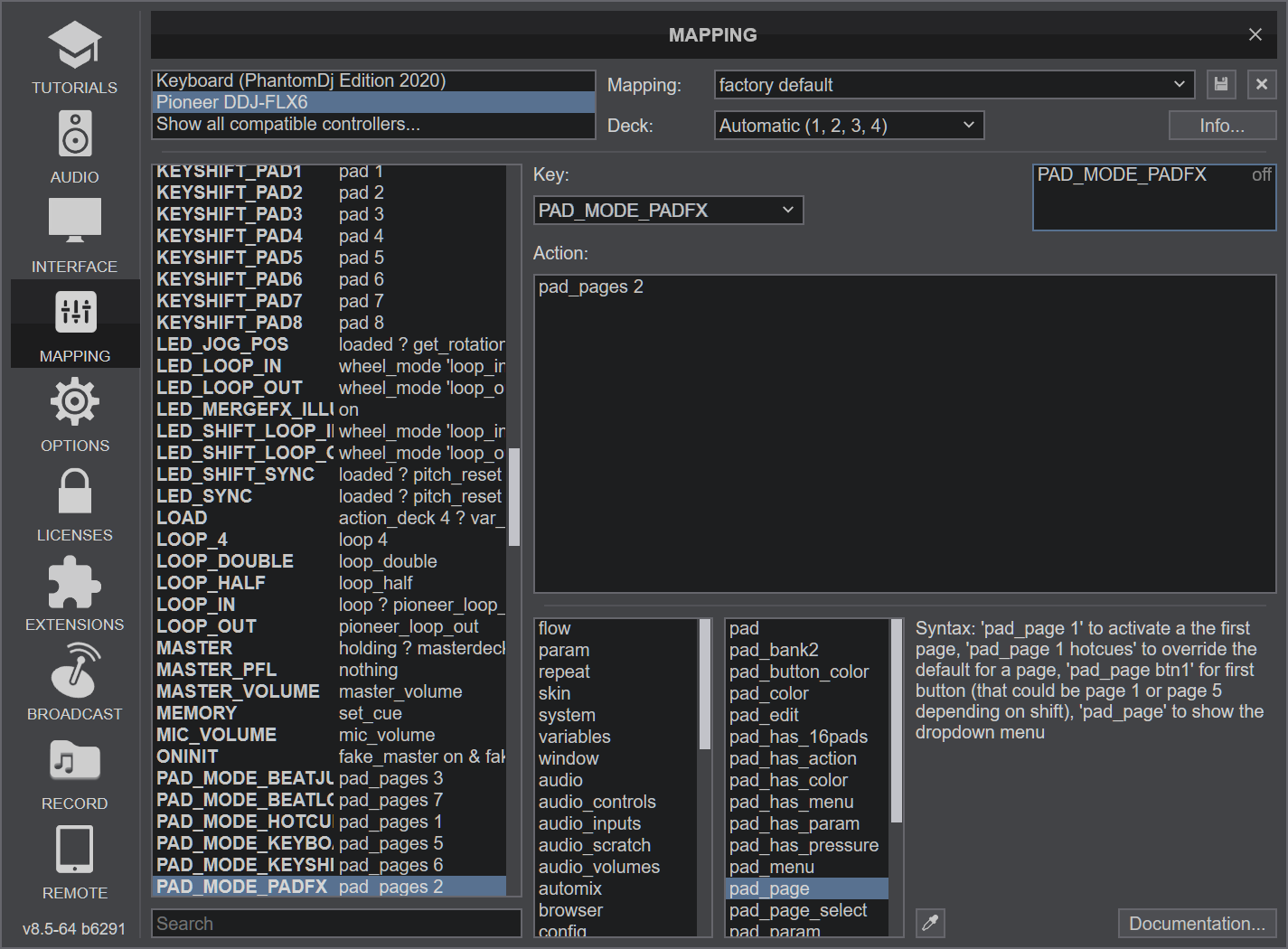

Καταρχήν το ότι έχεις άλλο Mac τώρα δεν σημαίνει ότι έχεις διαφορετικά προβλήματα. Το software (VirtualDJ) συμπεριφέρεται το ίδιο.
1. Pads
Οι ρυθμίσεις σου ειναι έτσι ?..
Αν όχι βάλτες όπως στην παραπάνω photo.
Αν πάλι έχεις το ίδιο πρόβλημα, δοκίμασε με τον εργοστασιακό mapping και μετά βλέπουμε από κει και πέρα.

1. Pads

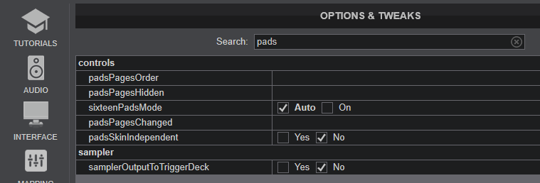

Το θέμα μου είναι ότι είτε του 12 είτε του 17 υπολογιστής να μην έχω θέμα θελω ... και τα θέματα ολα ξεκίνησαν από το 2021 ... έχω χάσει την εμπιστοσύνη μου με το 21.
Είδα της ρύθμισης και είναι τα ίδια με την φωτογραφία σου .

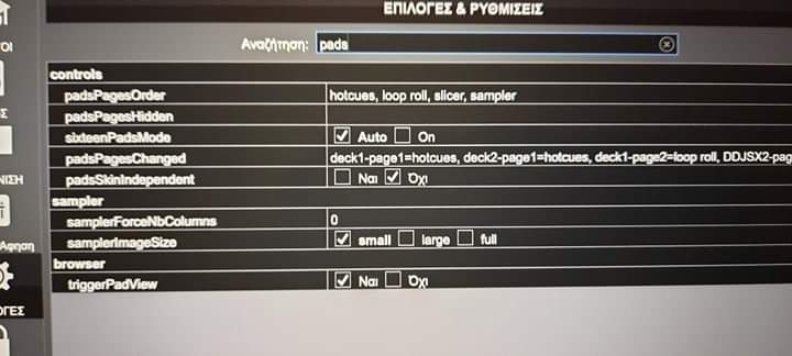

Κι όμως ΔΕΝ είναι ίδιες.
Έχεις αλλάξει το padPagesChanged
Σβήσε τα περιεχόμενα αυτής της ρύθμισης και κάνε επανεκκίνηση το πρόγραμμα και όλα θα είναι οκ
Το padPagesChanged κρατάει τις ρυθμίσεις που εσύ αλλάζεις pad pages στον controller σου σε σχέση με τις εργοστασιακές

Δεν είχα αλλάξει κάτι εγω ... οκ θα το δοκιμάσω ευχαριστώ!

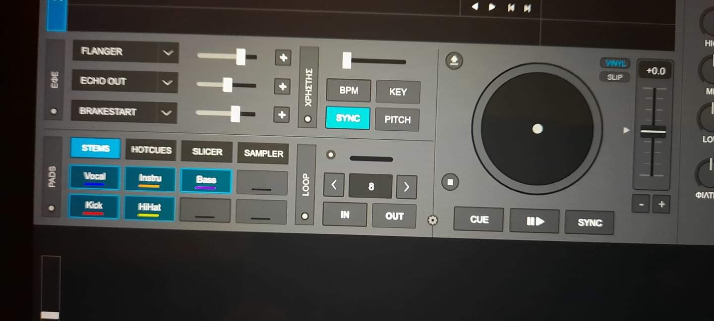

Το έκανα... δεν έβαλα ακόμα τον κοντρολερ όμως... το πρώτο pads είναι τα stems δεν θέλω να είναι αυτά αλλα τα hotcue... αυτό ίσως ειχα αλλάξει και μου ξεκίνησε αυτό το θέμα... άρα άκυρο που έγραψα πριν ότι δεν άλλαξα κάτι... τι κάνω τώρα για να μην έχω το πρώτο stems αλλα hitcue και να μην μου ξανα κανει το ίδιο?
Posted Sat 30 Jan 21 @ 7:33 pm
Αν κάνεις κλικ πάνω στο κουμπί σου επιτρέπει να αλλάξεις την σελίδα (διάλεξε hotcues)
Επίσης όταν συνδέεις τον controller σου οι σελίδες που θα βλέπεις θα είναι οι προεπιλογές του controller και αν κάνεις κλικ πάνω τους (με τον controller συνδεδεμένο) μπορείς να αλλάξεις και τις σελίδες του controller

Μολις σύνδεσα τον κοντρολερ... ενώ με το που την εβαλα άνοιξε αυτόματα το πρώτο pads σε hot cue οπως είναι κανονικά ο κοντρολερ.... με το που πάτησα άλλο pats πχ το roll,έγινε πάλι το ίδιο... μου τα αλλάζει τέρμα αριστερά εκεί που είναι η θέση των samplers. Τι κάνω λάθος?

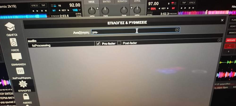

Για τα effects:
Την ρύθμιση fxProcessing σε τι τιμή την έχεις;
Αν έχεις ενεργοποιήσει τα post fader effects τότε ναι, τα effect δεν ακούγονται στα ακουστικά παρά μόνο αν το volume του καναλιού είναι ανοιχτό (αφού μόνο τότε τροφοδοτείται το effect)
Οπότε είτε πρέπει να αλλάξεις την ρύθμισης σε Pre-Fader (και να χάσεις τα Post-Fader effects) είτε να μάθεις να δουλεύεις με Post-Fader
Για τα pads:
Χρησιμοποιείς το factory default mapping ?
Αν πατήσεις το κουμπί ROLL τι εντολή βλέπεις δεξιά στο παράθυρο των εντολών στις ρυθμίσεις;
Βλέπεις όπως εδώ pad_pages 2 ή κάτι άλλο (pad_page 'roll' π.χ.);

Τα cue δεν εμφανίζονται οταν είναι επιλεγμένο το deck3 ή 4 ... δεν μου ανάβουν τα cue του τραγουδιού.... για τα αλλα που με ρωτάς θα τα δω κάποια άλλη στιγμή γιατι τωρα τα ξεστησα και βαριέμαι να τα ξανα ανοίγω. Θα σε ενημερώσω σύντομα

Τα εφέ ήταν σε post , επέλεξα το pre και τώρα δουλεύουν στα ακουστικά. Δεν ξέρω όμως την διαφορά το ένα με το άλλο και αν αυτό έγινε αυτόματα, γιατί εγώ πριν δεν ειχα πειράξει κάτι... τωρα όμως δουλεύουν τα εφέ και στα ακουστικά.

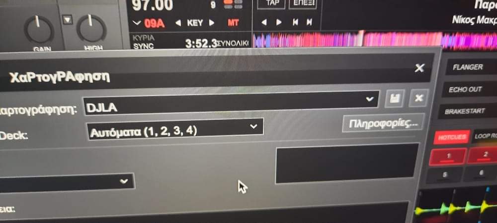

2. Η ρυθμίσεις στο mapping του κοντρολλερ ήταν σε ενα δικό μου που έχω κάνει κάποιες μικρό αλλαγές... οταν επέλεξα της ρυθμίσεις εργοστασίου, δεν το κανει αυτο με τα τα pads... όμως... χάνω όμως της αλλαγές που έκανα στον κοντρολλερ μου ... τι κάνω με αυτό τα ξανα βάζω ένα ένα από την αρχή?

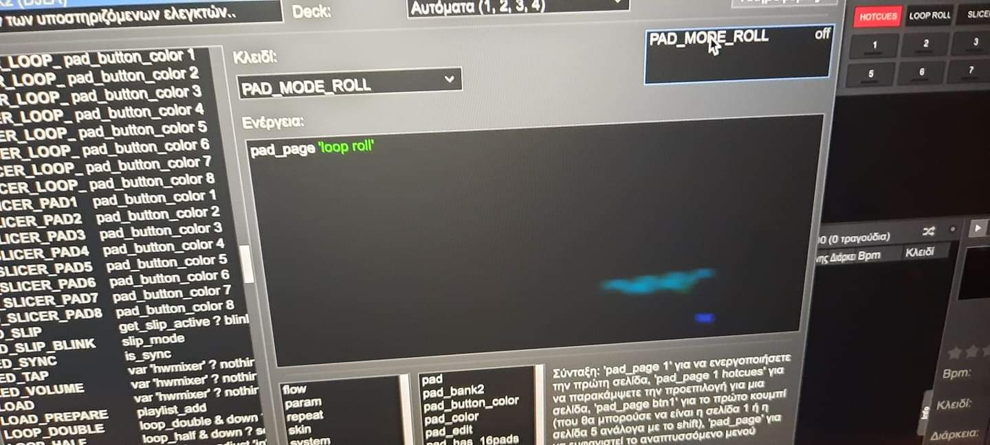

Και 3... οταν έχω την δική μου ρυθμίσεις, οταν πατάω roll που με ρώτησες εμφανίζει αυτο ...

ΔΕΝ δημιουργήθηκε κάποιο πρόβλημα. Ο τρόπος λειτουργίας ορισμένων πραγμάτων άλλαξε.
Αυτό σημαίνει οτι ο παλιός σου custom mapper λειτουργεί πλέον σε "κατάσταση συμβατότητας" με τις αλλαγές που έγιναν στις σελίδες των pads και την δυνατότητα που έχεις πλέον να αλλάζεις τις σελίδες στον controller σου μέσα από το πρόγραμμα.
Η "παλιά" έκδοση έχει τον παλιό mapper και δουλεύει σωστά με το παλιό πρόγραμμα.
Η "καινούργια" έκδοση έχει καινούργιο mapper και δουλεύει σωστά με το καινούργιο πρόγραμμα
Εσύ βρέθηκες στην ενδιάμεση περίπτωση όπου χρησιμοποιείς το καινούργιο πρόγραμμα με παλιό mapper και έτσι η λειτουργία του mapper είναι συμβατή αλλά όχι η βέλτιστη για το νέο πρόγραμμα.
Τι να κάνεις:
Στον mapper που έχεις ήδη άλλαξε τις εντολές pad_page 'hotcues', pad_page 'loop roll' κτλ με τις εντολές pad_pages 1, pad_pages 2 κ.ο.κ.
Προσοχή, το ίδιο μπορεί να χρειαστεί να κάνεις και στο mapping των led.
Υ.Γ.:
Τεχνικά δεν υπάρχει κανένα πρόβλημα να συνεχίσεις να χρησιμοποιείς τον mapper που έχεις όπως είναι αυτή τη στιγμή. Απλά στο σκιν θα υπάρχει αυτή η οπτική αναντιστοιχία η οποία όμως δεν αλλάζει την συμπεριφορά του προγράμματος
Αυτό για να το κάνω, θα πατάω το pads πχ hotcue και θα το αλλάζω? Ή θα βάλω αυτές της εντολές σε εκείνο που μου είχες πει να σβήσω από της ρυθμίσεις?
Θα βάλω της εργοστασιακες ρυθμίσεις να δω τι βγάζει και θα κάνω αντιγραφή επικόλληση από εκεί στα pads... δεν είναι πιο καλά?
Posted Thu 04 Feb 21 @ 12:27 pm
map value="PAD_MODE_HOTCUE" action="pad_page 1" />
<map value="PAD_MODE_ROLL" action="pad_page 2" />
<map value="PAD_MODE_SLICER" action="pad_page 3" />
<map value="PAD_MODE_SAMPLER" action="pad_page 4" />
<map value="PAD_MODE_CUE_LOOP" action="pad_page 5" />
<map value="PAD_MODE_SAVED_LOOP" action="pad_page 6" />
<map value="PAD_MODE_SLICER_LOOP" action="pad_page 7" />
<map value="PAD_MODE_SAMPLER_VEL" action="pad_page 8" />
Αν έχεις κάτι στο LED_PAD_MODE_HOTCUE, LED_PAD_MODE_ROLL κτλ σβήστα τελείως
