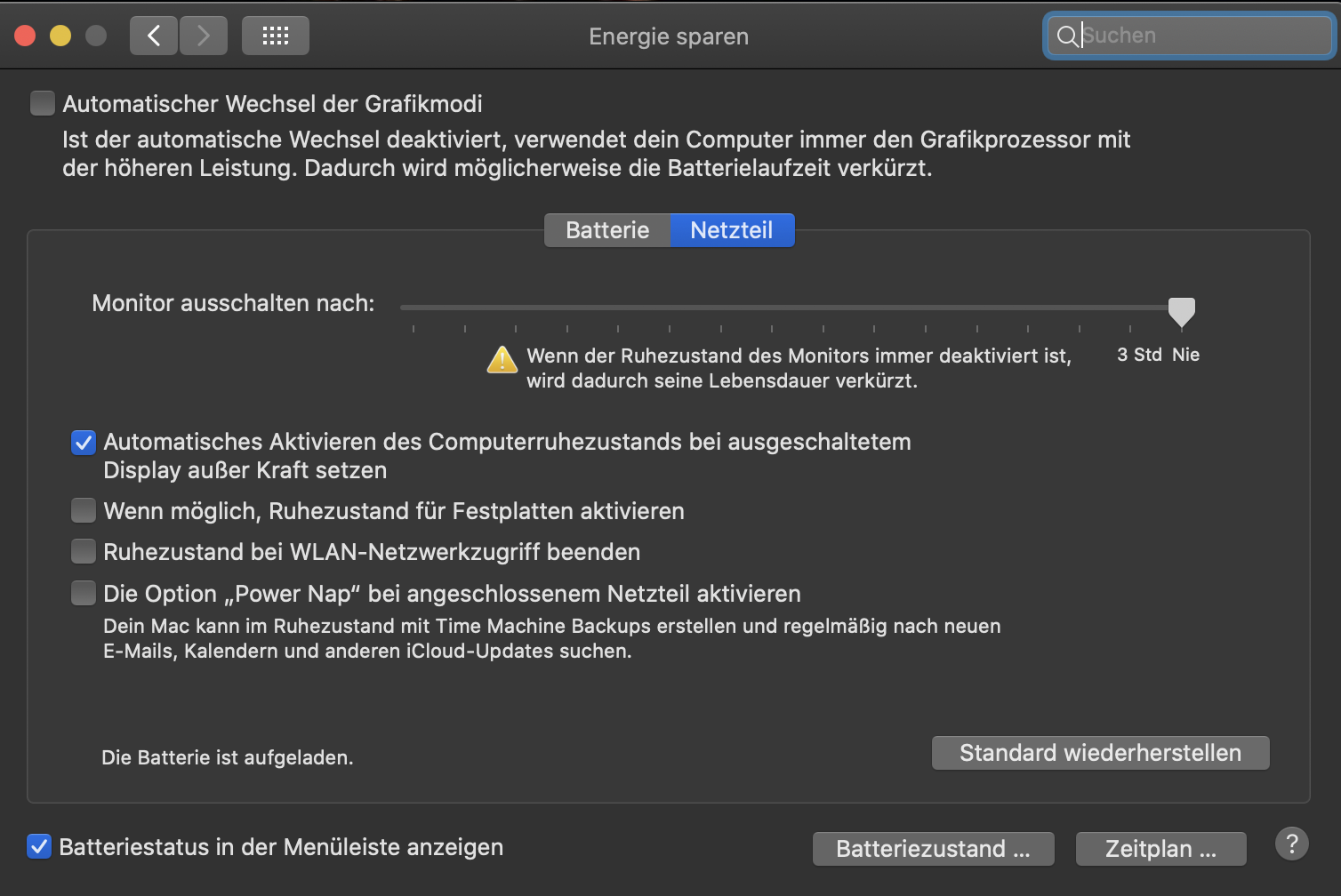

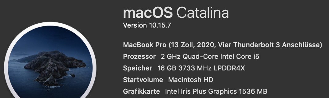

Ich habe nochmal nachgelesen, da ich nur eine Grafikkarte habe, gibt es diese Einstellung nicht.
Jetzt sag nicht, Mein Macbook ist zu schwach für VDJ?!?! :-(
https://www.virtualdj.com/img/321981/86292/Bildschirmfoto%202020-10-01%20um%2016.50.04.png
Posted Thu 01 Oct 20 @ 2:51 pm

Mal ein kleines Update, ich habe mittlerweile den Controller/Mixer gewechselt, das Kabel und bin zurück in der VDJ Version, die Tonaussetzer sind noch immer da.
Es gibt keinen Unterschied, ob ich nur VDJ am laufen habe oder noch x weitere Programme sowie ein externer Monitor hat zu keiner Verschlechterung geführt.
Es gibt auch keine Leistungsspitzen oder Einbrüche, nichts.
Es ist nach wie vor nicht nachvollziehbar, wo die Aussetzer her kommen.
Daher nochmal die Frage, arbeitet jemand anderes mit einem MacBook 13“, i5 von 2020 und hat keine Aussetzer oder eben auch diese Aussetzer?
