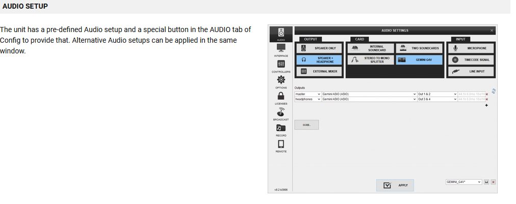

https://de.virtualdj.com/manuals/hardware/gemini/g4v/setup.html
A detection window will appear next verifying proper connection with Gemini G4V.
Click on the "Use Soundcard" button in order VirtualDJ to apply the pre-defined audio configuration (speakers need to be connected to the rear side of the unit in this case).
Click to OK

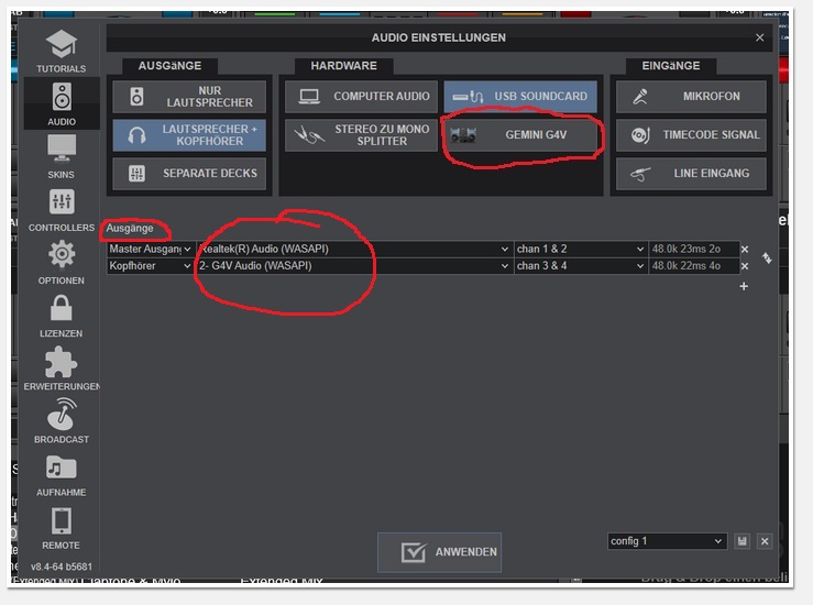

Ja den verwenden wir auch mittlerweile :-). wir können jedoch nicht die Titel vom jeweiligen anderen Deck vorhören. was machen wir falsch
Posted Mon 11 May 20 @ 5:30 pm
Master und Headphone auf Germi ASIO einstellen und nicht auf wasapi sind die Treiber alle installiert?
Posted Mon 11 May 20 @ 5:48 pm

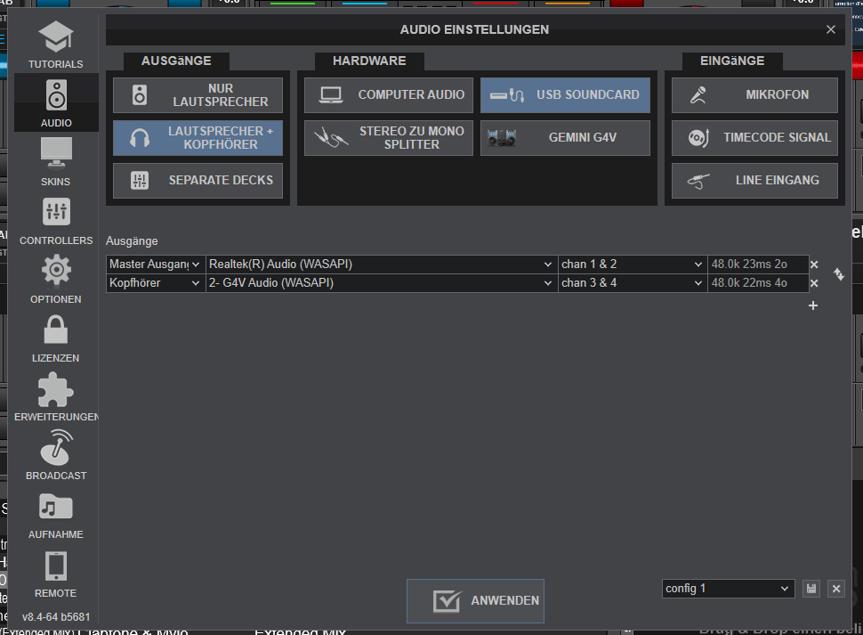

Den roten Kreis mal anklicken.
Jetzt sollte unter Ausgänge der Gemini mit Asio, oder Wasapi stehen.
Unter Settings - Controllers anklicken und schauen ob der Controller vorhanden ist (oben rechts).

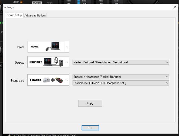

Funktioniert nicht. Wie schon erwähnt, mein Sohn hat den Laptop per USB mit dem Gemini verbunden. Am Laptop hat er seine Stereoanlage angeschlossen. Also wir haben keine Lautsprecher am Mischpult angeschlossen. Und den Kopfhörer wollte er über eine externe Soundkarte anschließen. Bei der mitgelieferten Software Virtual DJ LE klappt das ohne probleme mit folgender Einstellung (siehe Bild)

Was ist das für ein Soundsetup, ist das von der 7er Version?
Ja, das ist ein Screenshot von der 7er.
Ich verstehe nicht, warum als Master die Realtek steht und als Kopfhörer scheinbar der Gemini - müsste doch anders herum sein.

Ich verstehe so einiges nicht, Erst ein Screenshot von der 8.4, dann von der 7er.
Es müsste doch eigentlich komplett Gemini sein.
Warum WASAPI und nicht ASIO?

Einrichtungsguide:
http://www.virtualdj.com/manuals/hardware/gemini/g4v/setup.html
Eventuell einen Translator benutzen.

Der Screenshot von der 7er war ein Beispiel. Da hat es mit den gezeigten Einstellungen funktioniert. Gleiche Einstellungen bei der 8er geht eben nicht.
Gebe dir aber recht - verstehe auch so einiges nicht. Warum braucht man eine 2. Soundkarte, wenn der Controller doch einen Master- und einen Kopfhörer-Ausgang hat?
Und auch bei mir: warum kein ASIO?
