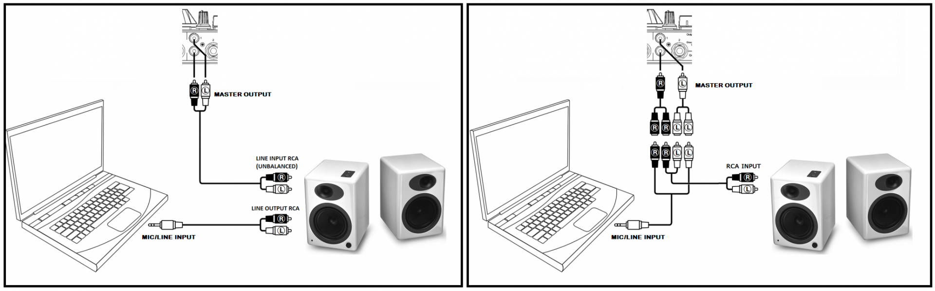

No seu caso, é uma particularidade do seu controlador que dificulta a transmissão do áudio do microfone.
O sinal de áudio do microfone da controladora não é roteado pela interface/placa de som interna da DDJ-SB3 então não pode ser configurado no VirtualDJ pois o sinal do microfone "não passa por dentro" da interface e consequentemente, do software (o sinal do microfone é direcionado por hardware direto pra saída master da controladora). E dificulta ainda mais pois seu controlador sequer tem uma saída BOOTH ou REC que possa ser usada mais facilmente. As saídas Booth e REC são "espelho" da master e mais "utilizáveis" (vamos dizer assim) no sistema abaixo proposto.
Então você precisará capturar o áudio diretamente da saída MASTER da controladora (via cabo) e retornar este sinal para uma entrada de placa de som qualquer do seu computador. Assim este áudio - já com o sinal do microfone junto - pode ser usado em qualquer outro software externo de transmissão (OBS Studio, Xsplit, Wirecast, vMix, etc.) como origem de áudio para seu streaming.
Como sua controladora não tem Rec/Booth out, você precisará usar uma das duas propostas da figura abaixo pra que seja possível envio do mesmo sinal para seu sistema de amplificação, e para o "feedback" na entrada da placa de som como indiquei. Clique na figura para ver em tamanho maior.
O sistema é um pouco parecido com o conceito de "record loopback" de áudio, que é explicado aqui.
Entretanto, a diferença fundamental é que num sistema de record loopback se usa um mixer externo de hardware e na configuração de áudio do VirtualDJ não se aplica um master output. Na sua controladora, tanto se usa master out quanto mixer interno. Por isso não tenho certeza se funcionará com o VirtualDJ sendo o software de transmissão (configurando uma entrada de áudio como "record input") pois a tendência do software é transmitir a saída master da interface para streaming, por isso recomendo testes.
Acredito que o uso do software externo será bem mais interessante, pois ele permitirá (caso você usa a mesma máquina pra tocar e transmitir) a captura da "tela" (saída de vídeo principal) do VirtualDJ, num sistema parecido com os que usuários de gameplay executam.
Vale a boa e velha dica de ajustar o volume e ganho da entrada que será usada para captura do seu áudio externo, no gerenciador de áudio da sua placa de som (seja Realtek, IDT, etc.) para evitar distorção.
Posted Tue 21 Apr 20 @ 7:56 am

Vamos por partes...
NOTA: isso que escrevi é bem teórico pois não tenho como simular a mesma condição que você tem na sua casa, mas pelo que conheço do programa daria certo
fabioleonel wrote :
Talvez comprar os cabos seja mais fácil que a outra opção que você escolheu. Se seu sistema de amplificação tem uma saída line, só precisará um cabo a mais. E na segunda opção, seria um cabo mais dois divisores (que pode ser cabo ou adaptador).No meu caso aqui não deu certo, pois não tenho todos esses cabos.
fabioleonel wrote :
Supondo que sua placa de sim tenha entrada para microfone, sim. Então você ligaria seu microfone nesta placa criando uma entrada mic no sound setup. Então, o áudio do microfone passa a ser roteado pra saída master do programaVamos supor que eu compre uma placa de áudio, aí daria para fazer a transmissão com microfone?
fabioleonel wrote :
Na situação acima, sim, pois todo seu áudio estaria roteado pra sua saída master, que é a saída transmitida para stream.Outro detalhe: Transmitir com áudio e mic para o streaming, e ainda ter o retorno do áudio nas caixas.
fabioleonel wrote :
Não é o VirtualDJ que reconhece o hardware. Seu hardware é reconhecido pelo sistema operacional. O VirtualDJ não é o Serato, que precisa homologação pra placa de som funcionar com o programa.Pq tenho medo de comprar a placa, e o Virtual não reconhecer.
fabioleonel wrote :
Sim, como já citei na condição acima.O Virtual reconhece as placas de áudio USB por exemplo, para aí sim transmitir?
fabioleonel wrote :
Sim, nesta condição você não precisará de um programa de transmissão externo.Ou ele transmite direto do próprio programa?
Posted Mon 27 Apr 20 @ 12:33 am

user21164687 wrote :
Seu computdor necessita ter entrada de áudio, pois fone de ouvido é saída de áudio (o computador gera, o fone reproduz).Nesta questão do microfone. Meu notebook precisa ter entrada line MIC? Ou pela entrada do fone de ouvido do notebook funcionaria?
Sim, com certeza, faça uma pesquisa.Será que encontraria os cabos no mercado livre?
Não existe uma receita de bolo, a solução depende do hardware e isso significa tanto seu computador quanto sua controladora. Como estamos aqui falando sobre a DDJ-SB3, já foi postada a solução acima. No caso de outro hardware, abra outro tópico de discussão.Meu note é um Lenovo g40-80. Qual seria uma solução mais próxima?
O microfone na verdade não é um problema, é uma característica portanto não será "resolvida" pelo fabricante. Não sei informar em quais controladores isso funciona diferente pois existem 33 controladores Pioneer na seção de controladores compatíveis, cada um tem suas particularidade, mas a dica geral é observar se o sound setup do controlador possui uma entrada de microfone, deste modo o sinal de microfone é roteado pelo software, diferente do que citamos aqui neste tópico.Na questão das controladoras Pioneer Dj; qual a que tem essa questão do microfone resolvida? Saberia me informar?
Para record loopback, as opções já foram detalhadas acima. Caso você tenha o mesmo hardware citado, as respostas já foram dadas e peço verificar os posts anteriores. No caso do Lenovo G40-80, é necessário observar se o conector de headphone é configurável (se ao conectar algo o computador "pergunta" o que está sendo conectado, então existe uma grande possibilidade de que o conector seja configurável sendo possível ligar tanto dispositivos de entrada como microfones ou um aparelho qualquer via line input ou dispositivos de saída como headphones). Caso não seja, a opção é uma placa de som USB.No meu notebook; e entrada p2 é aquela: Tomada combinada de áudio; pois diz que o microfone é integrado. Qual seria a solução para transmitir o áudio junto com vídeo? Utilizando a técnica record loopback.
Posted Tue 19 May 20 @ 12:18 am
