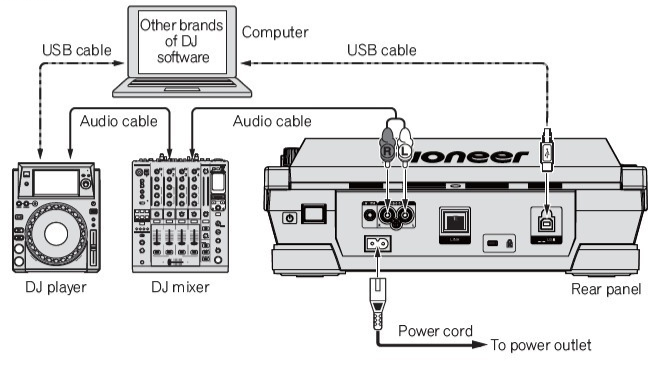

2) Faça as conexões conforme o esquema abaixo.

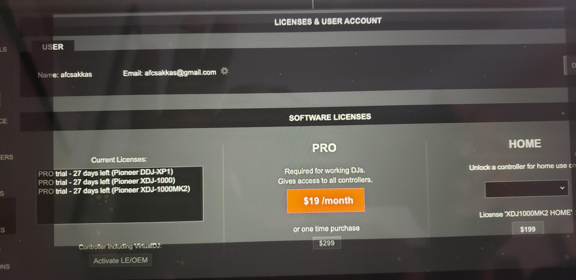

Se não me engano, usando VirtualDJ original que vc baixa aqui mesmo no site você poderá testar por 30 dias a configuração funcionando sem nenhum custo adicional. Após o período de teste, você poderá decidir se adquire uma licença ou não. A compra de uma licença de qualquer software deve ser vista copo forma de apoio ao desenvolvimento da ferramenta que você usa se ela te atende bem, e não como condição de funcionamento para qualquer aplicação.
Se comprar uma licença do Virtual DJ me possibilitaria ter está configuração funcionando ?

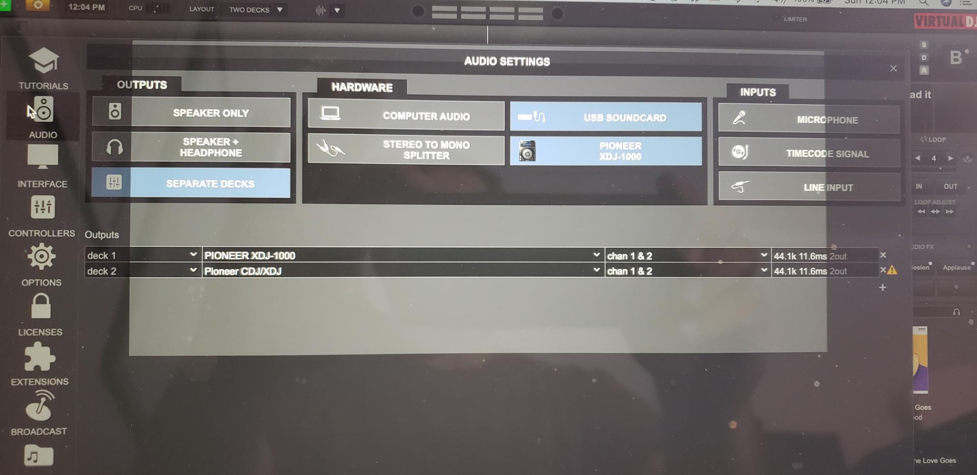

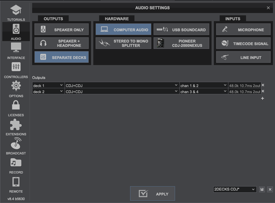

Fiz a configuracao das configuracoes de HW e SW ( audio settings) como indicado , porem quando para a configuracao em azul indicada , speaker + Headphone e Pioneer XDJ 1000, nao e possivel ter outputs deck 1 e Deck 2 . O sistema muda automaticamente , quando colocado deck 1 e Deck 2 , para separate descks e coloca um aviso que analog mixer license is needed . Em qualquer configuracao que eu faco , ou somente 1 deck (XDJ) toca em um canal do mixer , ou ambos decks tocam no mesmo canal do mixer . Acho que o problema e que o Virtual DJ nao consegue configurar um deck para cada canal do mixer , o que fisicamente esta configurado conforme configuracao enviada .
A figura que vc indicou parece nao ser a mesma versao do SW do Virtuak DJ , a minha e V8.4 b5630 , a ultima baixada do site . Nao consigo copiar e colocar neste post infelizmente . Os dois drivers das XDJ ( XDJ 1000 e XDJ 1000 MK2) estao instalados e parecem reconhecidos pelo SW , o problema mesmo e a liberacao dos decks para trabalhar com canais distintos do mixer .

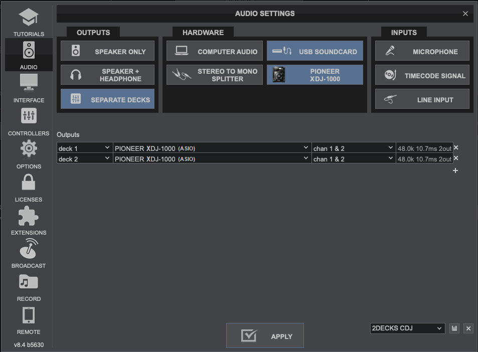

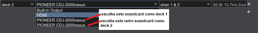

Realmente a figura estava errada, o certo é "separate decks". Figura corrigida, agora exibindo a versão atual do programa v8.4 b.5630
Conforme chamei atenção no post anterior, no menu drop down das configurações de áudio haverão dois drivers para escolha, sendo uma XDJ-1000 e outra XDJ-1000MK2. Será necessário escolher uma placa de som para cada deck. Caso você escolha a mesma placa nos 2 decks, realmente o som sai no mesmo canal do mixer. Atenção pois a descrição das duas não é muito diferente.Abaixo, um exemplo de como aparecem as CDJ-2000NXS no Mac para que você veja que aí na sua casa será bem parecido, entretanto com o seu equipamento.
Sim, o VirtualDJ consegue configurar um equipamento para cada canal do mixer, a XDJ-1000 e a CDJ-2000NXS são muito parecidas e se eu tenho sucesso aqui, certamente você também terá aí.
Sobre o alerta de licença necessária, conforme escrevi você poderá fazer o teste por 30 dias, eu confirmei aqui em casa com a CDJ-2000 e realmente mesmo sem licença nenhuma, o equipamento funcionará por 30 dias para testes. Mas o programa exibirá um aviso de licença necessária sim, você poderá ignorar este aviso por 30 dias, mas depois do período de teste caso o programa te atenda para sua aplicação você precisará decidir pela compra ou não da licença.

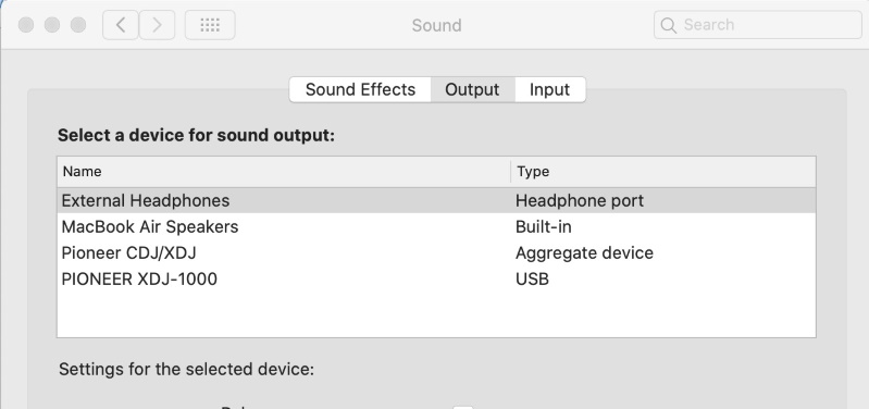

Obrigado pelas dicas , mas ainda nao consegui fazer a separacao dos 2 decks (XDJ 1000 e XDJ MK2 ) em diferentes canais do Mixer ( NOX 606) .
Os dois drivers da controladora dos Decks aparecem como Pioneer XDJ 1000 e Pioneer CDJ/XDJ , e faco esta configuracao como deck 1 e 2 respectivamente . Mesmo assim os 2 decks tocam somente no canal 2 do meu Mixer . Uma coisa que notei , e vc pode ver nas figuras que mandei no dropbox link abaixo , 'e que um sinal amarelo ( triangulo com ! no meio ), aparece quando coloco o deck como PioneerCDJ/XDJ , e quando clico no mesmo ele da a mensagem de analog mixer license , ou seja acho que pede licenca para esta funcao . Como vc pode ver nas imagens tambem , ainda tenho 27 dias para usar antes de precisar licenca .

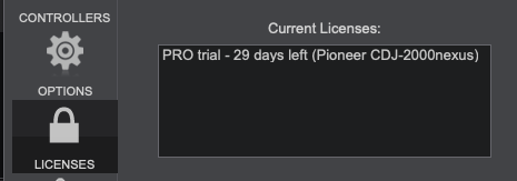

Se você precisasse de licença pra usar qualquer dispositivo, no mesmo lugar onde você consultou suas licenças apareceria o dispositivo bloqueado, e licença necessária. Acho que não precisamos mais voltar a este assunto, pois já é o terceiro post que discutimos isso...rs

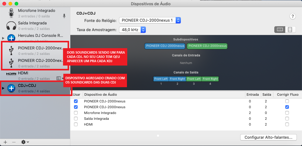

O problema é que você está usando um dispositivo agregado PIONEER XDJ/CDJ. Em nenhum momento orientei você para construir um, mas você o fez e talvez por isso não consegue realizar a configuração.
Um dispositivo agregado é um recurso exclusivo do Mac que junta várias placas de som reais em um único dispositivo virtual de canais múltiplos, que é o tal "dispositivo agregado" ou "aggregate device". Caso seu dispositivo agregado contenha as placas de som das duas XDJ, então você poderá usá-lo definindo um "canal virtual" para cada deck (na figura abaixo construí um dispositivo pra te ajudar, a CDJ1 está definido como canal 1&2 e a CDJ2 está definida como canal 3&4), mas se o dispositivo agregado contém somente uma única placa de som, então se explica porque só sai em um canal.
A única coisa que faltou foi você selecionar o dispositivo agregado pra eu saber quais as placas de som você juntou nele.
O ideal é remover o dispositivo agregado e usar as placas de som de cada XDJ diretamente.
Mas pra você ver que existem vários modos de conseguir resultado, construí um dispositivo agregado com minhas duas CDJ-2000NXS e fiz a configuração pra servir de modelo para que você tente aplicar aí também com as XDJ (dependendo de como seu dispositivo agregado está configurado, como já citei). Veja nas figuras abaixo e clique nas figuras para aumentar o tamanho.
Ainda, existe algo estranho aí pois a placa de som da XDJ-1000MK2 não aparece sozinha na relação de dispositivos de áudio. Veja que mesmo eu tendo construído um dispositivo agregado com as placas de som da CDJ-2000, ambas aparecem na relação do utilitário AUDIO/MIDI. Você tem certeza que instalou os drivers de áudio da 1000MK2 e/ou tem certeza que o firmware está mesmo atualizado? Você está usando algum Mac OS antigo? Se positivo, tem certeza que as XDJ são compatíveis com este Mac OS?
