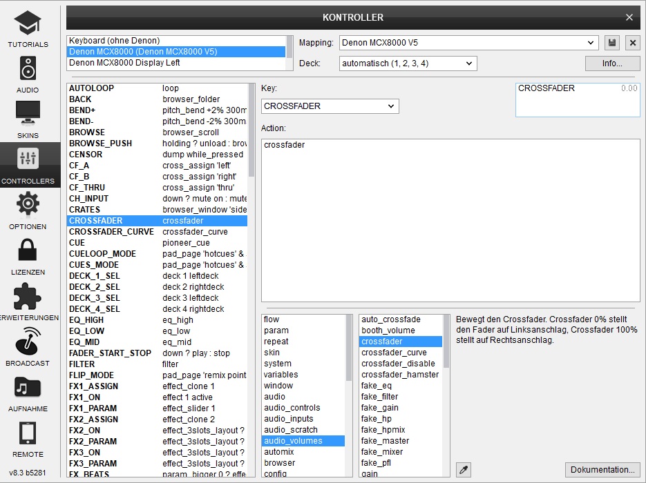

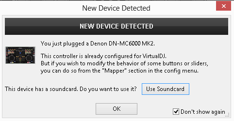

Gehe mal in der VDJ Software auf Setting/Optionen/Controller und schaue dort in der Spalte controllersNotification= ob dort der Denon DN MC 6000 MK 2 drinsteht,wenn ja,nochmal den Controller da rauslöschen
Wenn das geschehen ist,dann solltest Du VDJ 2020 Neu Starten und dir auch so ein kleines Fenster anbieten mit ein Neuer Controller (New Device)
wurde erkannt,auf Use Soundcard und dann auf Ok klicken,dann sollte es eigentlich auch funktionieren.
Nun ist das Voreingestellte Mapping und die richtige Soundkarteneinstellung richtig eingestellt.
Jetzt sollte auch der Crossfader wieder funktionieren.

Hallo vlnjacki,
habe das Setting geöffnet der Denon 6000 K2 steht genau ander von dir bechriebenen Stelle.
Leider kann ich im Setting nichts löschen.
Ich habe den Mixer markiert und auf Entf gedrückt, nichts aufschneiden geht auchnicht.

Hallo,
habe alles gemacht, der Mixer wurde neu erkannt und eingetragen.
Leider wurde das Problem nicht gelöst.
Ohne Mixer funktioniert der Crossfader.
Wie schon erwähnt, mir Mixer und Traktor Pro auch. Ich gehe davon aus das die Software u.Hardware in Ordnung sind.
