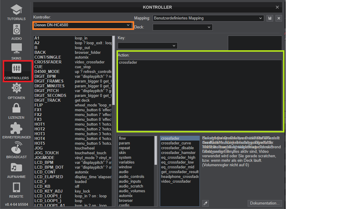

Ich besitze noch einen Denon HC4500, dem ich nur eine Tastenfunktion hinzufügen möchte. Mit dem Effektknopf 1 (links) möchte ich die Fadefunktion nach rechts bzw. links ausführen lassen. Bisher ist diese Taste mit VDJ 8 ohne Funktion.
Da ich vom mappen keine Ahnung habe, bitte ich euch mir dabei helfen. Wer weiss da weiter?

Der Befehl dafür müsste normalerweise crossfader sein.
Einfach dazu in der VDJ Software unter Controllers (Rot umrandet im Bild) im Mapping den Denon HC 4500 (Orange umrandet im Bild) unter alle kompatiblen Controller raussuchen und den Knopf / Button auf deinem Denon HC 4500 Controller (drücken) dann sollte dieser Knopf im feld Key erscheinen ,und unter dem Feld Action [/B grün umrandet im Bild)] den folgenden Befehl eintragen:
crossfader
Das müsste alles gewesen sein
Info zum Befehl Crossfader:
Bewegen Sie den Crossfader. Crossfader 0% lässt nur das linke Deck aus, Crossfader 100% lässt nur das rechte Deck aus. (Synonym für Crossfader_slider)
crossfader

Danke. Werde es bei Gelegenheit testen und Rückmeldung geben, obs funktioniert.
Posted Fri 24 Jan 20 @ 5:12 pm
Hab es ausprobiert und es hat funktioniert.
Danke nochmal.
Danke nochmal.
