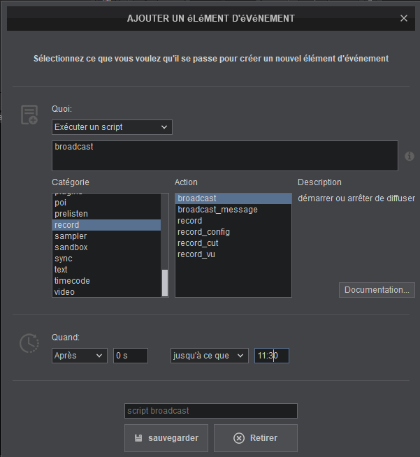

Bonjour, je suis vraiment comblé par la VDJ 2020 mais j'ai un petit problème avec mon script de déclenchement/arrêt d'une diffusion (Broadcast) par l'intermédiaire du planificateur d'événement: j'utilise le verbe "broascast" du menu record.
Quand je lance l'exécution de l'événement, la diffusion commence bien au moment stipulé à sa construction mais la diffusion ne s'arrête pas à l'heure programmé, qu'il soit exprimé en nombre de secondes de diffusion où en heure d'arrêt (comme sur la photo ci-dessous). La diffusion (brodcast) se poursuit et ne s'arrête pas.
Pouvez-vous m'aider?
Merci.
Merci.

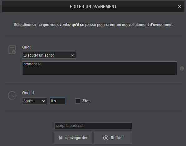

J'ai trouvé une solution:
mon but était d'arrêter automatiquement une diffusion vers mes podcasts d'un mixe enregistré. Au lieu d'attendre que ce mixe se termine pour arrêter manuellement le broadcast (un mixe peut durer longtemps...) je voulais que le planificateur d'événement s'en charge.
il faut en fait que je lance moi-même la diffusion (bouton broadcast pressé) et que je lance une tache différée contenant la commande "brodcast" dans le planificateur d'événement, tache programmée pour s'exécuter après X minutes (X= durée du mixe à podcaster). Vous me suivez, j'espère?
Dans l'exemple de l'image jointe, le mixe dure 50 minutes: en lançant la tache le broadcast enclenché manuellement simultanément s'arrêtera après 50 minutes. Pendant ce temps là le podcast sera mis en ligne tranquillement et je peux aller dormir et laisser faire... Après 50 minute la commande broadcast "désenclenchera" le bouton broadcast et arrêtera la diffusion terminant la mise en ligne du podcast:

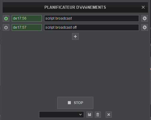

Bonjour,
planification d'évènements.

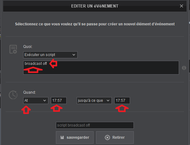

ce n'est pas comme cela qui faut procéder, moi je procède comme ceci .
Il faut ajouter deux étapes à votre calendrier
1) première étape pour Démarrer
2) Deuxième étape pour Stoppé
Etape 1 Pour Démarrer le broadcast
Etape 2 Pour stopper le broadcast off
En Démarrant la planification cela donne ça
