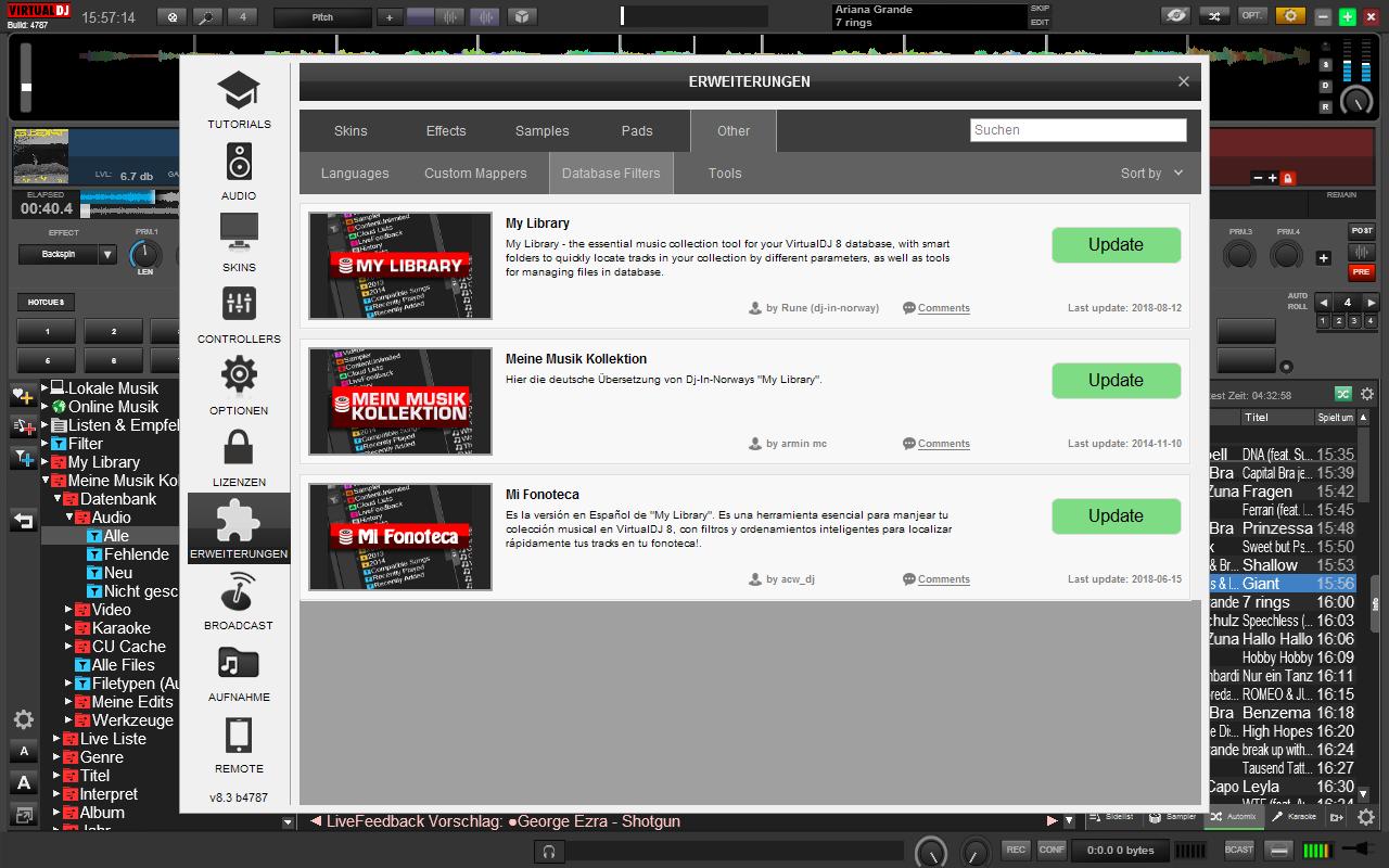

Ich hatte das ganz früher Mal zu VDJ 8.2 ,aber seitdem ich das Filtersammlungs Tool von armin mc : Meine Musik Kollektion
http://de.virtualdj.com/plugins/index.html?category=new&search=Meine+Musik+Kollektion#
bei mir verwende nicht mehr.
Habe es aber noch nicht in VDJ 2020 getestet,aber da sollte es auch funktionieren.
Das Meine Musik Kollektion Tool funktioniert aber nur als Installation mit dem Download aus der VDJ Software raus unter Erweiterungen / Other /Databasefilters.
