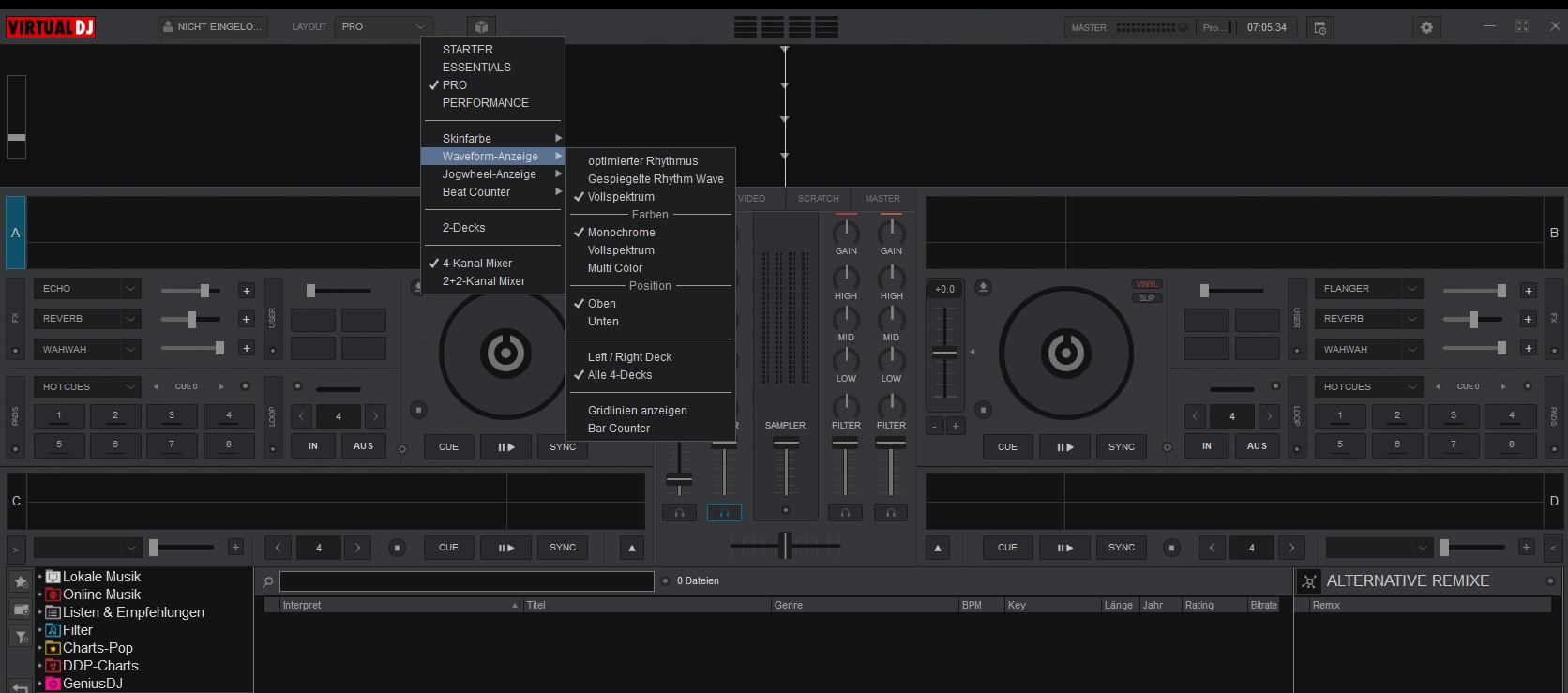

Egal. Ich habe mir jetzt die Demo runtergeladen und da kamen einige Fragen auf:
- wie stelle ich auf 4 Decks um?
- die Waveform im oberen Bereich, wie kann ich die wieder so umstellen das ich 4 Stück (von den 4 Decks) untereinander habe?

Klick mal LAYOUT PRO und dann in die Waveform, der Rest ist selbsterklärend.

Hallo mobilbude und danke für deine Antwort. Okay - das mit den Waves hat sich geklärt, das Changelog hilft auch ein wenig - aber wie ich meine 4 Decks bekomme, weiss ich leider noch nicht.... :/ Hast Du da vllt. auch noch n Tipp?
Posted Thu 14 Nov 19 @ 5:11 am
Wähle im Layout Pro aus.
Posted Thu 14 Nov 19 @ 6:07 am
Ahh okay, danke! :)
