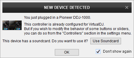

Schau Mal in den Englischsprachen Einrichtungsguide zu VDJ und Pioneer DDJ 1000.
https://www.virtualdj.com/manuals/hardware/pioneer/ddj1000/index.html
Unter Installation kommt so ein kleines Fenster(New Device Detected)
wo steht das ein Controller erkannt wurde,da auf Use Soundcard klicken und weiter auf OK bestätigen,dann ist der Controller mit der richtigen Konfiguration direkt Eingerichtet.
In der VDJ Software bist du ja denke ich eingeloggt mit deinem Forumsnamen + Forumspasswortansonst schaltet es nach 10 Min.ab und der Controller wird nicht mehr erkannt,da die VDJ Software dann als Home Free Version arbeitet.
