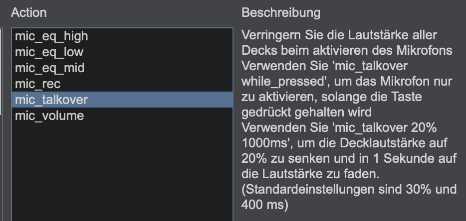

einfach mal auf ein custom-button packen und testen.
Posted Thu 19 Sep 19 @ 2:13 pm
Posted Thu 19 Sep 19 @ 2:27 pm
Gefunden.
Wenn ich das richtig verstehe, ist Talkover aber nur bei gedrückter Taste aktiviert,
sonst nicht, oder?
sonst nicht, oder?
Posted Thu 19 Sep 19 @ 2:47 pm
Nur mit dem Zusatz ""while_pressed" ist der entsprechende Befehl solange aktiv, wie du die Taste drückst. Ansonsten dürftest du nur ein- und ausschalten.
Ich würde mal tippen, dass man den Befehl mit einem (immer aktivierten) Custom-Button "mic_talkover off" ausschalten könnte. Bin aber auch grad unterwegs und kann nicht gucken.
Posted Thu 19 Sep 19 @ 2:55 pm
Leute, ist doch wirklich nicht schwer zu verstehen.
Button drücken senkt die Lautstärke innerhalb xx ms auf yy %
Button erneut drücken hebt in xx ms die Lautstärke auf die vorherige Lautstärke.
mic_talkover while_pressed .... senkt die Lautstärke ab und nach loslassen wird die Lautstärke wieder angehoben.
Wofür brauchst dann eine mic_talkover off ???
Posted Thu 19 Sep 19 @ 6:34 pm

Such dir eine Taste an deinem Controller die du dafür opfern kannst.
Öffne die Optionen und gehe zu Controller.
Drücke die ausgewählte Taste.
Als "Key" müsste die Taste erscheinen und als "Action" die jetzige Funktion.
Unter Action sind zwei Felder. Scrolle im linken Feld zu Audio_Inputs
und im rechten Feld wählst du mic_talkover aus.
So sollte es gehen.
Bitte nicht so ungeduldig. Es ist Sonntag und wir machen das alle nur als Hobby.
So sollte es gehen.
