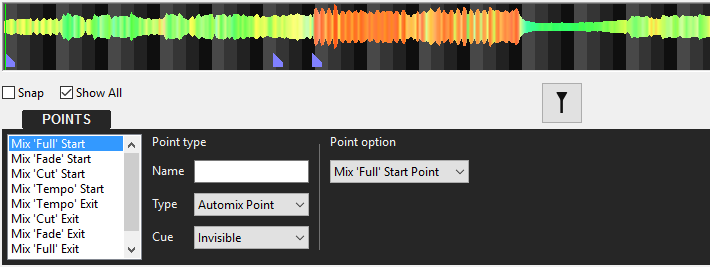

certo che è possibile impostando i punti di automix utilizzando i, poi editor oppure utilizzando l'automix editor
https://www.virtualdj.com/manuals/virtualdj/editors/poieditor/index.html
https://www.virtualdj.com/manuals/virtualdj/editors/poieditor/automixpoints.html
https://www.virtualdj.com/manuals/virtualdj/editors/automixeditor/index.html

diciamo che è un inglese piuttosto "scolastico", comunque di seguito la traduzione.
Quando VirtualDJ analizza il BPM di un brano vengono crea anche diversi POI per diversi tipi di Automix. A seconda della struttura delle informazioni audio, VirtualDJ creerà fino a 8 diversi punti Automix. Questi punti possono essere modificati e cancellati, tuttavia, se la traccia viene analizzata nuovamente, i punti Automix torneranno alle loro posizioni analizzate in origine.
Mix ‘Tempo’ Start/Exit----------> Usato per il mix a tempo delle tracce in uscita e in entrata (se compatibili per il mix a tempo)
Mix ‘Cut’ Start/Exit---------->Usato se il BPM delle tracce in uscita e in entrata sono troppo distanti per il mixaggio a tempo
Mix ‘Fade’ Start/Exit---------->Segna l'inizio / la fine della traccia anche se è presente il silenzio.
Mix ‘Full’ Start/Exit---------->Segna l'inizio / la fine dell'audio della traccia (silenzio eliminato).

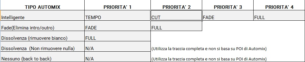

A seconda del tipo di Automix selezionato, ciascun punto di automix viene utilizzato secondo un ordine prioritario. Se i punti di POI non sono disponibili, il motore Automix selezionerà il primo punto preferito disponibile. Non tutti i POI sono utilizzati in ogni tipo di Automix.
Questa tabella spiega le priorità:
E sufficiente impostare i punti POI dove vuoi che avvenga il mix.
Ti consiglio di fare qualche prova...vedrai che è più facile da fare che da dire
