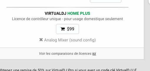

en regardant les licences , je m'aperçois que pour la home ils parlent de contrôleurs et pas de table de mixage, elle n'apparait pas dans la liste proposée.
je n'ai pas de contrôleurs, je veux juste pouvoir me servir du logiciel pour remplacer les platines et assigner 2 pistes sur ma table de mixage .
Je suis vraiment largué...

Bonsoir
Pour l'utilisation que tu veux faire, il y a peut être ceci :
Analog Mixer
Pour une configuration :
http://fr.virtualdj.com/manuals/virtualdj/settings/audiosetup/externalmixer/index.html
An External mixer or Pro Infinity License is required to use this audio configuration
Analog Mixer
