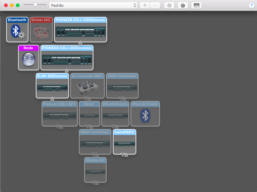

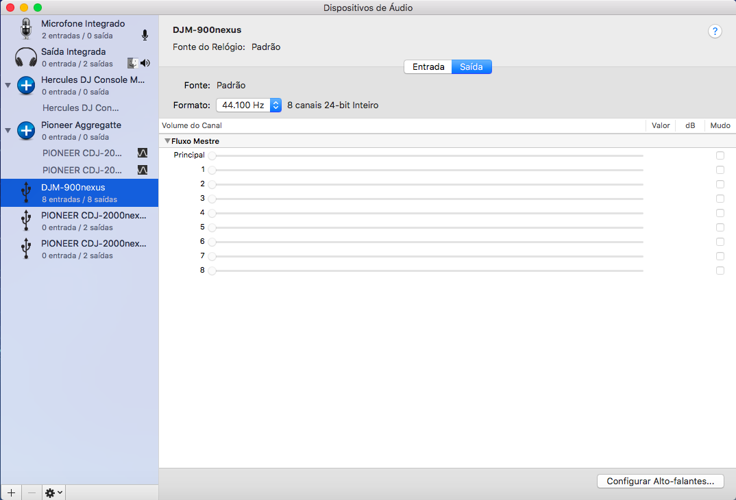

O reconhecimento dos equipamentos deve ser verificado no utilitário AUDIO/MIDI. Na Janela AUDIO deverão obrigatoriamente aparecer as 3 placas de som (duas para XDJ e uma para DJM) e na janela MIDI deverão aparecer os 3 equipamentos habilitados para envio de mensagens MIDI.
Você tem três placas de som à sua disposição: a placa que existe em cada XDJ-1000 e a placa de som do mixer DJM-850. Possivelmente em config>audio você terá os ícones de ambos aparelhos na aba placa, é só clicar em qual quiser e o programa assumirá as configurações apropriadas.

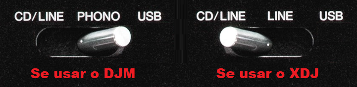

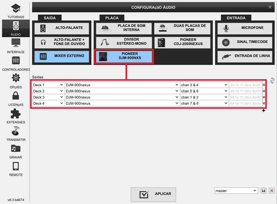

Caso escolha usar somente o mixer, sequer precisará conectar as saídas da XDJ ao mixer, o áudio será processado pelo mixer e você deverá escolher a opção USB na chave seletora de canal. Neste caso lembre-se de definir a ordem de canais é 3-1-2-4 ou 1-2-3-4 que esta ordem definirá qual deck soará em qual canal do seu mixer,e de manter as opções de INPUTS e OUTPUTS padrão no utilitário de configuração da placa do mixer.

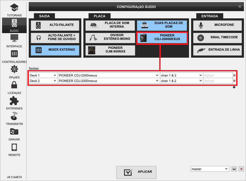

Mas se escolher a XDJ-1000 será necessário conectar o XDJ-1000 a qualquer uma das entradas LINE ou CD/LINE de qualquer canal do seu mixer e usar a opção respectiva na chave seletora de canal. É importante verificar a configuração pois o VirtualDJ não percebe a diferença entre as duas placas de som de cada XDJ e atribui ambos equipamentos a somente uma placa, por isso consulte no menu drop-down de escolha de placa de som qual placa foi atribuída e altere caso necessário.
As figuras abaixo são do meu setup, tenho um DJM-9000NXS e 2 CDJ-2000NXS rodando com OS High Sierra e podem ser utilizadas como referência para seu setup.
