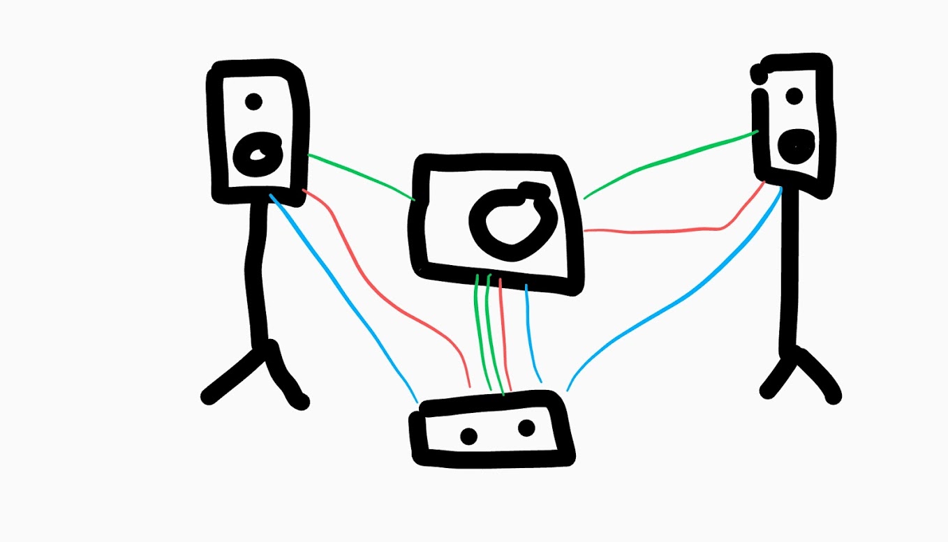

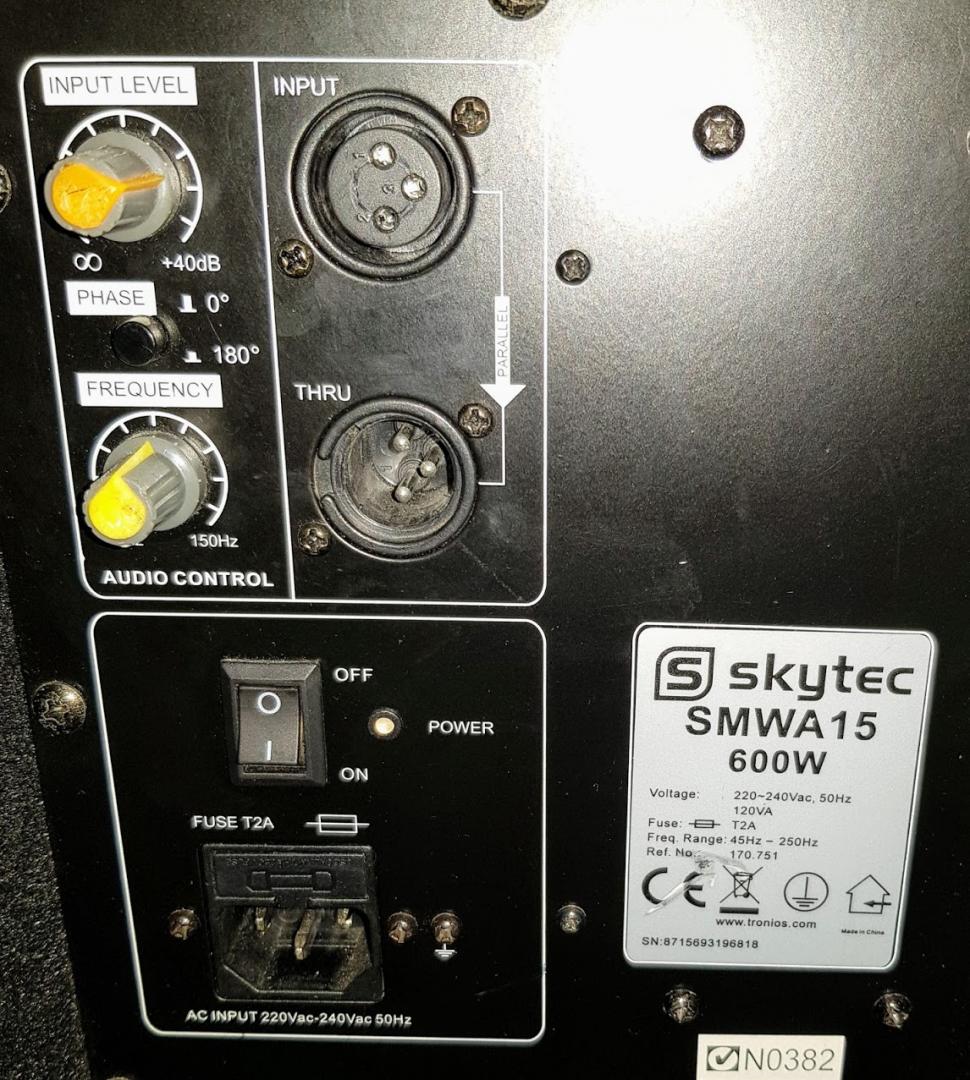

Actuellement, je mixe avec un contrôleur Denon MC 4000 avec 2 sorties XLR branchées sur 2 haut-parleurs actifs Malone. J'ai aussi un caisson de basses actifs Skytec avec une seule entrée/sortie mais un filtre crossover
Lorsque je le branche entre le contrôleur et une des enceintes, les basses donnent bien mais le son n'est pas équilibré puisque l'autre h-p n'est pas connecté au caisson
Rouge branchement actuel
Vert avec sub 2 entrées sorties
Bleu avec mixer sortie sub

Je mixe avec Virtual DJ avec beaucoup de plaisir depuis plus de 15 ans et je suis toujours à la recherche de la meilleure installation sono possible pour mes soirées (jusqu'à 150 personnes). Je cherche aussi à investir dans du matériel pas trop cher.

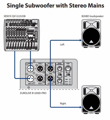

Meilleure solution pour le meilleur son, finalement : branchement 2.1 avec caisson de basses incluant un filtre coupe-haut variable et fréquence de coupure interne pour satellites. Connexion en XLR sur main out seulement.
D'autres avis ?
