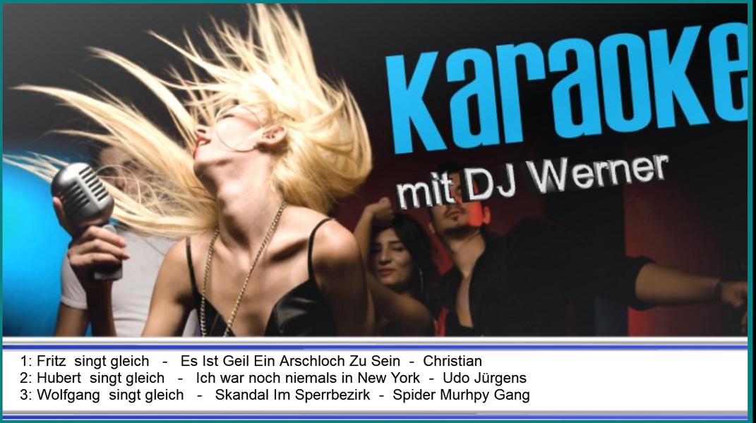

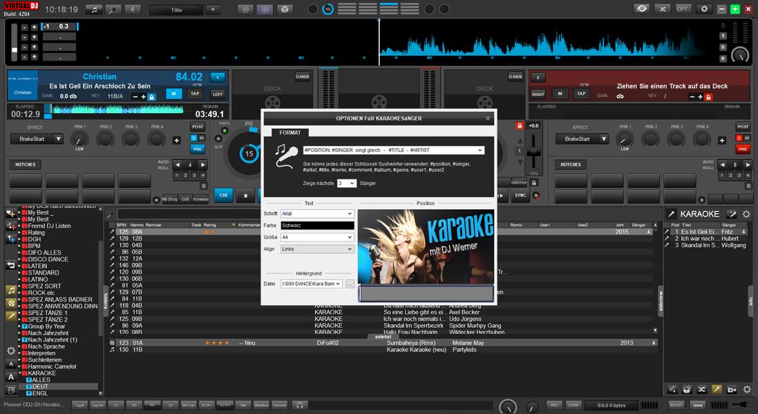

ich habe bisher mit der VDJ-Version 8.2 Build 4204 meine Karaoke-Abende durchgeführt.
Diese Version habe ich mir angepasst wie in den beigefügten Bildern zu sehen. Man konnte
in den Optionen ganz einfach
1. Das Format anpassen > #Position #Singer eigener Text #Title # Artist etc.
2. Zeige die nächsten 1-5 Sänger an
3. Die Schriftart einstellen
4. Die Schriftfarbe einstellen
5. Die Schriftgröße einstellen
6. Die Ausgabe (links mittig rechts) einstellen
7. Das eigene Hintergrundbild verwenden
Nun ist die neue Version 2018 Build 4591 da und alles wurde geändert, natürlich geht das Ganze
in der neuen Version auch, aber wie ?????????
Wer weiß dazu etwas ?

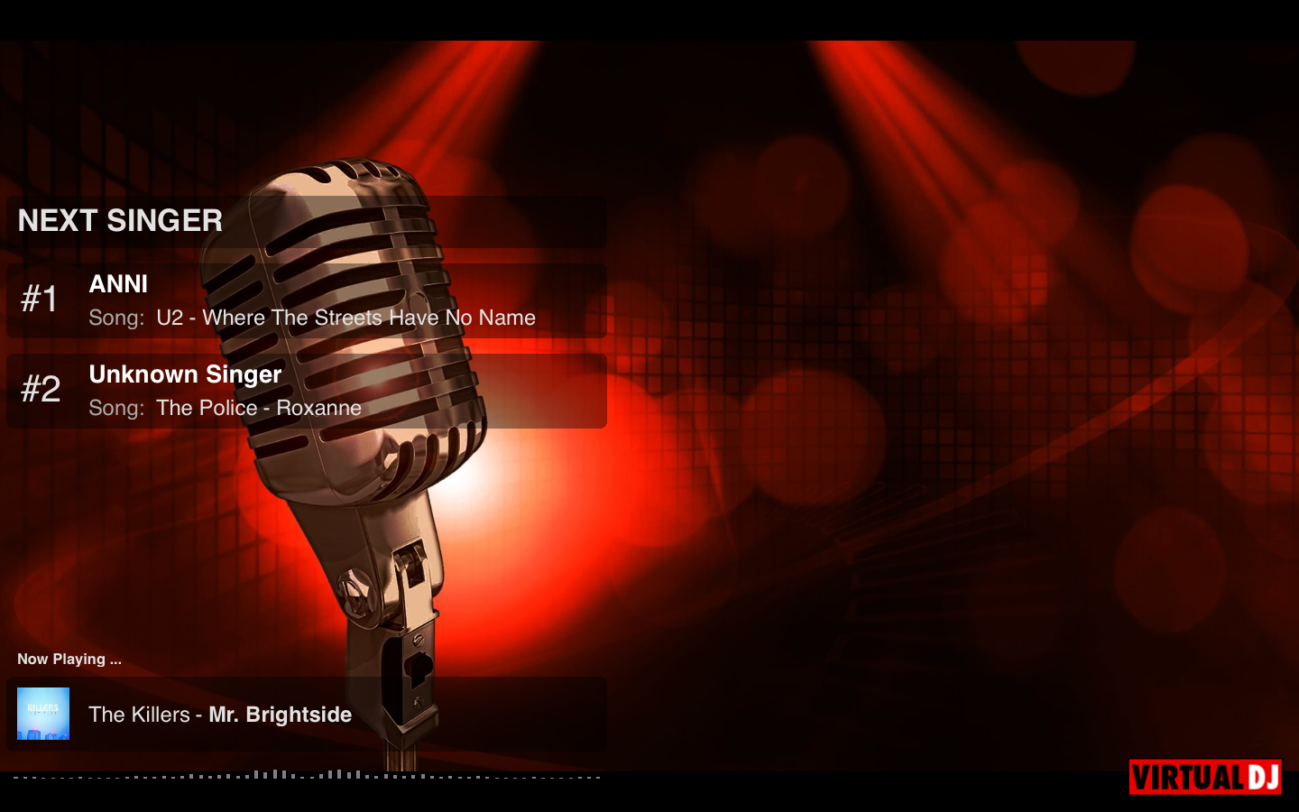

Hi Werner, daß wird mit den neuen Karaoke-Skins erledigt.
Evtl. einfach mal passende runterladen.

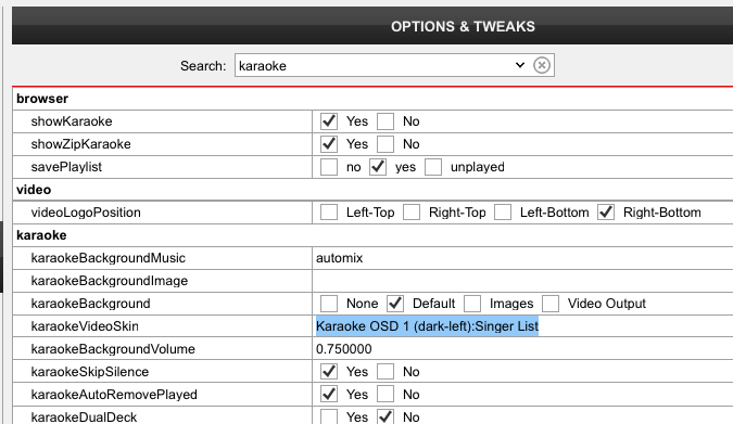

Eigenes Hintergrundbild kannst Du in der config-page einstellen (s.o.).
Den eigenen Font bzw. in deutsch Schriftart kannst Du im Karaoke-Skin ganz oben einstellen:
ersetzen durch
Die Festlegung der Schrift befindet sich allermeisten schon in der 2-5 Zeile; ist also leicht zu finden.
Die Karaoke-Engine ist komplett überarbeitet worden und kann jetzt z.b. mit den neuen Video-Skins ergänzt werden.
Leider erfahren die skinner sowas erst, wenn's fertig da ist.
Insofern:
Geduld; da wird bestimmt noch so einiges an geilen skins insbesondere für Karaoke-Mucker kommen.

Hallo soerweiwel66,
die Anpassung und Veränderung für Karaoke geht nur bis VDJ Version 8.2 4204
danach hat Atomix die Karaokegeschichte so blöd verändert, dass man das Ganze
nur schwer ändern kann.
Sofern Du diese Version herunterladen kannst geht das noch zu machen
http://www.virtualdj.com/download/build.html
aber anpassen lässt sich das nur wenn Du Pro-User bist!
Gruß Werner

Sehe ich völlig anders. So ein Karaoke-Skin ist wirklich simpel gestrickt und hat gerade mal rund 170 Zeilen. Und die sind wirklich einfach zu verstehen und individuell änderbar. Ferner bekommt man mit den neuen Video-Skins ein Haufen an Visuals dazu; insofern kann man das ganze auch visuell ziemlich aufbrezeln.

Daß man viele Einstellungen selbst vornehmen kann, indem man bei den Konfiguration oben einfach mal ein Schlagwort eingibt ist so ein Beispiel. Oder die custom-buttons oder, oder, oder. Einfach mal selber machen und probieren ist doch wirklich nicht zuviel verlangt.
