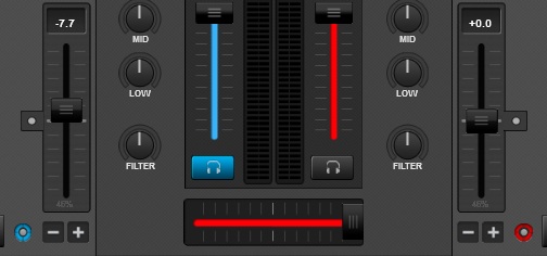

Hab jetzt VD8 installiert und hier geht der AutoPitch nicht automatisch zurück auf 0 wenn das Deck aktiv ist. Ich muss jedesmal manuell den Button drücken, damit der Pitch zurück auf 0 geht.
Einstellungen habe ich soweit kontrolliert, was muss ich machen, damit VD den Pitch wieder auf 0 stellt nachdem das Deck aktiv ist.

Option -> resetPitchOnLoad
Der Haken steht auf "JA".

Um Missverständnisse zu vermeiden.
In Deck 1 ist ein Titel, in Deck 2 kommt ein zweiter. Titel in Deck 2 wird gestartet und VD errechnet welche Anpassung erfolgen muss und stellt die ein. Sobald der Titel aktiv ist, der Crossfader auf dem anderen Deck ist ändert VD die Anpassung wieder auf 0.
Im Automodus funktioniert das einwandfrei. Aber das ganze lief bei meinem alten Rechner (Mac VD7) auch "manuell" so wie oben beschrieben. Jetzt habe ich ein neuen Rechner und VD8 und da muss ich immer erst den Punkt anklicken damit VD die Anpassung wieder auf 0 fährt.

Hi,
was ist dein setting for smartPlay, laut dem bild es scheint an zu sein sein ... versuch mal es aus zu schalten
und hast du autoBPMMatch an oder aus?

smartPlay - Ja
autoBPMmatch - no
Wenn SmartPlay aus ist, gibt es keine Anpassung mehr.

Also automatisch hat das so noch nie funktioniert. Das musst du dir irgendwann mal so angepasst haben.
Wie bedienst du denn den Crossfader? Manuell? Bzw. wie machst du deine Übergänge.
Wenn wir deinen Workflow kennen, dann könnte man sich die Funktion wieder nachbauen.

Die Pitch-Anpassung von "Live-" und Automix sind 2 unterschiedliche Algorithmen.
Ich glaube, dass dieses automatische Zurücklaufen im Live-Mix nicht automatisch funktioniert. Könntest dir aber diese Funktion auf eine Taste deines Keyboards oder Controller mappen oder aber die Play-Funktion im Mapping erweitern.
