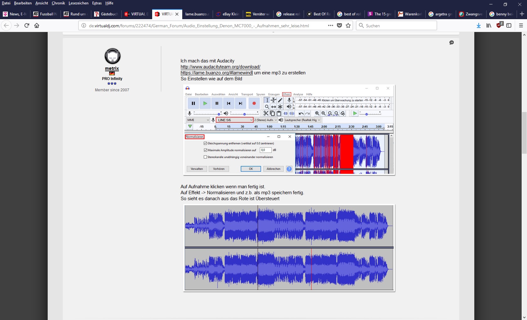

Nimm mit Audacity auf. Damit kannst Du direkt die Lautstärke anpassen und hast keine Verluste,
ausser die im Mixer entstehen. Direkte Aufnahmen mit VDJ sind sehr leise, zumindest bei der VMS4 und MCX8000.
Irgendwo gibt es hier auch Bilder wie Audacity eingestellt werden muss. Eventuell habe ich sie auch, ist mir jetzt aber zu spät
danach zu suchen.

Hier das passende Bild zu Audacity
Posted Mon 16 Jul 18 @ 2:36 pm
