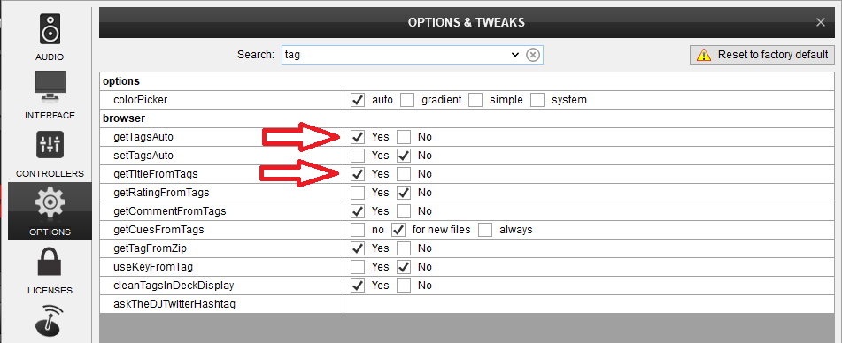

Stelle mal in den Optionen "SetTagsAuto" auf Yes.

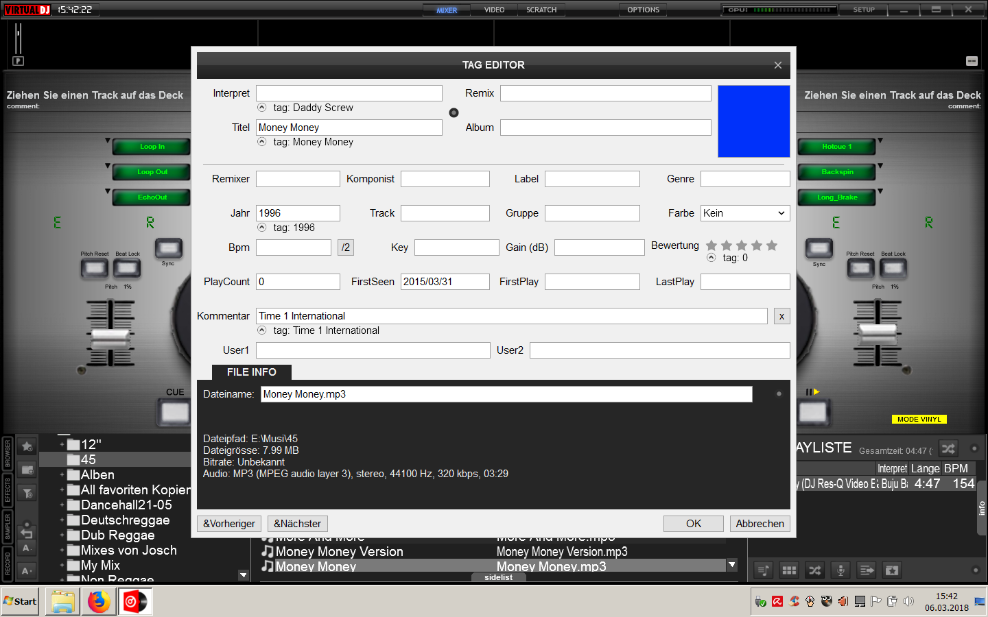

Kannst du mal ein Screenshot vom Tageditor bei so einer Datei machen bitte?
Posted Tue 06 Mar 18 @ 2:30 pm
Screenshot mach ich wie? Kommt das an?
Posted Tue 06 Mar 18 @ 2:56 pm

Posted Tue 06 Mar 18 @ 3:03 pm
Sieht für mich doch ganz normal aus? Was fehlt dir da denn jetzt?

Hallo PachN, das weisse Feld Interpret ist leer, der Eintrag steht darunter und kann mit Klick auf dem vorgestelltem Pfeil nach oben übernommen werden. Ist ein wenig mühselig das 40T mal zu machen.Update werde ich machen, ich bei jedem Start von vdj eine Info, die ich mit ja beantworte.

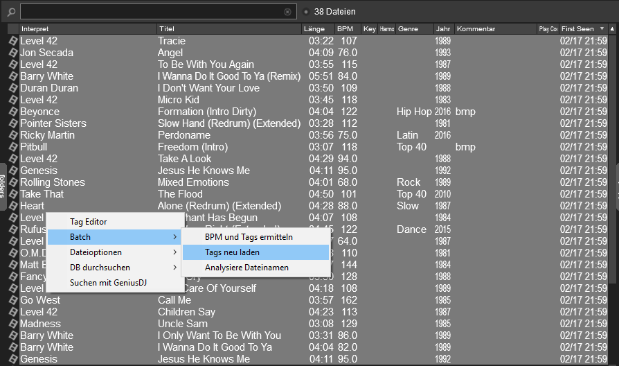

Die Tags sind ja in der Datei vorhanden. Nur im Browser von VirtualDJ fehlen Interpreten oder Titeln in der Anzeige!
Lösche überall von einen Eintrag fehlt den anderen Eintrag wie in deinem Beispiel den Titel und lade den Tag neu.
Titel/Interpret die neu zu laden sind markieren und danach Tags neu laden.
Gruss Mike
