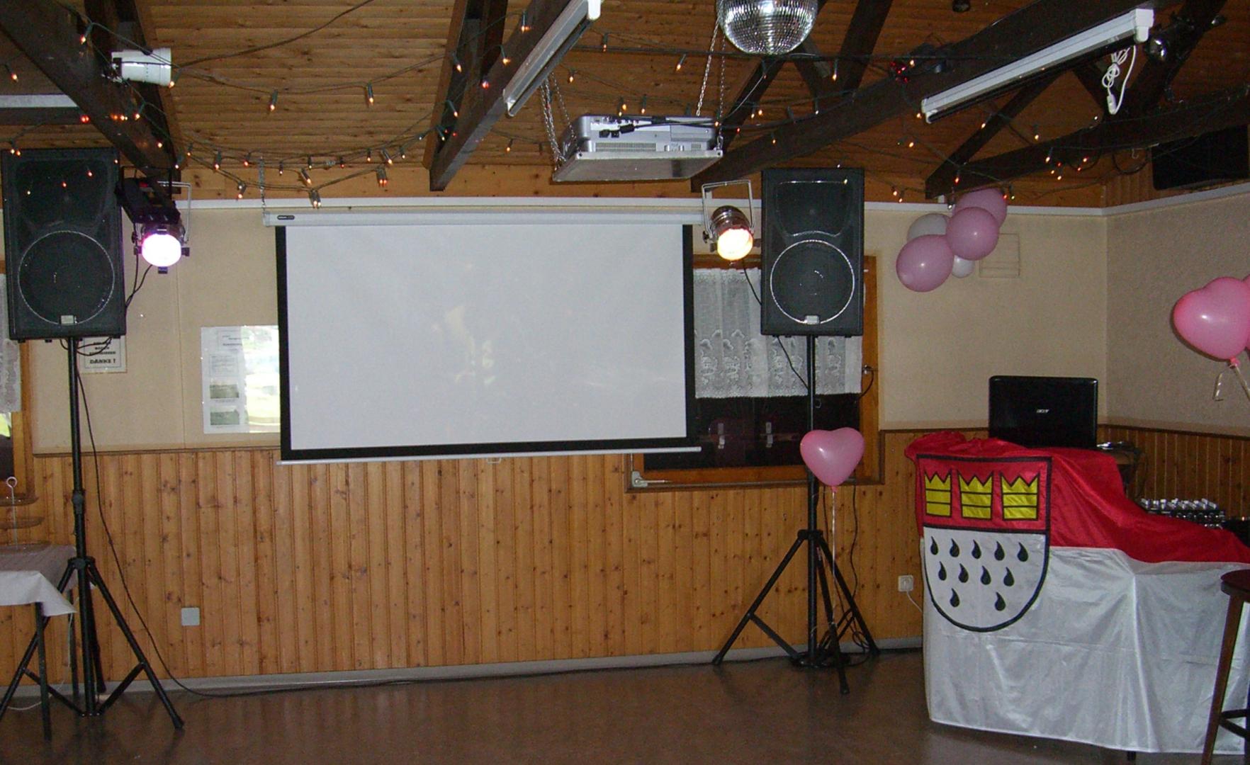

Hallo zusammen, was gibt's neues auf dem Beamer-Markt ? Überlege mir solch ein Teil zuzulegen und hoffe das ich ein paar Infos dazu bekomme !
Bisher ist es bei mir so, im günstigsten Fall und wenn Platz genug ist, steht mein Beamer auf einem Stativ, und wenn nicht hab ich mir bisher die Arbeit
gemacht das Teil auf zu hängen, ne Stunde mit Leinwand jenachdem wie die Gegebenheiten sind,
hat aber bisher gut funktioniert aber ich möchte es etwas einfacher machen und überlege mir einen Kurzdistanzbeamer zu kaufen der auch in kleinen Räumen
und im besten Fall auch auf einer einfachen weissen Wand gut funktioniert. Ich gebe mal eine Bilddiagonale von mindestens 2m an und wo ich das Teil einfach
auf einem Stativ vor die Wand stelle und gut ist ! Wie gut ist die Quali bei Tageslicht ? Wie groß muß der Abstand bei dem angegebenen Abstand sein ?
Keine Rückprojektion !!!
Wäre super wenn ihr mal eure Erfahrungen teilen würdet :-)
Vielen Dank schon mal und einen schönen Gruß aus Köln

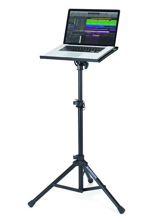

Und hier meine Übelegung, dieses hab ich mir gekauft und werde den oberen Teil mit dem Rohr in ein normales Stativ stecken, denn die Höhe
von Dem Teil ist nur ca. 1,30m, mit einem "normalen" Stativ könnte man da wesentlich höher stellen und es steht sicherer :-)

Hallo mein Freund,
vielen Dank für die Info, vom Beamer Shop habe ich auch meine Leinwände, werde ich mal nachschauen.
Warum ist mein Stativ nicht optimal ? Nutze ja nur die obere Stange mit der Kippvorrichtung, die kann man
dann so kippen oder gerade stellen wie man sie braucht. Was ist an deinem Stativ anders ?

Hallo nochmals
Hatte am Anfang auch so einen Ständer wie du Ihn auf deinen Bild hast. Natürlich geht der aber ich habe gemerkt dass der auf meinem Foto der bessere ist man kann Ihn leichter und schneller einstellen. Bei einem Kurzdistanz Beamer ist ein, zwei Millimeter Bewegung schon viel im Verhältniss zur Projektion.

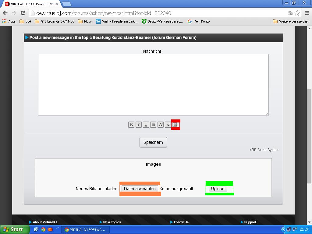

@Discodekor:
Steffen,
Versuche es mal so mit dem Bild hochladen ,einfach nach den Ampelfarben vorgehen und am besten kein .png format verwenden,am besten ist Bild im jpg Format
mfg,dirk

Hallo Dirk
Hatte es genau so gemacht keine Ahnung warum es nicht geht.
Habe es auch jetzt nochmals probiert keine Chance. Mein Firefox mag nicht.
LG Steffen
LG Steffen

Hattest du es denn mit png oder jpg versucht ?
Ich nutze Google Chrome dafür ,denn Firefox funktioniert bei mir mit Win XP nicht mehr.
Mfg,Dirk
Mfg,Dirk

Hallo
Hatte ein jpg. War ein einfaches Foto vom Handy nichts besonders. Auch nicht sehr groß 4,73 MB. Habe selbst Win 10 letztes Update. Das gleiche für Firefox.
Naja egal haben es jetzt auf privaten Wege geklärt.
LG Steffen
LG Steffen
Posted Tue 30 Jan 18 @ 6:04 pm
Hallo Steffen
diese Datei ist für das Upload viel zu groß (4,73 MB), deshalb geht das nicht!
Meines Wissens dürfen die maximal 1,5 MB haben! Verkleinere die Datei mit
(z.B. mit TinyPic) und alles ist gut.

:-D
Etwas zu groß liebe Jung, Ich nutze "Paint", und hab dann noch ca. 300 KB :-) Vielen Dank für eure Bemühungen !!!
VG Peter

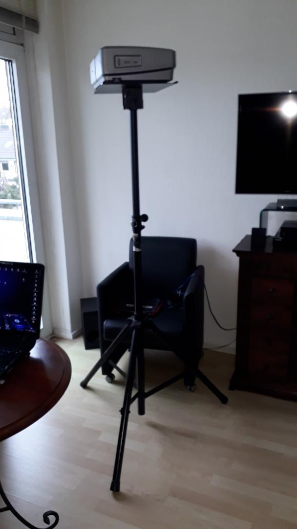

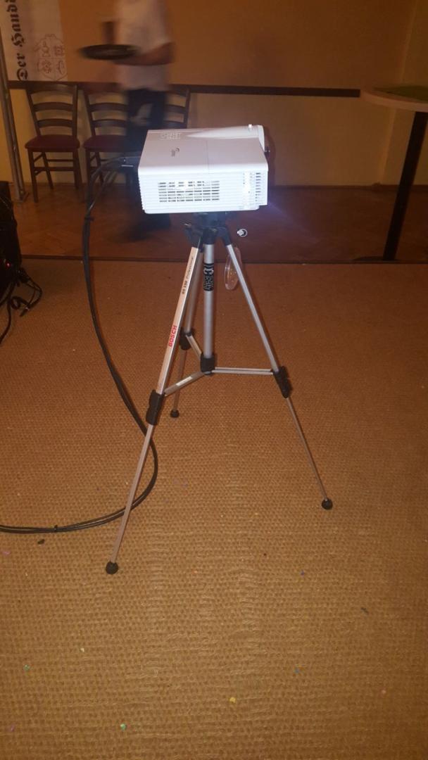

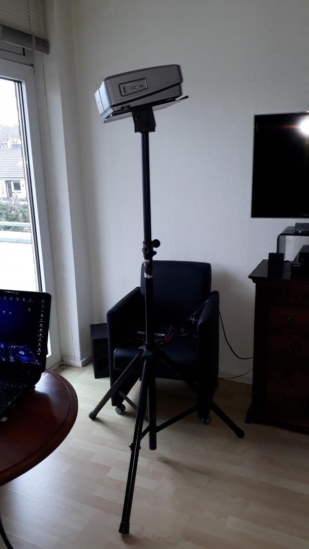

Hallo zusammen, hier mal Steffen's Variante mit dem Fotostativ
und meine Variante wenn ich den Beamer nicht hängen kann. Für eine Bilddiagonale
von ca. 3m muß ich etwa 4m von der Leinwand weg sein :-(
Deshalb lieber hängen wenn's geht, ansonsten so wie nächste Woche,
auf dem Stativ an der Seite, wenn Platz genug ist, sollte schon vernünftig
und aufgeräumt aussehen, ansonsten einfach ohne Video,
oder in Zukunft mit einem Kurzdistanz-Beamer, möchte aber so nah
wie möglich an die Leinwand, so wie bei Steffen ist das keine Option
für mich. Danke für's Bild !!!

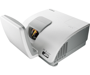

Richtige (Ultra)Kurzdistanz Beamer ( siehe Abbildung) sind heutzutage schwer zu bekommen oder Sau teuer
und haben id.R. einen Einstiegspreis von min. ca. 600€
Nur Modelle mit Spiegeltechnik ermöglichen z.B. bei 15cm Wandabstand eine Bilddiagonale
von ca. 1,8 - 2m.
Alle anderen Geräte verwenden ein teures Weitwinkelobjektiv das aber bei weitem mehr Abstand braucht und/ oder teilweise dann noch etwas verzerrt.
Eine gute Adresse für bezahlbare gebrauchte Geräte ist z.b. Rebeam / https://www.rebeam-shop.com/
oder wie hier den ACER S5201
https://www.amazon.de/Acer-U5313W-Projektor-Kontrast-10-000/dp/B00BBB52F0/ref=sr_1_1?ie=UTF8&qid=1517402513&sr=8-1&keywords=Acer+U5313W+DLP+Projektor
als gebrauchtes Gerät über Amazon.
Ideal für den Mobilen Einsatz wäre ein Gerät mit einklappbaren Spiegel. Die gibt es aber leider fast nicht mehr oder sind wie gesagt extrem teuer. Geduld beim Suchen kann sich daher richtig bezahlt machen.
